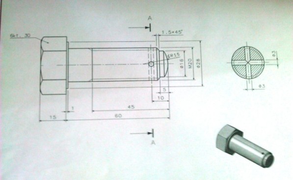

Witam chciałem zasięgnąć waszej pomocy gdyż zapomniałem jak zrobić ścięcie łba śruby w programie CATIA było na zajęciach ale wyleciało załączam rysunek
z góry dziękuje

Przytnij powierzchnią stożkową.

Z tego co pamiętam rysuje kreskę pod kontem 30" i nie wiem właśnie którym poleceniem przycinam

Robisz obrót kreski wokół osi śruby i przycinasz powstałą powierzchnią.

Dzieki pomogło jak coś by mi jeszcze sprawiało problemy to mogę pisać w na tym temacie ??
