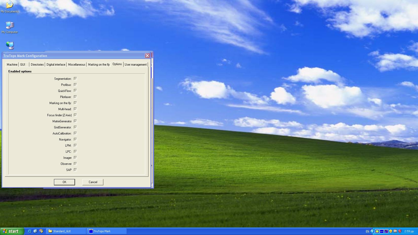

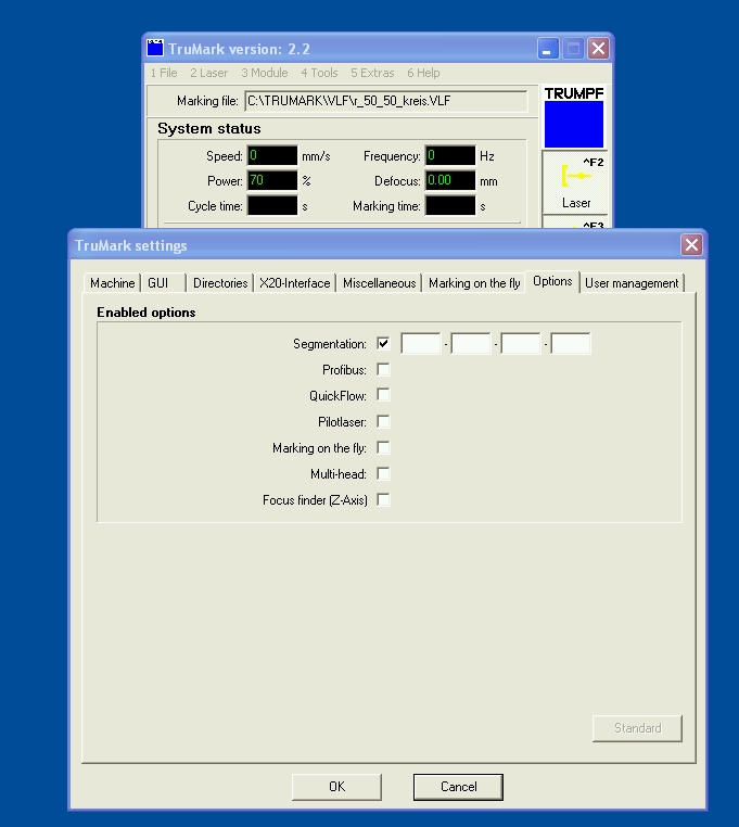

Użytkuję od niedawna laser jak w temacie , zrealizowałem już kilka prac i wiem że jest możliwe na tym sprzęcie ustawienie wykonywania graweru na kształtach opcja tzw. "Grid generator" w TruMark-CAD.
Samo przygotowanie pliku jest możliwe natomiast sterowanie maszyną TruMark nie otwiera takiego pliku (znalazłem w programie "TruMark " menu "Extras -> Configuration -> Options -> Segmentation " które nie jest zaznaczone, a po zaznaczeniu pojawiają się pola do wpisania kodu).
Czy to jest może opcja która nie została wykupiona a w pola należy wpisać jakiś klucz licencyjny ?
Jeśli ktoś użytkuje podobny laser lub posiada informacje w tym temacie proszę o wypowiedź.

To była płatna opcja.
cytat z manuala:
9. Grid Generator (option)
The submenu "Laser" >"Grid Generator" opens the independent
program part, Grid Generator. Grid Generator can be used to
generate simple geometric bodies using an XML file. The data
required for 3D segmentation is written into the XML file. The body
surface is defined by a two-dimensional grid with X/Y coordinates
and the corresponding Z coordinate.
The following simple geometric bodies are supported:
• Inclined plane
• Lying prism
• Lying half cylinder / section
• Hemisphere / section
• Lying cone / frustum

czy to jest opcja do włączenia tylko w programie czy żeby to działało potrzebny jest do tego jeszcze jakiś hardware ?
ze względu na wiek maszyny i brak wsparcia po stronie producenta zawsze prościej wdrożyć instalacje/zmianę konfiguracji programu niż jeśli ze zmianą funkcjonalności wiąże się wymiana elektroniki

Z tego co pamiętam, była to tylko opcja do odznaczenia (i zapłacenia, jak to w trumpf'ie, sowitego worka pieniędzy).

Hello.
Please look this it needs the correct key.
