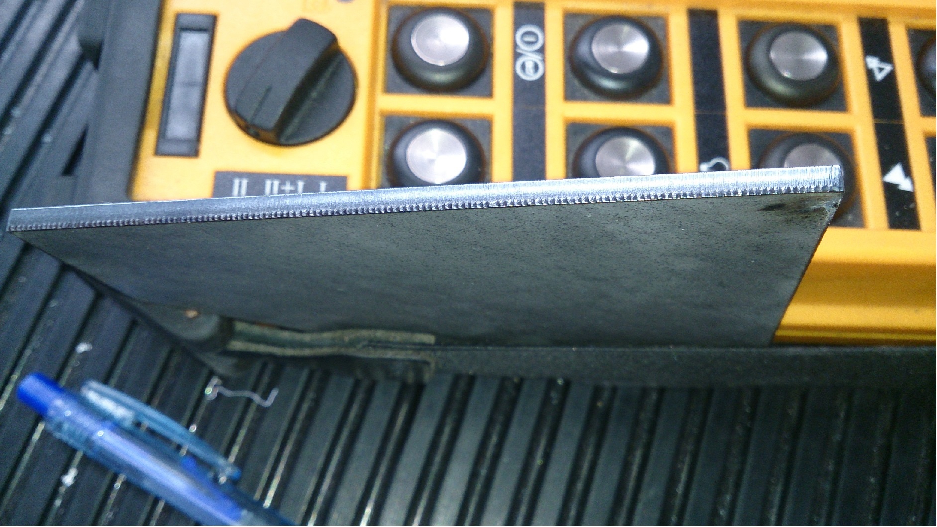

Tak na wszystkich bokach jest taka krawedz na azocie i sprezonym powietrzu tnie idealnie problem pojawia sie jedynie na tlenie.instalacja przwdmuchana filterek od tlenu jeszcze raz przedmuchany i nadal to samo sovzewka zmieniona ,nie wiem co to moze byc soczewka. Zmieniona itp jutro dzwonie nie moge znalesc tego sitka od autolasu prosil bym o jakies foto albo skany instrukcji..chcialbym sam to.naprawic po.iewaz maszynanie moze stanac bo taka produkcja .jutro dzwonie po serwis przepraszam za bledy w pisowni ale pisze z telefonu pozdrawiam

Witam, ja mam problem dosyć podobny. Pracuję na laserze Trumpf 3030 Fiber. POjawiają mi się przy końcu ścianki "ząbki". Szkło ochronne wyczyszczone, wiązka wycentrowana. Bawiłem się focusem i pomagało ale musiałem bardzo go zmieniać, więc wiem, że to tylko środek zapobiegawczy. Szukam przyczyny całego zajścia.
Przedstawiam zdjęcie:

Z mojego doświadczenia jasno wynikło, że takie objawy j.w. pojawiają się, gdy sitko na Autolasie jest zabrudzone. Przedmuch czystym azotem pomógł w 100%. Pozdrawiamkych pisze:proponuję sprawdzic przedmuch poprzeczy w głowicach oraz sitko na autolasie
[ Dodano: 2014-10-08, 15:36 ]
grobek1992 pisze:Tak na wszystkich bokach jest taka krawedz na azocie i sprezonym powietrzu tnie idealnie problem pojawia sie jedynie na tlenie.instalacja przwdmuchana filterek od tlenu jeszcze raz przedmuchany i nadal to samo sovzewka zmieniona ,nie wiem co to moze byc soczewka. Zmieniona itp jutro dzwonie nie moge znalesc tego sitka od autolasu prosil bym o jakies foto albo skany instrukcji..chcialbym sam to.naprawic po.iewaz maszynanie moze stanac bo taka produkcja .jutro dzwonie po serwis przepraszam za bledy w pisowni ale pisze z telefonu pozdrawiam
Sitko od Autolasa - nad głowicą, na moście

Witaj AzarganAzargan pisze:Witam, ja mam problem dosyć podobny. Pracuję na laserze Trumpf 3030 Fiber. POjawiają mi się przy końcu ścianki "ząbki". Szkło ochronne wyczyszczone, wiązka wycentrowana. Bawiłem się focusem i pomagało ale musiałem bardzo go zmieniać, więc wiem, że to tylko środek zapobiegawczy. Szukam przyczyny całego zajścia.
Te ząbki na dolnej krawędzi materiału to nic innego jak źle dobrane parametry cięcia miałem to już kilka razy sprubój podnieśc ciśnienie gazu i pokombinuj focusem a napewno pomoże

Jeżeli "bawienie się" focusem pomaga to raczej problem ze skupieniem wiązki a co za tym idzie potrzebny będzie raczej serwis do ustawienia luster ewentualnej wymiany wadliwych, wyczyszczenie przestrzeni przez którą przechodzi wiązka z kurzu itd.Azargan pisze:Witam, ja mam problem dosyć podobny. Pracuję na laserze Trumpf 3030 Fiber. POjawiają mi się przy końcu ścianki "ząbki". Szkło ochronne wyczyszczone, wiązka wycentrowana. Bawiłem się focusem i pomagało ale musiałem bardzo go zmieniać, więc wiem, że to tylko środek zapobiegawczy. Szukam przyczyny całego zajścia.
Raz też miałem podobnie na mazaku. Brakowało tlenu właśnie do cięcia. Polecono nam sprawdzić instalację oraz zbiornik (sam widziałem kilku dostawców z linde którzy w ogóle nie przejmowali się ciśnieniem z rozrzutem 2 barów na liczniku) Tego typu krawędź występuje od razu na pierwszej ciętej części czy np. na 2,3,4? Na mniejszych długościach ciągłego cięcia problem nie jest aż tak duży? Jeżeli tak to można palić dłuższe części stopując proces cięcia co kilkanaście sekund na chwilę choć nie polecam tego na 8h zmianę

Witam, jestem nowym użytkownikiem, ale mam pytanie czy temat ząbkowania na tlenie został rozwiązany?? Mam ten sam problem
Na 3050. Wszystko już sprawdziłem i nic.Prosze o sugestie.

Tak jak pisał przedmówca,czyszczenie albo wymiana sitka i dyszy bypasa. Osobiście pochyliłbym się też nad zaworem dozowania tlenu ale to tylko wymiana lub podmiana z zaworem od azotu są takie same
