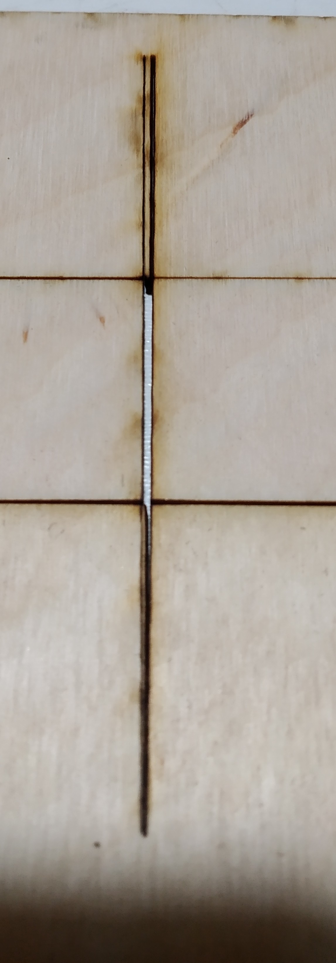

Witam. Od jakiegos czasu mam problem z laserem. Wycina nie kwadraty a romby... Na kwadracie 14x14cm jest okolo 2mm przesuniecia gdy zlacze dwa kwadraty plecami do siebie. Przesuniecie widac rowniez gdy wytne linie prosta jak na zdjeciu, na jednym zdjeciu wycietanlinia a na drugim kwadrat odwrocony do gory nogami i wycieta ta sama linia. Paski naciagniete, nienwiem o co tu chodzi?
Edit:
Jedno zdjecie, jedna linia wycieta normalnie a druga wycieta w tem samym miejscu po odwroceniu plytki
Dodane 33 minuty 30 sekundy:
Nie moge juz edytowac, zapomnialem dodac ze linia ciecia nie jest rowna, jest tak jakby delikatnie pofalowana ale tylko w osi y tak jak widac na zdjeciu.
Moze sie ktos odniesc do mojego problemu?

Obejrzyj z mechanicznego punktu widzenia cały laser. Na wyłączonym posprawdzaj jak poruszają się wózki, czy coś gdzieś nie piszczy, nie zacina się, nie jest zbyt luźne. Nie poruszaj za szybko bo silniki są generatorami prądu i przy pewnej prędkości "chwytają-hamują" (nic groźnego - to nie jest usterka). Może ten twój laser to "chińczyk" i coś się poluzowało, może coś przykręcone jest niedokładnie, na przykład rolka paska albo nie dokręcony uchwyt soczewki na końcu toru promienia laserowego. Szukaj niespodzianki. ;-)

Podejrzewam że poluzowała się zębatka od jednego z pasków belki.
I teraz jest lekko przekoszona.

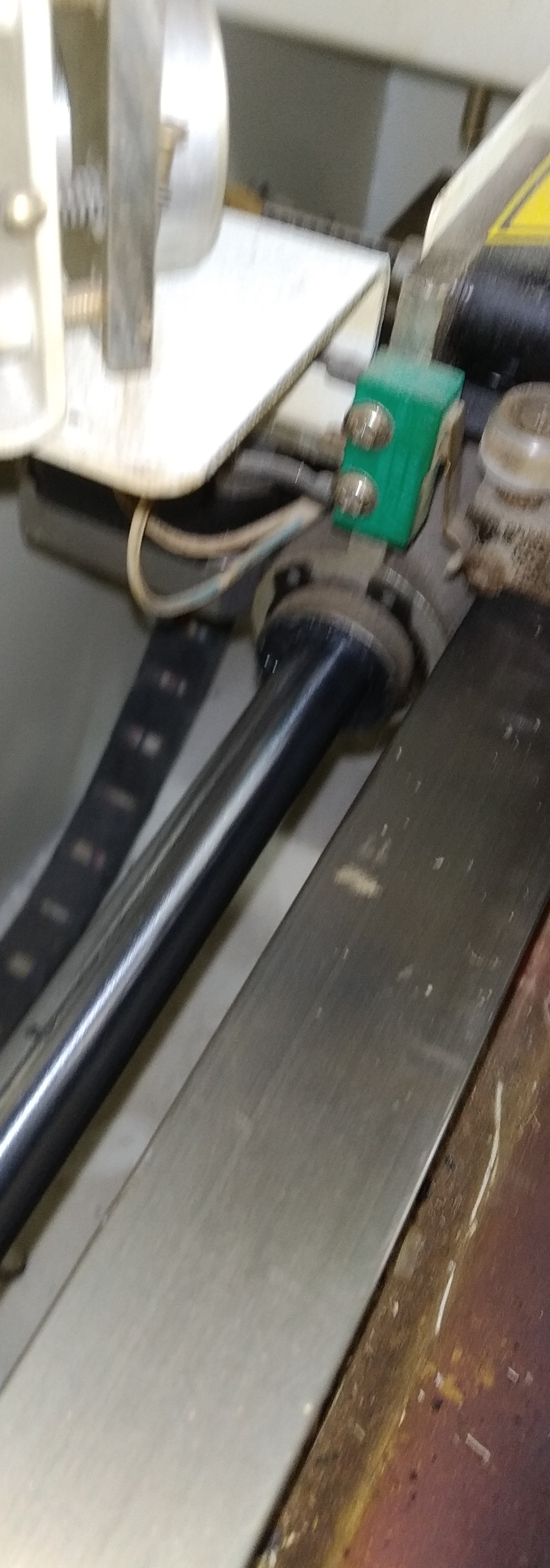

Oczywiscie ze chinczyk 😂 ogolnie teraz chcialem nasmarowac prowadnice osi y i pod palcem wyczulem ze prowadnica jest chyba zarysowana... Jezdzac na wylaczonym ma delikatne zacinki wlasnie tak jakby przez ta ryse. Nie znam sie az tak dobrze na konstrukcji i mam pytanie czy tam w uchwycie jest lozysko?

są kulki

Obrazek Ja mam prowadnice okragla tzn walek

Ja wycieram prowadnice i smaruję na nowo. Popatrz jeszcze jak chodzą paski zębate.

I to chyba bywa nawet plastikowe mocowanie tych kółek, przykręcone do nagwintowanych otworów w cienkiej aluminowej ściance belki więc to może być i to. :-)

No i wszystko jest podokrecane, paski sa w calkiem dobrym stanie przynajmniej na oko. Jedyna rzecz to ta rysa na prowadnicy i delikatne zaciecia jak ruszam osia y, wydaje sie jakby lozysko bylo wywalone i porysowalo az prowadnice. Tylko czy to moze miec az taki wplyw na ciecie tych lini lub kwadratow bez przekatnej?

Może to tylko coś z parametrami, np. za wolno i za nisko i przypala, albo np. za szybko w " zakrety" wchodzi. Moim zdaniem musiały by być takie rysy aż by się hamowało, ale to raczej mało ma wpływ, a co to za materiał cięty?

Nie chodzi tu kolego o przypalanie tylko o brak kata prostego na osi y
