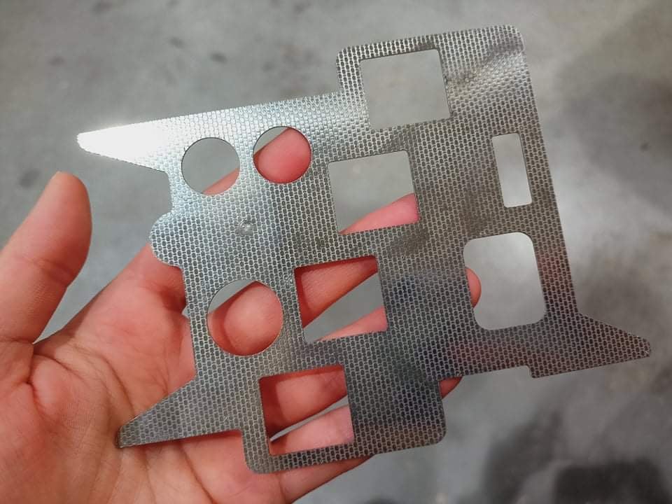

Potrzebuje informacji dotyczących wycinania laserowego płytki aluminium o grubości 3 mm za pomocą lasera CO2. A dokładniej moc lasera, dobór długości fali, dobór soczewki, rodzaj soczewki, ogniskowa. A dodatkowo jakie są produkty spalania. Jeśli ktoś miałby jakiekolwiek pojęcie dotyczące wycinania aluminium laserem CO2 byłabym wdzięczna o informacje.

Ja na Amadzie z rezonatorem 2kW CO2 palę aluminium 3 mm. Na soczewce 5 cali.
Gaz towarzyszący - powietrze. 13 BAR.
Po pytaniach chyba chodzi o podejście akademickie.

Trumpf o mocy 5kW, soczewka 7,5cala, cięcie azotem:
1) mały kontur:
Moc: 2200W
Częstotliwość: 20kHz
Prędkość: 1m/min
Ciśnienie gazu: 16bar
Standardowa ogniskowa: -4mm
2) duży kontur:
Moc: 5000W
Prędkość: 5,8m/min
Ciśnienie gazu: 12bar
Standardowa ogniskowa: -4,5mm
...pewnie namieszałem w spodziewanej odpowiedzi wprowadzając dodatkową zmienną - duży i mały kontur
(a jest jeszcze środkowy
...i ciąć można także na soczewce o ogniskowej 3,75cala z innymi niż powyższe, dla poszczególnych konturów, parametrami, np. prędkość dla dużego konturu i tej soczewki to będzie 9,5m/min...).
I rzeczywiście jak przeczytałem pytanie o dobór długości fali i produkty spalania, to pewnie coś na studia tudzież uczelnię...

Tak, potrzebuje tych informacji na studia. Dziękuje bardzo za pomoc!
A jeśli mogłabym dopytać co oznacza mały kontur, lub duży? bo niestety nie za bardzo się orientuje co on oznacza
Czy np dużym konturem mogę wyciąć obrys potrzebnej płytki a np małym niezbędne w niej otwory?

Dobrze kombinujesz
Zwykle detale i ich części (np. łuki o małych promieniach) wycina się wolniej, jeśli są poniżej pewnej wielkości określonej dla danej grubości materiału. Elementy powyżej tej wielkości (lub składowe będące liniami prostymi i łukami o dużych promieniach) są wycinane na pełnym gazie.
Im nowocześniejsza maszyna, tym bardziej ma to poszatkowane i mozolniejsze w ustawianiu ręcznym (a zwykle działające dobrze na defaulcie w automacie), za to wpływa korzystnie na kompromis czas/jakość cięcia.

Tak, duży kontur to cięcie w max prędkością przy zachowaniu odpowiedniej jakości. Generalnie dużym tniesz wszystko co się da, ale np jak dochodzi do cięcia małych otworów (przez "małe", ogólnie przyjmuje się zasadę średnica równa 0,7-0,8 grubości materiału) to cięcie z pełna prędkością może się nie udać z odpowiednią jakością. Wtedy używa się małego konturu - mniejsza prędkość (jak widać powyżej - prawie sześciokrotnie), inne parametry cięcia i powinno wyjść.
Dlatego zasadnym byłoby określenie, co rozumiemy przez "cięcie laserowe płytki aluminium o grubości 3 mm" - przydałby się rysunek.
Jeżeli płytka bez czegokolwiek wewnątrz np o wymiarach kwadratu 100mm - cięcie z pełną prędkością.
Jeżeli płytka z otworem fi20 o wymiarach 100x200mm - cięcie z pełną prędkością.
Jeżeli płytka 100x50mm z 5-cioma otworami fi2mm wewnątrz - cięcie na zewnątrz z pełną prędkością, otwory parametrami dla małego konturu.
itd.
No i dodatkowo podałem wartości dla maszyny jednego producenta, o mocy 5kW, ponieważ dostęp do takich danych obecnie mam.
A np. maszyna tego samego producenta, ale o innej mocy, np. 3,2kW - już będą inne parametry.
Maszyna innego producenta, nawet o podobnej mocy 5kW - także będą inne parametry.
Wszystko powyższe dotyczy maszyn CO2.
itd.

To skoro brak rysunku i mamy tylko zdjęcie, to tak "na oko" z proporcji: znana grubość materiału/ręka/widoczna na zdjęciu w takim razie wielkość otworów - wychodzi, że byłoby to cięte tylko "dużym konturem", a więc parametry z punktu nr 2 mojego postu powyżej.
PS. Nie wspomniałem jeszcze o gatunku tego aluminium (a widać na zdjęciu po powierzchni materiału - że prawdopodobnie nie jest to coś standardowego - czyli popularne A1 lub PA11), ponieważ to także może mieć wpływ na parametry. Ale to bardziej praktyka. Jeżeli są to rozważania akademickie to można przyjąć, że będzie się to cięło przy parametrach standardowych.
