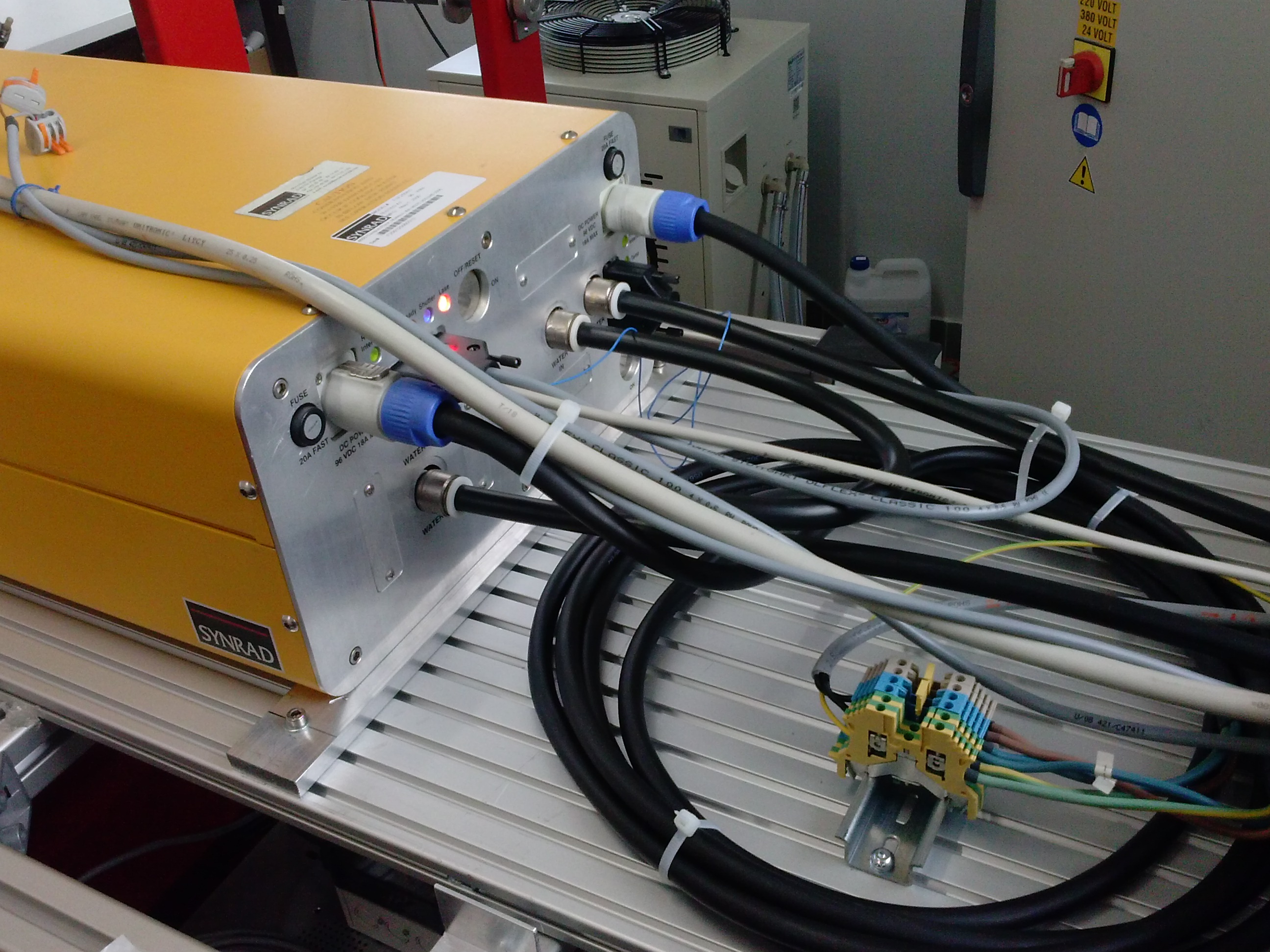

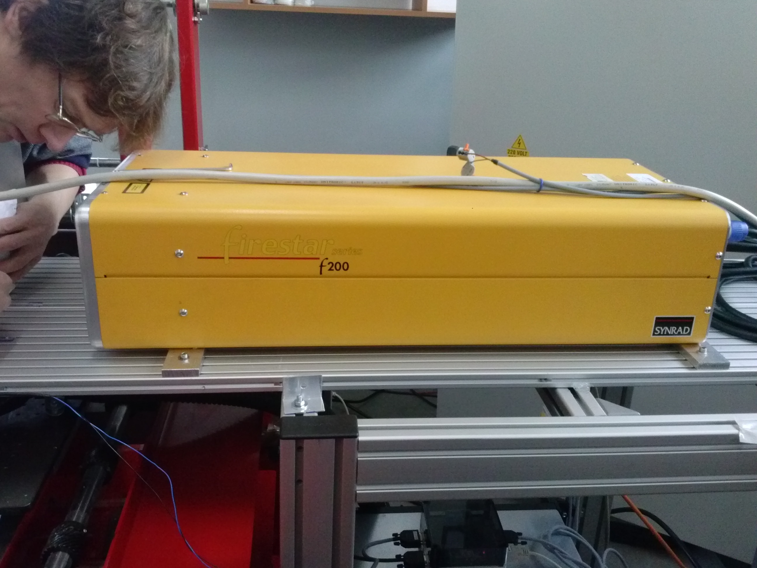

Zobacz czy macie Synrada f200 czy f201.
f200 to dwa połączone w jednej obudowie f100. Jeśli jedna połówka nawala to będzie cięło tylko 50% ustawionej mocy.
Jeśli to f201 to gorzej bo to już konstrukcja mono.

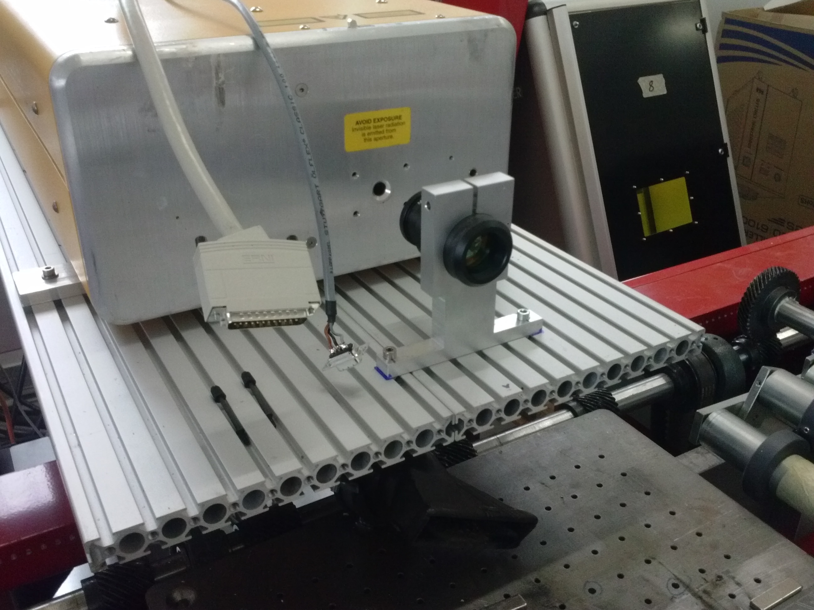

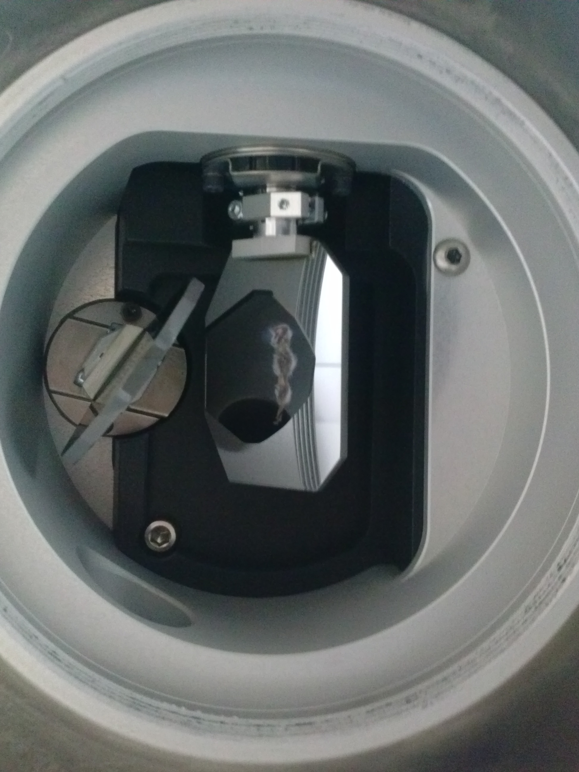

Tak wiec juz laser otwarty i taki oto wyniki:
Lustro zniszczone i sie grzalo ot co...
Dziekuje za pomoc.

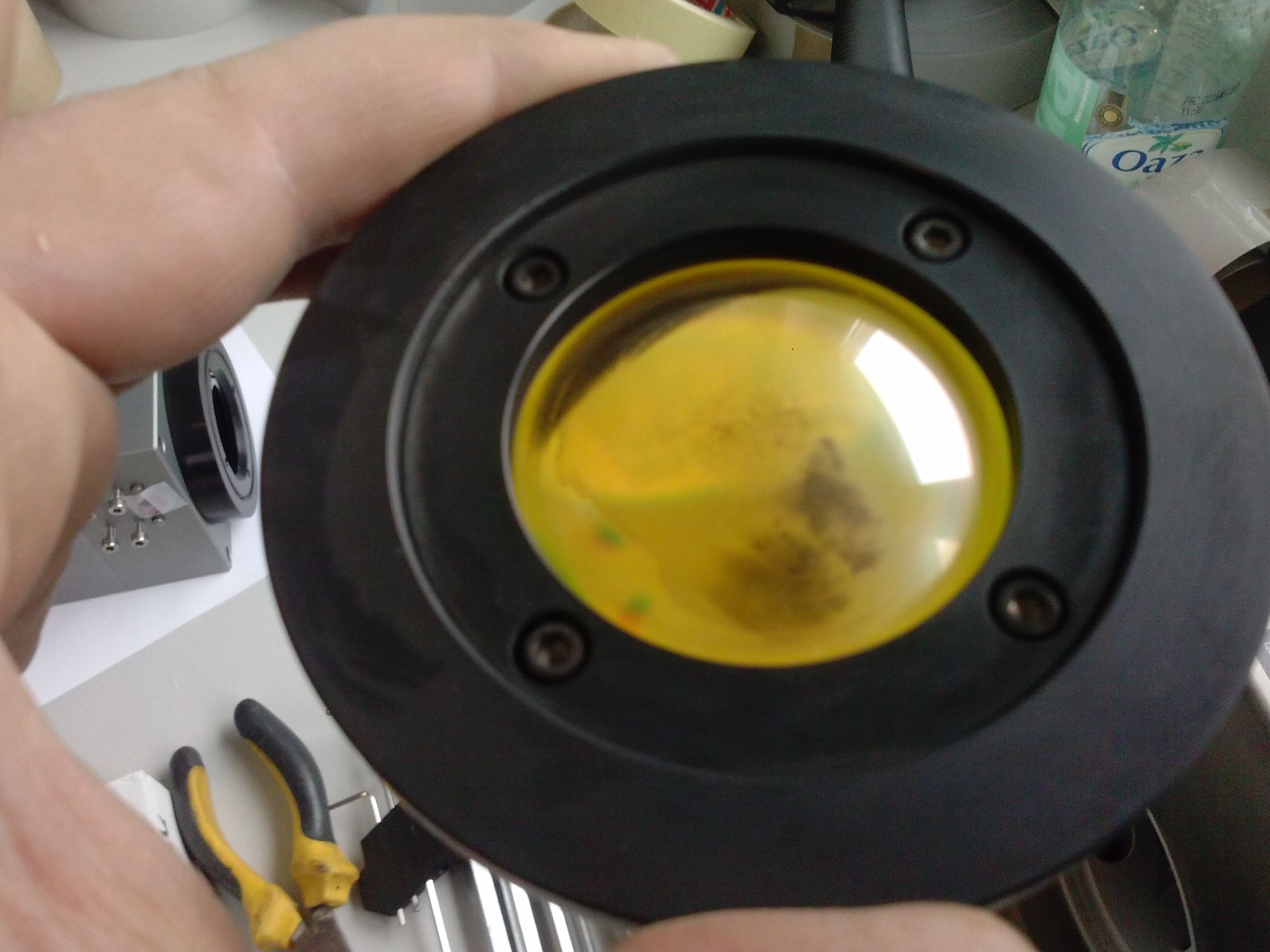

No i ...:
Reason of the service:
The customer is claiming about insufficent laser power arriving on the sample material.
Observation:
The external lens at F-Theta lens 200mm is damaged. Dust on the surface has been melted onto the glass. The same on one of the mirrors inside the scanner head.
It looks like the customer forgot to clean the lens. The fume extraction unit was adjusted to 50% of the maximum air flow. 50% seems to be not enough to suck the dust away.
Repar work:
Replacement of the scan head to RL14(c)
Replacement of the F-Theta lens to 250mm
Replacement of the beam expander to 2,5
Warning!
The user has to clean the lens frequently (every day or as soon as there is dust on the lens).
The fume extraction should run at full power.
If this is not made well the laser machine may break again.
Juz mi sie nie chce opisywać tego, ale jakis opinie? Argumenty o mocy wyciagu, albo xswbrudzenia luster (zdjecie) wyciagniete z ****.

Post napisał: cinematic2 » 18 lut 2016, 20:21
Opinie?
Proszę uprzejmie.
Uszkodzenie soczewki w wyniku zabrudzenia (brak regularnego czyszczenia) - możliwe i prawdopodobne. Nie wiem jak dbaliście o sprzęt więc ...
Uszkodzenie lustra galvanometru w wyniku niewystarczającego wyciągu spalin - bzdura.
Głowica powinna być szczelna i odporna na zabrudzenia zewnętrzne.
Być może ten chińczyk, którego tam zamontowali a który udaje niemca nie jest szczelny.
Wymiana expandera??? Z jakiego powodu? Też zabrudzony?
