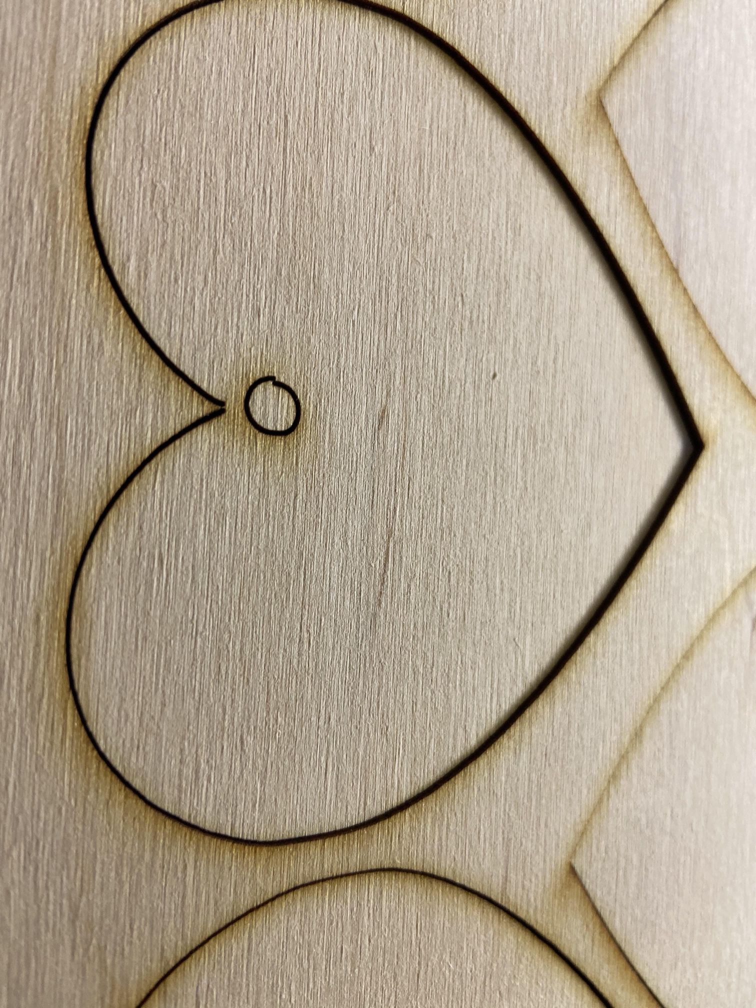

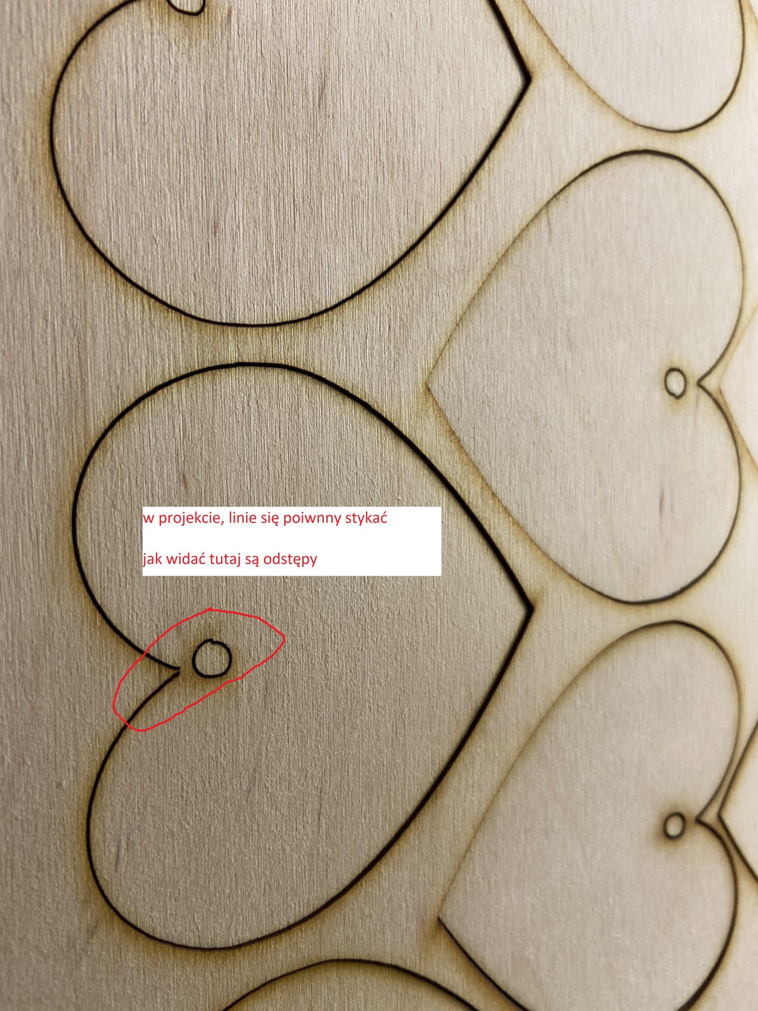

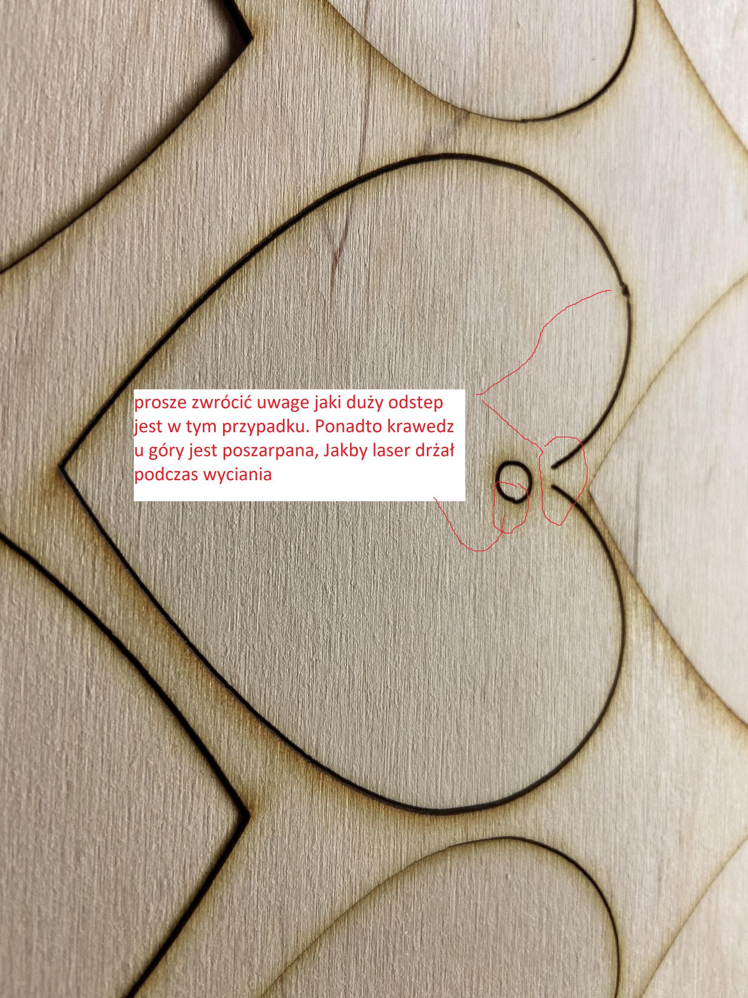

Witam, posiadam Chiński laser o wymiarze roboczym 100cm na 60cm. Wycinam ostatnio sporo serduszek jak poniżej. Jednak zaczął pojawiać się pewien problem. Punkt początkowy cięcia jest o jakiś 1mm przusunięty wzgledem punktu końcowego. Ponadto w projekcie odleglość między serduszkami jest np 4mm. Jednak laser jest w stanie wyciąc je znacznie bliżej lub znacznie dalej. Wygląda tak jakby wózek na prowadnicy przepuszczał podczas pracy. Nie zlokalizowałem żadnych luzów. Co to może być? POMOCY!! !! :( :( :( :(

Diagnoza prawidłowa rozjeżdża się oś "karetki" X.

Co może być przyczyną? Podczas cięcia i drogi wózka w prawą stronę miałem wrażenie jakby wózek na ułamek sekundy przyciał się i leciał dalej. Po przycięciu każde kolejne cięte serduszka były rozjechane.

To może być cokolwiek. Naciągnięty pasek, luz na zębatce, uszkodzony kabel od silnika, coś namieszane w opcjach kasowania luzu, silnik gubiący kroki... Trzeba fizycznie posprawdzać.
