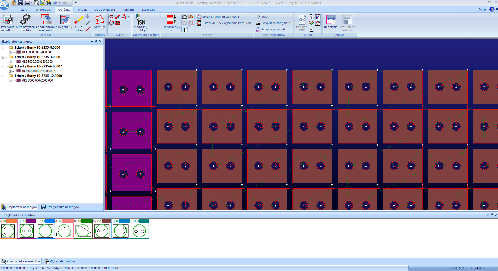

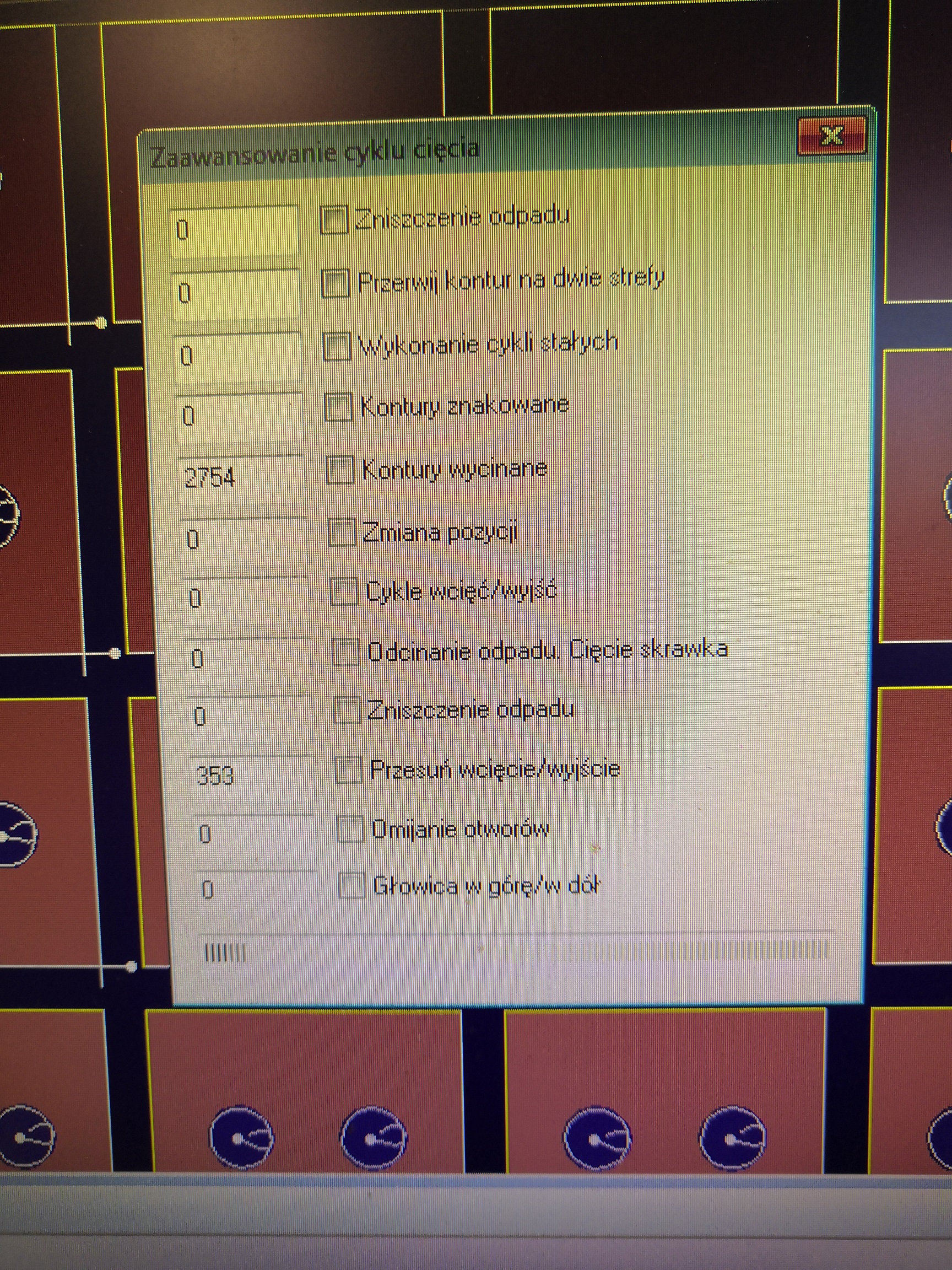

pierwszy post na forum i już pytanie, ale powoli zaczyna mnie szlag trafiać, mianowicie
Przeniosłem się do nowej firmy, w której użytkują Lantek Expert 2011. Miałem (nie)przyjemność pracować na tym oprogramowaniu w kilku innych firmach, ale tu dostaje białej gorączki. Chodzi o to, że po ustawieniu technologii cięcia przy próbie odpalenia automatycznej obróbki program sam zmienia położenie wejść i wyjść przy większości detali. Siedziałem kilka godzin nad ustawieniami i guzik z tego.
Czy ktoś spotkał się z podobną sytuacją i wie jak zaradzić temu "problemu"? ;)
Dla jasności wrzucam trzy screeny, po ustawieniu technologii, w trakcie tworzenia obróbki i po wykonaniu automatycznej obróbki.
Po ustaleniu technologii:
W trakcie (licznik przy "przesuwanie wejść/wyjść"):
Po ustaleniu obróbki:
Dzięki za każdą pomoc, bo klikanie każdego elementu do obróbki (jeżeli robię to ręcznie wszystko zostaje jak ustaliłem przy technologii) jest całkiem męczące.

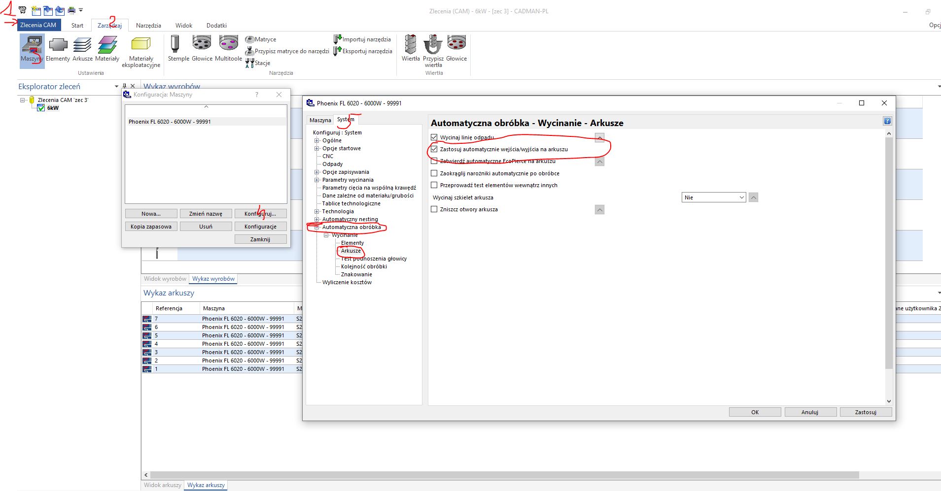

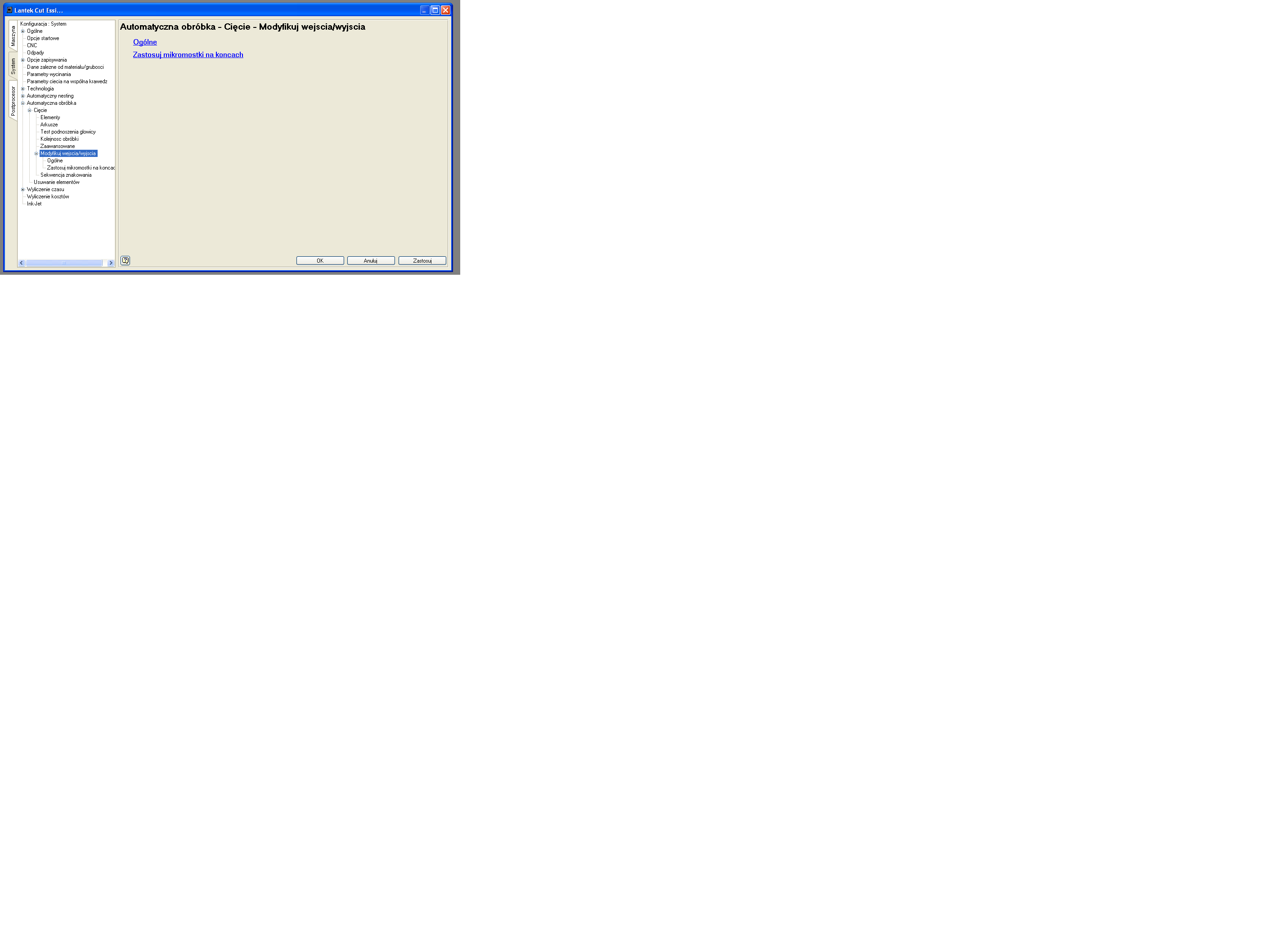

Post napisał: cncpalenie » 16 gru 2020, 23:34
Hej .
A wiec musisz wejsc do Narzedzi/ Maszyna/Konfiguruj/ odnalesc zakładke System/ nastepnie Automatyczna Obróbka i tam Ciecie i Modyfikacja wejsc i wyjsc.
Nalezy zmienic by nie zmieniał połozenia wejsc i wyjsc
