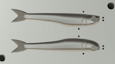

Programuje frezowanie w Fusion 360. Ponieważ zaznaczanie wielu płaszczyzn trwa koszmarnie długo dzielę obróbki na części. Pomyślałem czy nie dało by się połączyć G kodów w jeden plik. Jest to samo narzędzie i takie same ustawienia. Jeśli jest to możliwe to jak edytować koniec G kodu z początkiem drugiego, najlepiej tak aby maszyna nie parkował miedzy nimi. Da przykładu wklejam kod do wiercenia bo jest króciutki.

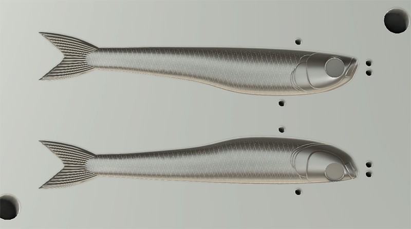

PS. Frezarkę mam małą bo taką potrzebuje. Pole robocze 320 x320 waga 250 kg. Sprawuje się bardzo dobrze. Rok temu potrafiłem ją tylko włączyć więc nadal się uczę. Robie na własne potrzeby formy na przynęty spinningowe mojego pomysłu. Te powierzchnie to łuski które frezuje pojedynczo bo tak efekt jest najlepszy.
Dodane 4 minuty 3 sekundy:
Kod wynikowy to jest to czego potrzebowałem aby skrócić koszmarnie długie programowanie w Fusion. Będę dzielił łuski na małe partie co znacznie skróci pracę. Dzięki Wszystkim za pomoc :)
