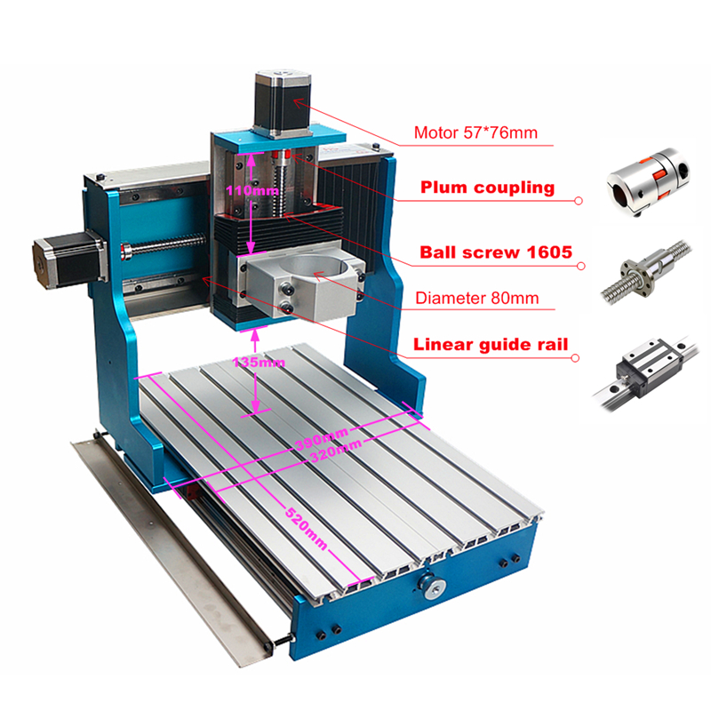

tuxcnc pisze:
15 sie 2022, 23:59
Teraz rozmawiamy o czymś większym, więc zaproponowałem maszynkę na szynach.
Tam żadnych wiszących wałków nie ma.
Czy śruby kulowe w tej maszynie po drugiej stronie mają jakieś łożyska przeznaczone do obciążeń osiowych? Ewentualnie jakiekolwiek ale zablokowane do śruby? Bo od strony napędzanej widzę, że śruba zamontowana jest bezpośrednio w sprzęgle kłowym więc ta strona na pewno tej śruby osiowo nie trzyma.

17 sie 2022, 11:30
Mają zwykłe łożysko.

drzasiek90
Posty: 1769
Lokalizacja: Jodlowa
Re: Kupno gotowej DIY CNC
#45
Post napisał: drzasiek90 » 17 sie 2022, 20:59
A to bez różnicy czy do stali czy do fajansu, jak już jest śruba kulowa to warto ją porządnie zamontować.
Maszyna wygląda ciekawie, prowadnice, śruby kulowe a tu takie partactwo przy śrubach. Pewnie dałoby się to w prosty sposób poprawić.
