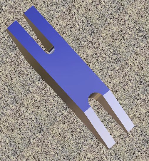

Do zdejmowania uchwytów wiertarskich są takie przyrządy jak na obrazku. W warunkach amatorskich trudno żeby mieć wszystko i trzeba spróbować wykonać coś podobnego. Można tez kombinować z klinami podłożonymi z dwóch stron uchwytu.

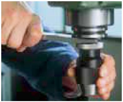

zamieszczam jeszcze zdjęcie z katalogu Hahn&Kolb, na którym pokazano sposób użycia przedstawionego poniżej przyrządu
zdejmowanie uchwytu wiertarskiego.jpg (17.1 KiB) Przejrzano 4842 razy
Ściągacz do uchwytów.jpg (115.15 KiB) Przejrzano 2878 razy
