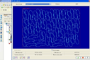

potrzebuje jak najlepszego i jak najtanszego. w zaleznosci jak program rozklada elementy wtedy zdecydowalbym czy warto daną cene zaplacic. potrzebuje układac załączone w poscie pliki na plytach 150cm x 100cm. jeżeli ktos posiada takie oprogramowanie i może spróbowac ułożyć te elementy automatem to bardzo bym prosił o podeslanie takich gotowych plików z podaną nazwą programu. odstep miedzy elementami wystarczy 1-2mm. ponizej zalaczam pliki...

Wiesz co - zazwyczaj kupując obrabiarkę dostajesz do niej takie czy siakie oprogramowanie. Dokupienie np softu z obrabiarek firm konkurencyjnych nie wiem czy jest możliwe ale pomijając niezgodność procesorów generujących gotowy program (listing w kodzie maszyny) i tak mija się z celem. Z oprogramowania od producentów-freelancerów nie wiem co polecić bo nie wiem jaka firma robi kompletne kombajny z dedykowanymi procesorami pod konkretną maszynę (rysuj-nestuj-programuj). Wiem że jest jedynie Radan, i kiedyś widziałem CADCagila, ale skoro razem z naszymi laserami mamy TruTopsa z licencją na subskrypcję nowych edycji nie muszę się tym interesować (póki co). Zapewne cześć użytkowników którzy tu zaglądnęli są w takiej samej sytuacji.
Sam pobrałem dxf'y z załącznika i odpaliłem nesting "z automatu" u siebie na trutopsie. Efekt w załączniku.
Ufam że ktoś lepiej naświetli ci sprawę.

Post napisał: andryjan » 14 lut 2010, 16:33
w załączniku umieściłem wyniki rozmieszczenia elementów w programie CAGILA.
Parametry, które zastosowałem:
- odległość między detalami 2mm
- odległość detali od krawędzi arkusza 5mm
- wymiary arkusza 1500x1000mm
- we/wy na detalu: po łuku o promieniu 5mm pod kątem 45 stopni
Na załączonych zrzutach ekranu można zobaczyć procentowe wykorzystanie materiału, ilość rozmieszonych elementów oraz długość rozkroju.
Pozdrawiam.
