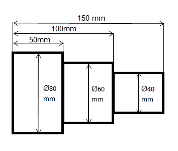

która tokarka wykona taki detal?

Muszę zrobić mały projekt i potrzebuje pomocy bo jestem kompletnie zielona w tych sprawach
Mam przygotowany detal i podaną liste tokarek, a nie wiem kompletnie co oznaczają ich wielkości charakterystyczne i czy to obojętne którą z nich wybiorę czy nie, dlatego też proszę o pomoc

Praktycznie na każdej tokarce to wykonasz. Nawet na najmniejszych stołowych typu TSA/TSB czy Nutool 550 i podobne.

95% zielonych tokarek to zrobi. Srebrnych podejrzewam że też.

Ten detal wykona każda tokarka która ma możliwość toczenia średnicy co najmniej 80mm i uchwyt tokarski średnicy co najmniej 100mm. Z podanej listy każda tokarka to wykona. Patrzysz na "średnicę toczenia nad łożem"

Tak jak koledzy napisali, tego typu detal wykona każda tokarka, pytanie jest ile tego potrzeba i jaki materiał,jeśli stal to na malutkiej będzie się robiło jedną sztukę z pół godziny podczas gdy na jakiejś większej 10-20min.
Może lepiej komuś zlecić po prostu?

Obawiam się , że to jest zadanie domowe , a nie zlecenie produkcyjne. :mrgreen:
