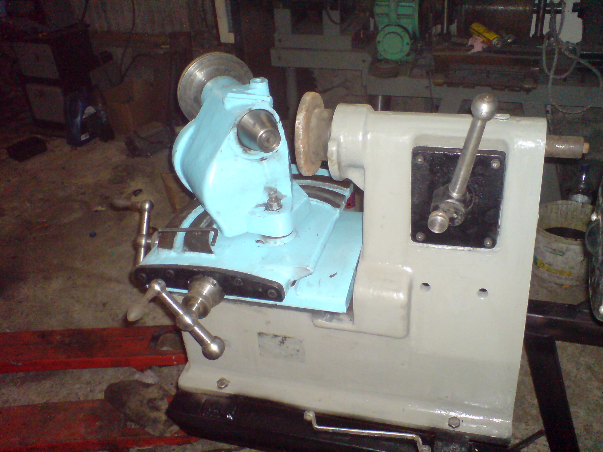

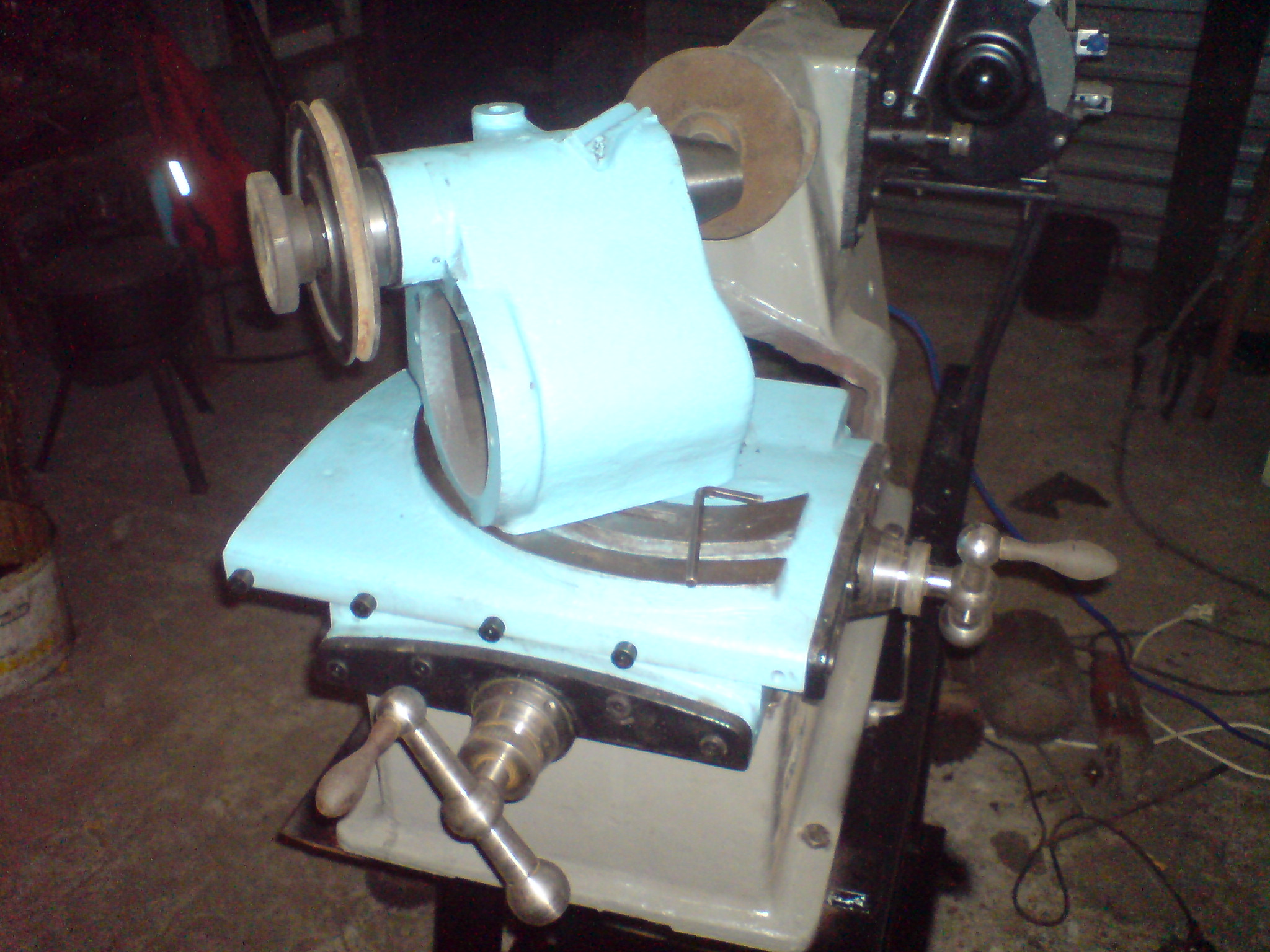

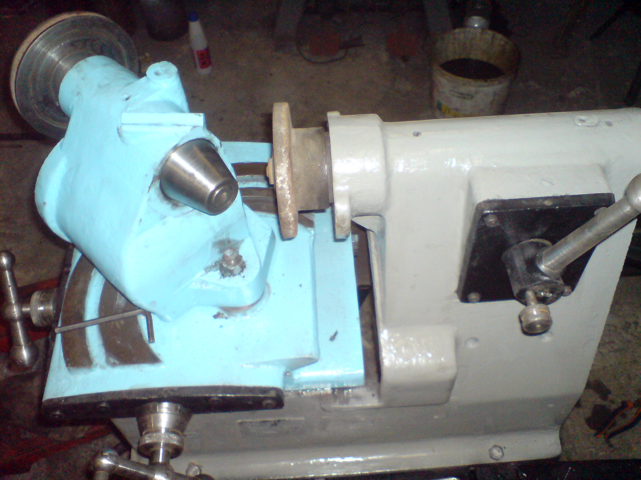

witam wszystkich forumowiczów zakupiłem okazyjnie szlifierkę lecz nie wiem do czego ona jest. Myślę że fotki zastąpią cały opis tej maszyny dziękuje za zainteresowanie

na takiej ( podobnej ) szlifierce szlifowaliśmy zawory do silników .
dość specyficzna maszyna .
pewnie i inne elementy można na niej szlifować - co podpowie fantazja .
