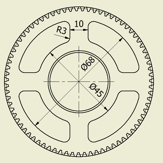

Mam dwa pytania:
1) Czy trzeba oznaczać krzyżykiem wszystkie promienie zaokrągleń tego koła zębatego (co chyba zbędnie zaciemni rysunek)?
2) Jak mocno wkurzy się frezer, jeśli zostawię wymiar 10 zamiast wymiarować kąty? Obróbka będzie na CNC.
PS. Tylko nie piszcie, że koła zębate rysuje się w uproszczeniu i ten wieniec jest źle narysowany, bo Inventor tak właśnie rysuje :wink:

Inventor tak rysuje widok uproszczony.
Jak masz koło zębate to kliknij sobie ppm i "eksport zarysu zęba" czy coś w ten deseń w modelu. Dostaniesz prawidłowy zarys z uwzględnieniem korekcji itd.
Jakie "kąty" chcesz wymiarować?

Z tym eksportem to wiem, ale nie jest mi to potrzebne.
No mogę zwymiarować w taki sposób:
Ten wymiar 10 nie jest dla mnie mocno istotny

Jak krawędzie wycięć nie biegną promieniowo to bym takie wymiarowanie dopuścił - w końcu programista czy frezer trochę pojęcia mieć muszą by cobie to przeliczyć pod siebie.
ps. a nie rozważałeś zastąpienia tych wycięć po prostu otworami 4, 6 etc.

Chodzi o to, żeby wybrać jak najwięcej materiału, by zmniejszyć masę przekładni, bo z silnika 250W chcemy wyciągnąć ponad 60 Nm, co oznacza duże przełożenie, duży rozmiar kół i sporą masę. OK, dzięki.

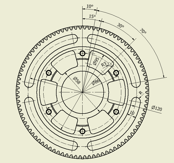

Dużo zależy od możliwości konkretnego sterowania... pod HH iTNC620, czy TNC530, to spacerek... nie wiem jak z Fanuc-iem, lub Sinumerik-iem. Jeżeli masz starsze sterowanie, gdzie nie masz możliwości opisu ścieżki (zależności kątowe, definicja stycznych itp), tylko np goły G-kod, to operator będzie mieć problem.

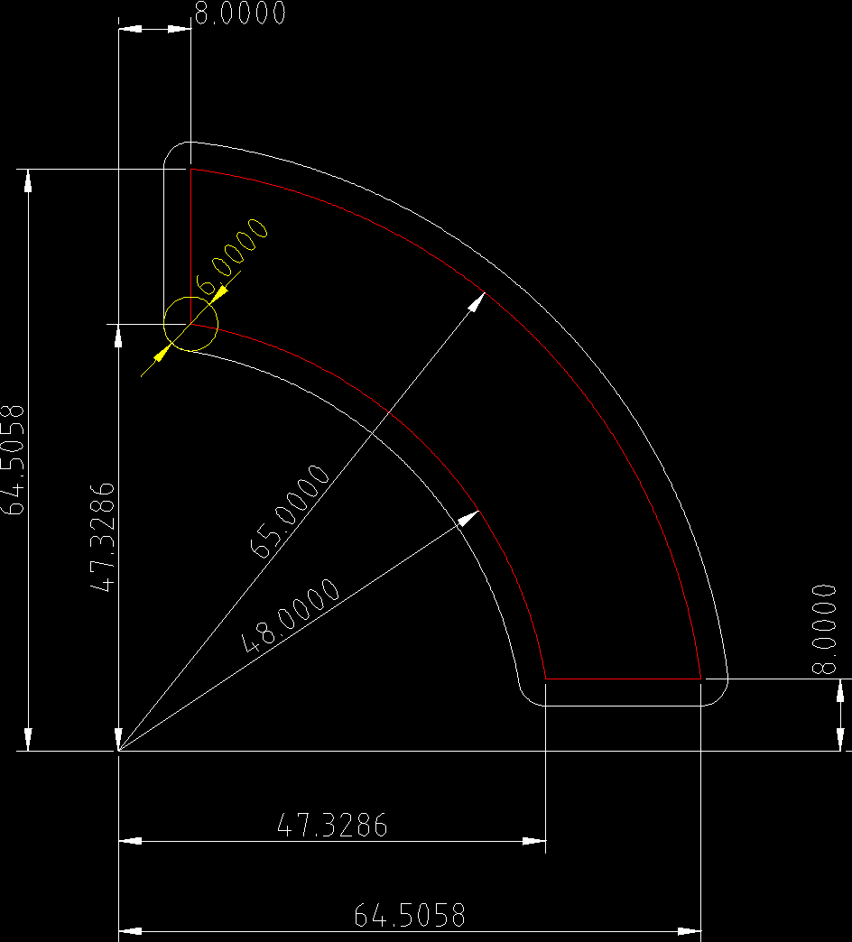

Nie mam teraz czasu żeby tłumaczyć.
Jeśli założyłeś promień 3 mm to najprościej będzie użyć freza 6 mm.
Taką kieszeń tnie się wtedy czterema ruchami - dwa łuki i dwie proste.
Żeby napisać g-kod "z palca" trzeba znać wymiary jak na rysunku poniżej :
EDIT :
W pośpiechu pomyliłem promień ze średnicą, ale zasada pozostaje ta sama.

czyli do proponowanego wymiarowania uwzględnia promień R3 i wszystko powinno być czytelne
Tak właśnie podejrzewałem. Dobra. Dzięki wielkie za pomoc.
