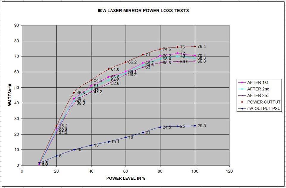

Przykładowe (nie moje) dane dla lasera i wykreślone charakterystyki mocy, Chodzi mi tylko o "power out" czyli charakterystykę mocy wyjściowej źródła w funkcji użytych procentów (procenty na wyświetlaczu i prąd podawany na laser są liniowe o ile wiem - więc czy użyje się % czy prądu nie ma dla charakteru krzywej dramatycznego znaczenia)
- pozostałe krzywe służą do określenia strat na lustrach/soczewce, prąd - wiadomo.

Bierzesz laser, miernik i robisz sobie krzywą. Ale to będzie prosta a nie krzywa.
Każdy laser jaki kupowałem w tym czy innym serwisie miał załączony wykres mocy ale to dotyczy mocy W CZASIE, nie w stosunku do (prądu) zasilania.
W RF-ach taki wykres nie ma sensu bo ich moc wyjściowa nie jest regulowana ograniczeniem prądu tylko sygnałem sterującym.

Może powiem jaśniej o co chodzi:
Czyli jak gość ma na drugim końcu świata laser RF (Epilog 40W) i pisze, że ustawił w programie moc 100% to ma na wyjściu źródła 40W a jak napisze, że ma ustawione 33% to moc wychodząca ze źródła ma 40W*33%=13.2W itd - zawsze liniowo? Kwestię nadmiaru /niedomiaru mocy w stosunku do deklarowanej przez producenta pomijam - bo wiadomo, że lekko się może różnić. Chodzi o to, że zwykle amerykanie używający markowych maszyn nie mają mierników i nie potrafią określić mocy jaką operują na danym materiale. Chciałem mieć punkt odniesienia lepszy niż surowe procenty z panelu.

Bez miernika i wykonanego pomiaru danego lasera w danym czasie nie będziesz wiedział.
Nie wiem jak w Coherentach czy innych laserach ale u Synrada podana moc to moc ŚREDNIA z całego życia lasera a nie żadna znamionowa.
Nowy laser 50W ma jakieś niecałe 70W, potem powoli słabnie a kiedy zejdzie do 30W to czas go regenerować.
Średnia to 50W.
