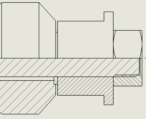

Mam problem ze złożeniem gwintu zewnętrznego z wewnętrznym w dokumentacji. Chodzi o to że przenikają się wzajemnie a tego być nie powinno (screen w załączniku). Ktoś pomoże poprawić ten mankament tak, aby wszystko było zgodne z zasadami rysunku technicznego?

no lipa . ani to widok ani przekruj a pół widok półprzekruj to zupełnie nie jest. widze nakretke a otwiru nie widać tylko kreski zakreskowane . w przekrojukreskujesz to co przecinasz powiedzmy. krojąc np. rure na pół po długości i patrząc na te połówki tak naprawde narzędzie przechodzi tylko poprzez ściany owej rury a tam gdzie płynie woda nie ma nic więc kreskujesz tylko "płaszcz" . polecam książke do rysunku technicznego T. Dobrzański. inaczej wytłumaczyc sie nie da.

Rozumiem, ze chodzi Ci o Solidworksa...
Nie uzyskasz takiego wyniku na przekroju jak w ksiazkach pisza. Jezeli jest to komplet z toolboxa to bedzie efekt przenikania.
Zaznaczenie opcji autokreskowanie powoduje zmiene kierunku kreskowania na sasiadujacych elementach.

Mam taką samą sytuację co kolega.
Mam problem z oznaczeniem gwintu na rysunku technicznym 2D.
Narysowałam dwa elementy - śrubę i płytę. W płycie zrobiłam otwór gwintowany przez kreatora otworów na śrubie zaznaczyłam gwint poprzez adnotacje -> oznaczenia gwintu. Zrobiłam rysunki tech. 2d dla obu części oddzielnie i wyszło wszystko dobrze - gwint jest oznaczony na rysunku. Później zrobił złożenie z tych dwóch elementów i próbowałam zrobić rysunek tech. 2D z tego złożenia i nie wyszło.
Po 1. źle kreskuje obszary w przekroju i po 2. nie ma już na tym rysunku oznaczeń gwintu. (Specjalnie w otworze zrobiłam dłuższy gwint niż na śrubie, żeby zobaczyć czy pokaże ten gwint na rysunku)

W zlozeniach oznaczenie gwintu nalezy wstawic recznie (takie "utrudnienie" a w rzeczywistosci chodzi o wydajnosc) z menu wstaw > elementy modelu > oznaczenie gwintu.
A z kreskowaniem to zalezy...jak byl wykonany otwor z kreatora. Otwor gwintowany moze miec adnotacje gwintu (wowczas pozostaje zew. srednica i elementy w zlozeniu beda sie przenikac) albo moze byc usunieta czesc gwintowana.
Kierunek kreskowania automatycznie zostanie odwrocony po zaznaczeniu opcji autokreskowanie.

No bo koleś na studiach kazał mi to poprawić. Żeby się nie przenikały. Ale na rysunku jest dobrze ta linia po której łączą się dwa elementy tylko kreskowanie złożenia powinno być nie do tej wewnętrznej linii tylko do tej zewnętrznej i powinien być pokazany gwint w tulei. Jakoś ręcznie można to kreskowanie zmienić? Bo ja próbowałam zamiast kreskowania obiektu to obszar i zaznaczałam każdą kreskę oddzielnie (tyle, że i tak zaznaczał mi całe krawędzie) i wychodziło to samo.

Pomogło wstawiło się oznaczenie gwintu. Ale teraz jak usunąć kreskowanie z tego obszaru (czerwony kolor) i jeszcze linia wewnętrzna powinna przechodzić w cienką.

Jezeli sa tam krewedzie to mozna usunac istniejace kreskowanie i wstawic nowe dla zaznaczonego obszaru.
Kolor linii mozna zmienac bez dodawania warstw - wystarczy wlaczyc pasek o nazwie format linii.

DZIĘKI udało się!
Trzeba było utworzyć zarys w szkicu (na rysunku na czerwono).
Wybrać: Wstaw->Adnotacje-> kreskowanie
W ''Obszar do kreskowania'' wybrać ''Granice'' i kliknąć w środku tego utworzonego w szkicu obszaru. => Zatwierdzić
Usunąć krawędź z przekroju i utworzyć ją w szkicu z dwóch połączonych linii (jedną wybrać w pasku "Format linii" cienka drugą grubą).
Gotowe.
