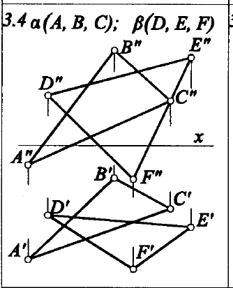

Wyznacz krawędz przecięcia sie płaszczyzn alfa i beta

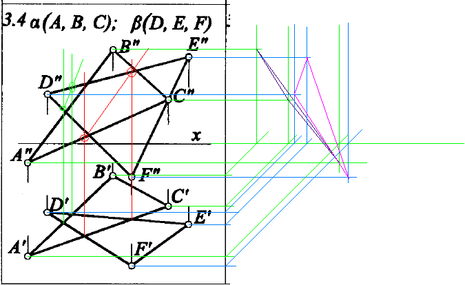

Post napisał: drewniAG » 11 lut 2012, 05:23
ObrazekObrazek
Oznaczenia proszę według uznania.
Proszę o weryfikację i ewentualne uwagi.
