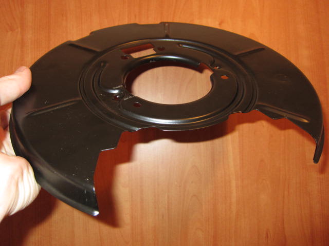

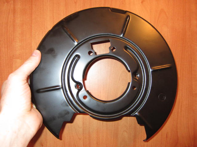

nie jestem z branży i proszę o pomoc w następującej sprawie.
Chciałbym się dowiedzieć o koszt uruchomienia produkcji blaszanych osłon.
Detale:
-osłona ma około 30cm średnicy
-blacha jest grubości około 0.5mm
-czy jest różnica czy będzie to blacha zwykła czy cynkowana ?
Jakie są etapy projektowania ?
Na jakich maszynach można to zrobić ?
Może wiecie jakiej firmie można coś takiego zlecić ?
Mam gotową osłonę, którą chciałbym po prostu skopiować.
Pzdr.

Źle zadałeś pytanie napisz ile sztuk i rysunek tej osłony fota wtedy dostaniesz odpowiedź bo my nie jasnowidze.

Raczej niedużą ilość, tj.: 100szt. Jeśli by jednak się okazało, że wytworzenie większej ilości, np.: 1000szt. wychodzi na sztukę dużo taniej, to wtedy może i 1 tys.szt.

Taniej będzie kupienie 1000 szt gotowych niż wykonanie 100 szt. ( koszty oprzyrządowania).

A jakie są koszty oprzyrządowania czy innych rzeczy, minimalne ?
I tak dorzucam na wszelki wypadek 50% więcej kosztów. Ale proszę o jakieś konkrety w PLN...

Taka osłonka kosztuje pewnie w produkcji ze dwa złote. To, że musisz za nią zapłacić 50zł wprowadza Cię na błędny trop dotyczący poszukiwań tańszych rozwiązań.

Myślę ze dziesiątki tysięcy złotych.

A znacie może firmę, która robi takie formy i mogłaby mi to konkretnie wycenić ?

CZEŚĆ KOLEGO SKONTAKTÓJ SIĘ Z P. LEGENĆ FIRMA HYDOMAT-GERDA Z WARSZAWY UL. ŁOPUSZAŃSKA. ONI W TYM TEMACIE SIEDZĄ TO CI POMOGĄ Z POWAŻANIEM T. JAKUBOWSKI

Oprócz wytłoczenia kształtu wytłoczki, należy następnie wytłoczyć przetłoczenia a na końcu obciąć tą osłone.
Jakby przewidział tłoczniki jednotaktowe to myśle że trzeba by zrobić takie 4 tłoczniki i 3 wykrojniki. Ciężko będzie ci się zmieścić w 100tys.
