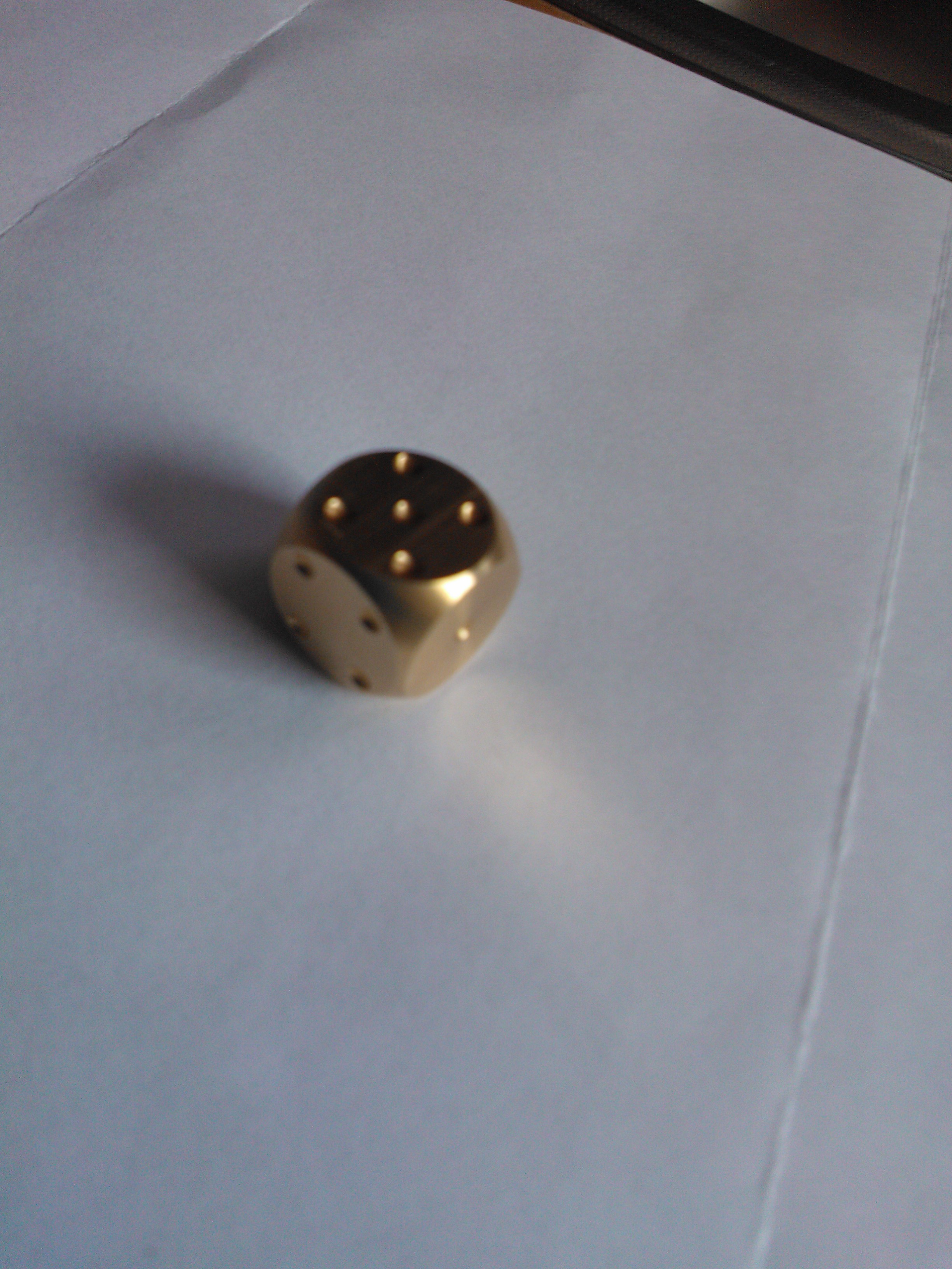

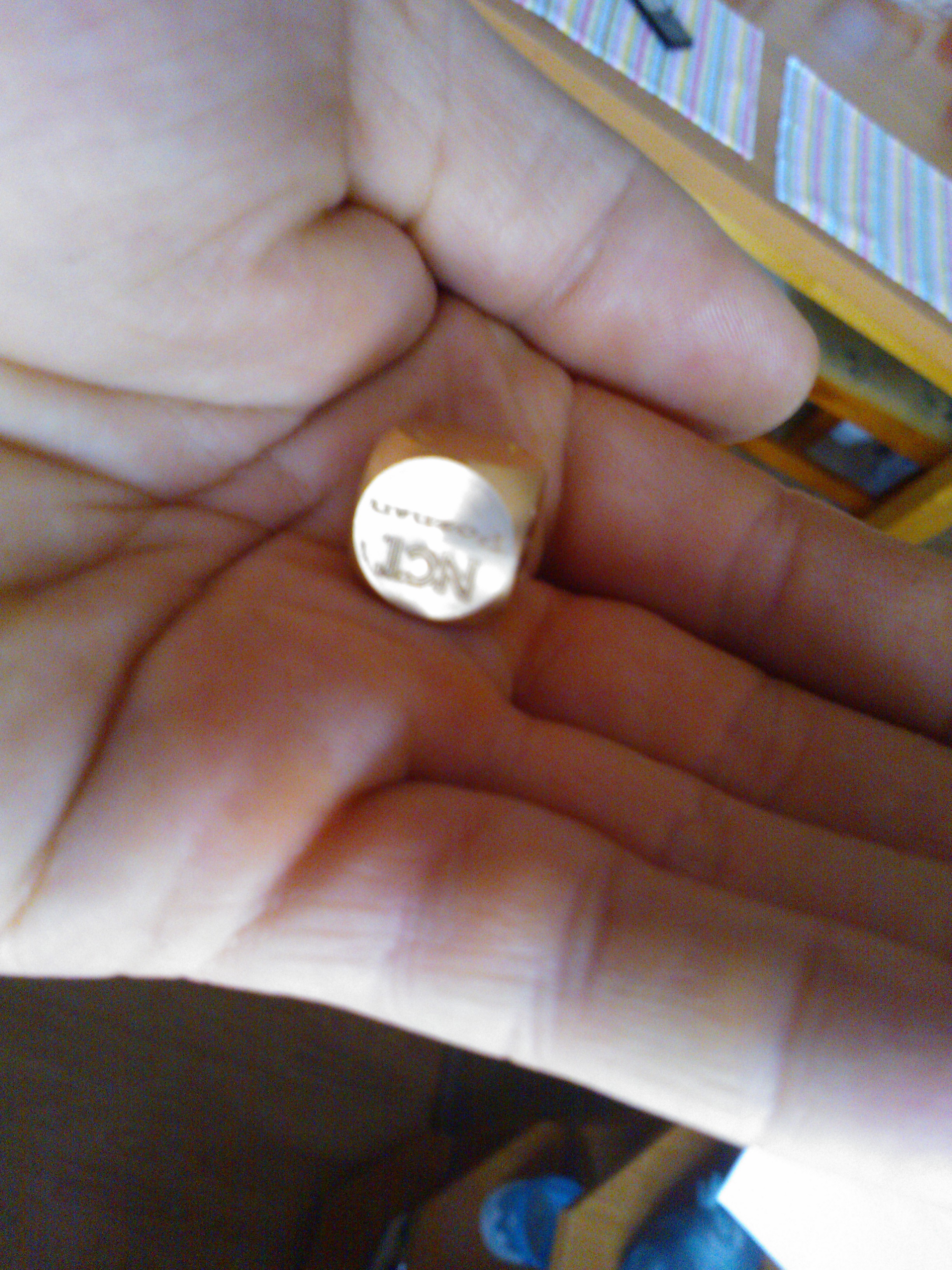

Tomciowoj
Posty: 662
Lokalizacja: Wielkopolska
Post napisał: Tomciowoj » 15 mar 2015, 19:14
Zamiast fazki krawędzie powinny być wycinkiem kuli aby kostka lepiej się "kulała"
MarioMAX pisze: Na tokarce oczywiście nie da się tego zrobić, tylko frezarka.
Da się (oczywiście frezując napędzanymi narzędziami :mrgreen: z pręta okrągłego lub bezpośrednio z kwadratu) :
Dostałem ją na zeszłych targach w Poznaniu a tak powstała:
http://www.dailymotion.com/video/xbpvg7 ... ostka_tech
Oczywiście składanie z dwóch części tylko dla bajeru.
Tylko setkowa dokładność dla czegoś do gry czy ozdoby?
