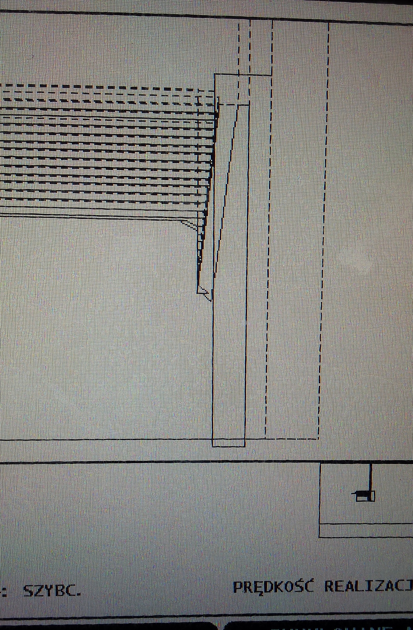

Mam problem z wykorzystaniem i zrozumieniem korekcji promienia narzędzia G41/G42.
Podczas symulacji zauważyłem, że cały proces skrawania wałka przesuwa się w lewo względem bazy po każdym przejściu. Po usunięciu kodu G42 z programu problem znika i każde przejście zaczyna się w zaprogramowanym punkcie. Często też kiedy chcę zastosować korekcję, podczas symulacji pojawia się alarm informujący o zbyt dużym narzędziu.
Co robię źle ? Jak prawidłowo korzystać z korekcji G41/G42 ? Dzięki za pomoc ;)
Zdjęcie z symulacji obróbki.

Chyba w sieci jest dość materiałów na temat korekcji narzędzia. Napisz własnymi słowami jak rozumiesz korekcję (aby nie tłumaczyć tobie od zera) i potrzebę jej stosowania.
Pokaż swój program i opisz narzędzie jakim go wykonujesz.

Jak napisał przedmówca.
Za mało informacji z Twojej strony , aby nad tym dyskutować.
Wrzuć rysunek , program - wtedy pogadamy.
mateuszm0207 pisze: Często też kiedy chcę zastosować korekcję, podczas symulacji pojawia się alarm informujący o zbyt dużym narzędziu.
Przy korzystaniu z korekcji G41/G42 trzeba w offsetach czasami coś wypełnić.
