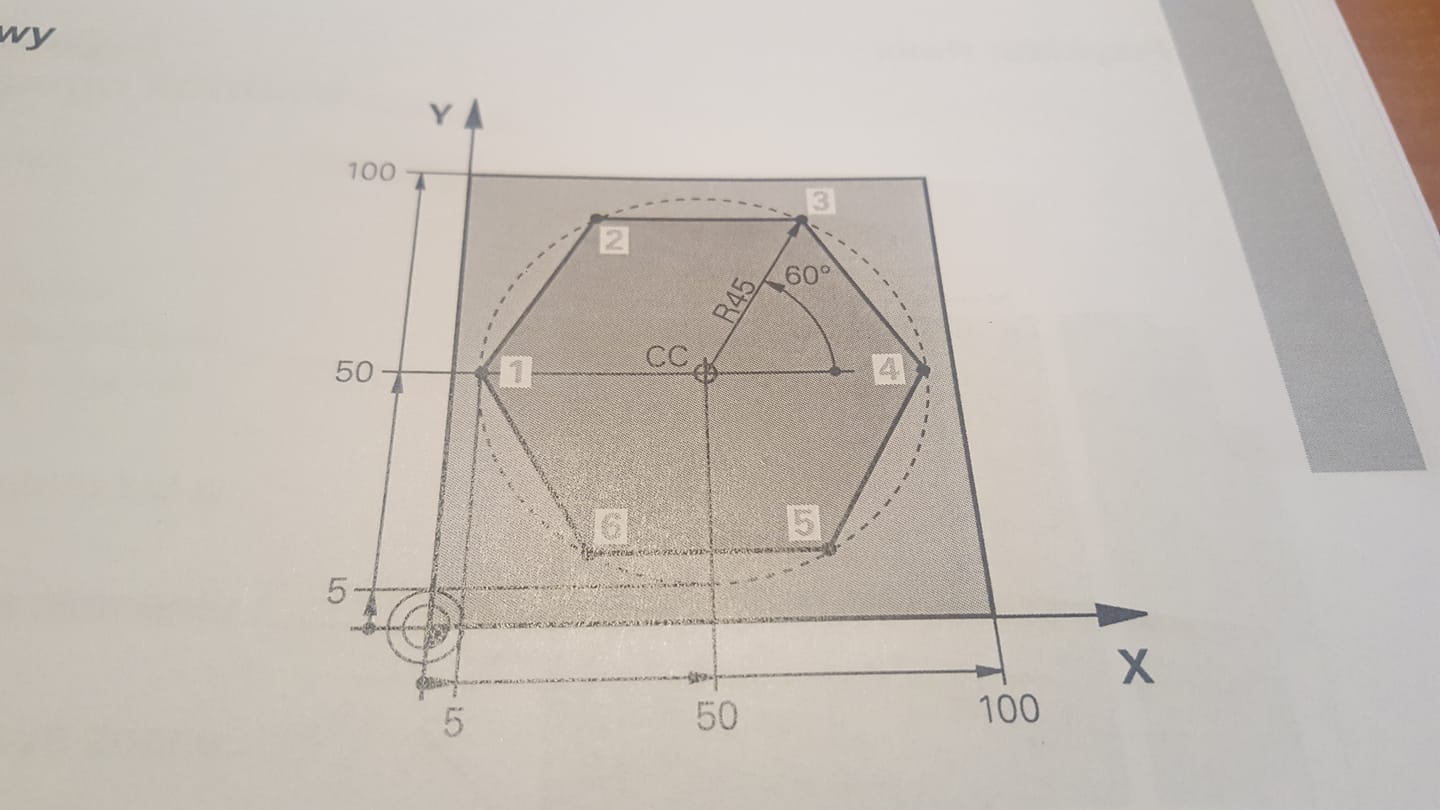

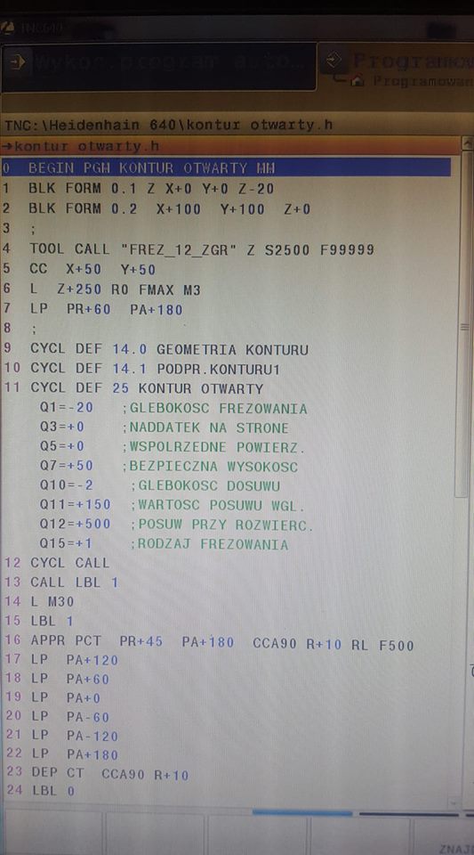

Witam mam problem z konturami otwartymi a mianowicie po zakonczeniu programu i podaniu M30 to program sie nie wyłącza tylko narzędzie wyjeżdża na bezpieczną wysokość i na nowo czyta LBL robiąc przejscia w powietrzu. w zalaczniku zdjecie rysunku i programu pozdrawiam

Pomijasz M30. Call lbl oznacza idź do lbl czyli przeskocz przez M30 w Twoim wypadku.
Można?
Morzna!!!

Usuń pozycję 13. Wywołanie LBL masz w pozycji 12.

Okej dzięki zrozumialem juz gdzie robie błąd. pozdrawiam
