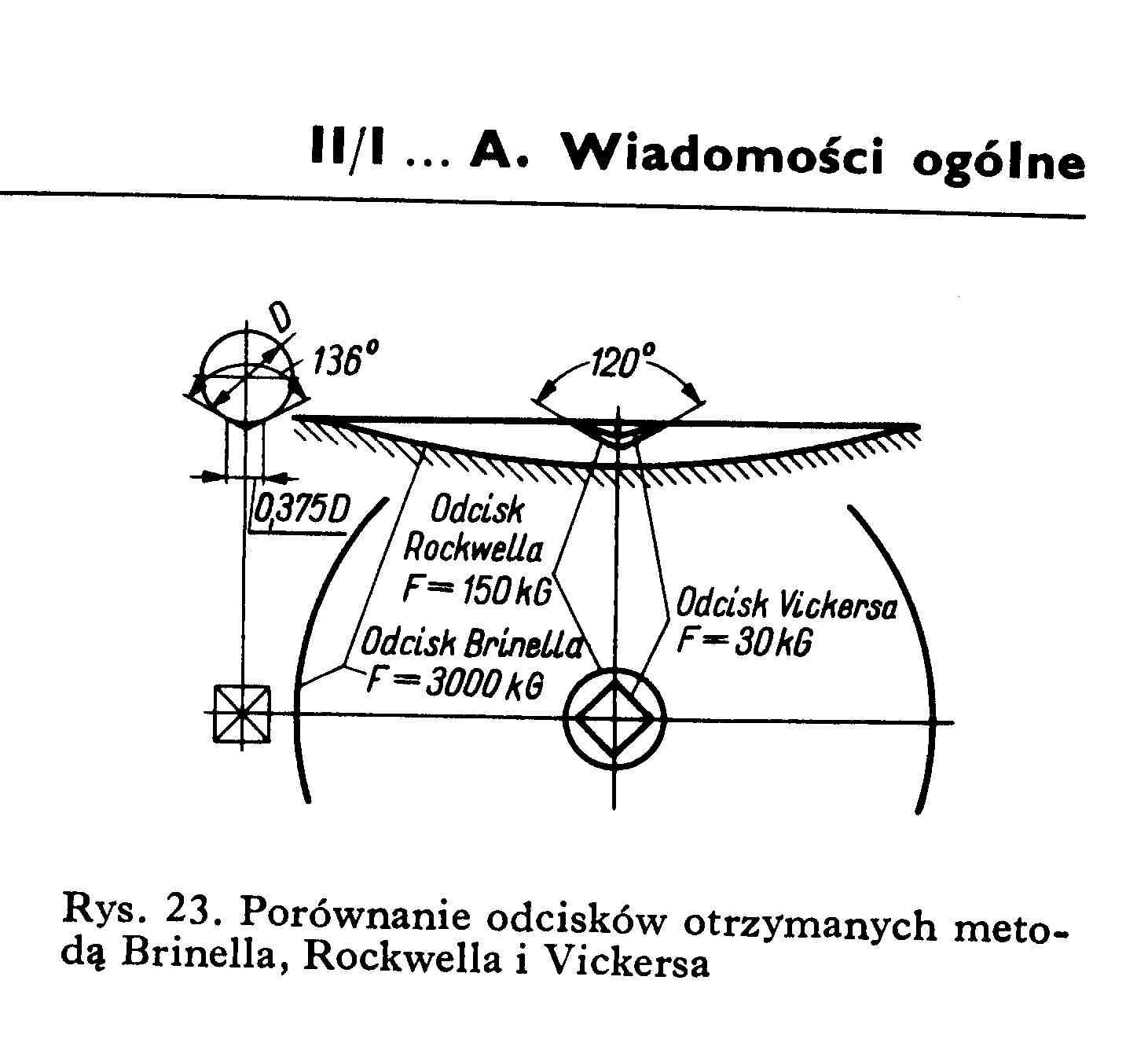

Za czasów technikum Pan z technologi mówił że średnice śladu po kulce bądź stożku mierzy się przykładając nań specjalną lupę która to ma wyskalowaną podziałkę.
Gdzie można dostać taką lupę.
Orginalne przyrządy do badania twardości są dla mnie za drogie. Szukam tańszej alternatywy.

Na ile wiarygodny jest pomiar taką lupą. Jest sens zawracać sobie głowę?
jasiu...
Posty: 5796
Lokalizacja: Westfalia
Post napisał: jasiu... » 21 cze 2009, 08:58
Lupa od sandwika się nie nadaje, jest zbyt mało dokładna.
Poczytaj o młotku poldi tu: http://limba.wil.pk.edu.pl/lab_wmr8.pdf
A później zobacz czy jest jeszcze aktualne: http://marketeo.com/pl/Oferta/M%C5%81OT ... 57242.html (rodział 8.3). Do młotka potrzebujesz jeszcze ten kwadratowy pręcik. Musisz porównać średnicę twojego odcisku na materiale o znanej twardości i na twoim materiale. Ten pręcik wzorcowy masz możliwości kupić, a nawet wykonać sam, ulepszyć i raz zmierzyć jego twardość gdzieś, gdzie mają brinella.

Może dokładnie opiszę moje przemyślenia:
Chciałem zrobić statyw ze swożniem ruchomym w osi Z. U góry obciążasz go określoną wagą, na dole kulka (bądź ostrosłup, obydwa dostępne na allegro). Puźniej tylko odczyt średnicy.
Młotek poldi nie jest zbyt praktyczny dlatego nie biorę go pod uwagę.
Co do lupy to albo źle szukałem albo na allegro ich wcześniej nie było. teraz są, o różnym powiększeniu
8x
10x
12x
24x
Czy taka o ośmiokrotnym powiększeniu wystarczy? kosztuje niecałe 7 dych

Post napisał: jasiu... » 21 cze 2009, 10:23
zrób prościej, na zasadzie twardościomierzy. Zamiast mierzyć odcisk, mierz zagłębienie się stożka czy kulki w materiał. Czujnik zegarowy w sumie i tak pewnie masz, choćby do ustawiania. Wystarczy tylko przemyśleć jak go oprzeć o sworzeń. W sumie takie rozwiązanie powinno być korzystniejsze.

W sumie masz racje. Czujników zegarowych mam dostatek. Mniej więcej kumam na czym to polega. Ma ktoś może jakieś rysunki bądź zdjęcia?
Czy może być kulka z łożyska czy musi być kulka z węglika (200 na allegro)

drobny rysunek
można zrobić samemu przyrząd mierzący twardość ale pytanie jest: z jaką dokładnością ma to mierzyć? W twardościomierzach przed pomiarem (a własciwie w trakcie) zadawane jest np obciążenie wstepne, są tłumiki dla unikniecia udaru... i ...przyrząd się zaczyna komplikować.
Wg mnie jeśli młotek Poldi`ego Ci nie odpowiada to poszukaj twardościomierzy "przenośnych" z nich skopiuj konstrukcję
