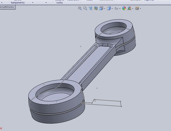

Projektuję formę do kucia matrycowego korbowodu (BZ S51 - do Simsona). Korbowód mam, formę wiem jakimi operacjami wykonać etc.
Męczę się cały czas z konstrukcją wypływki. Chce ją "dołączyć" do korbowodu - potem operacją gniazdo wyciąć (odjąć) razem z korbowodem z matrycy.

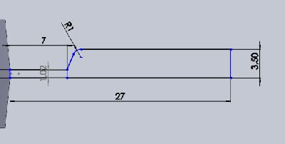

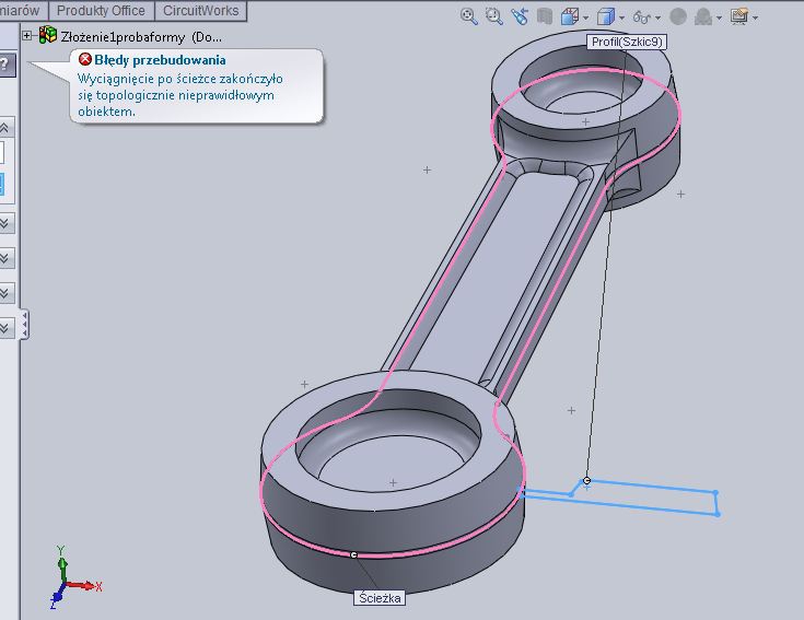

Rysuję odpowiedni kształt i chce wyciągnąć po ścieżce (odpowiednio wybranej obwiedni) w danym miejscu, ale jej wymiary po wyciągnięciu nachodzą na siebie i wywala błąd.
Próbowałam też wyciąć ją po ścieżce po wykonaniu operacji gniazda już w matrycy. Ale to samo.
Ktoś coś? Może ktoś już projektował matryce do kucia matrycowego i coś podpowie?

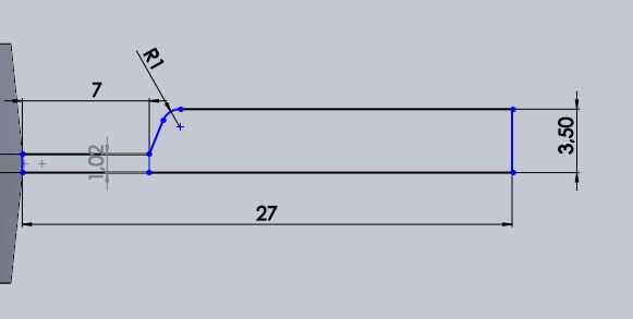

Dopiero "początkuję" w projektowaniu, więc jeśli ktoś zauważy błąd - proszę o pomoc :)

Nie da się tego wyciągnąć ponieważ występuje samo przecięcie. Gdyby szkic był krótszy w stosunku do promienia wewn. to by się dało...
Pytanie, po kiego robić to po ścieżce? To są dwie operację wyciągnięcia dodania (lub jedna wycięcia) + zaokrąglenie, gdzie do użycia jest szkic ścieżki lub jego offset. Odsuwając dowiesz się, dlaczego geometrycznie jest to niewykonalne przy takich parametrach.

najprościej - przeciąć detal na pół, dodać obrys naddatku a potem poprzez kopiowanie detalu ze scaleniem wrócić do pełnego kształtu
