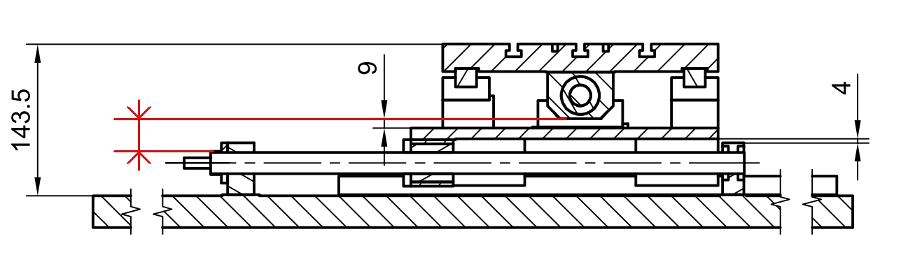

Re: Konstrukcja stołu krzyżowego
Dzięki wielkie za odzew!
I to jest spora bolączka tej koncepcji. Wraz ze wzrostem rozstawu podparcia stołu zwiększa się "nieczynna" długoś stołu a za tym masa.
Robić układ jak na filmiku w pierwszym poście, tzn. wózki ze stołem i prowadnice na łączniku?
Jakie rozwiązanie konstrukcyjne proponujecie?
Dodam, że wymiary stołu wynikają wprost z wymiarów formatki która na niego czeka. Materiał pochodzi z płyt z obrabiarki, która leży pocięta na złomie (w cenie 2zł za kg ). Ale jeśli będzie taka trzeba, to poszukam czegoś większego. Nie chcę także szaleć z masą, gdyż przewiduję tylko mokrego chińczyka i obróbkę alu i drewna i nie chcę pakować dużych silników. Do stali mam na razie konwencjonalną maszynę.

Da się zmniejszyć, bo na Twoim rysunku znacznie wyszedłeś poza wymiary bloków łożyskujących.
Ograniczenie o jakim piszesz jest więc w tej chwili "nieaktywne".

Od nakrętki (przykręcana do stołu) do płaszczyzny łącznika jest 9 mm, od bloków łożyskowych (przykręcane do łącznika) do stołu 3,5 mm.
Od nakrętki (przykręcana do łącznika) do podstawy jest 9 mm i od bloków (przykręcanych do podstawy) do płaszczyzny łącznika są 4 mm.
Całość od podstawy do górnej płaszczyzny stołu 143,5 mm.
@ato@atom1477 jest tu o co walczyć?
Wrzucam też rysunek z odpowiednimi przekrojami.

Właśnie w tym problem że liczysz od płaszczyzny łącznika.
A tak się składa że łącznik nie musi być płaski. Gdyby miał inny kształt to prowadnice i śruby napędowe osi X i Y mogłyby być znacznie bliżej siebie.

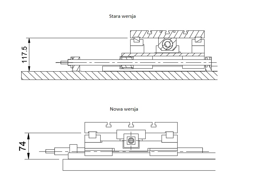

Ok, rozumiem. A ile wg. Ciebie tak można jeszcze ugrać?
Czy może tak zrobić jak w kolejnej załączonej koncepcji?
Uprzedzając ewentualne niejasności wyjaśniam:
Zakres roboczy w X jaki potrzebuję to 300 mm
W pierwszej koncepcji:
przy zewnętrznym rozstawie wózków 200 mm dla 300 mm w X stół musi mieć długość 500 (waży wtedy 24 kg)
jak zwiększę rozstaw do 350mm to dla zakresu X 300mm robi się stół długi na 650 mm (co daje już 32 kg)
W nowej koncepcji wystarczy stół o długości 300 mm (co daje 14kg) no i tu zwiększyłbym trochę zakres w Xsie, bo stół 300x260 wygląda komicznie. Łącznik wykonałbym spawany (przy długości 600mm jeszcze dam radę go wyżarzyć) i zszedłbym z wysokością całkowitą.
Tutaj zwiększyłaby się szerokość podstawy, ale to nie problem, bo z formatki którą mam wyda tyle. No a przyrost masy będzie na plus.

Zostaje przy pierwszej wersji.

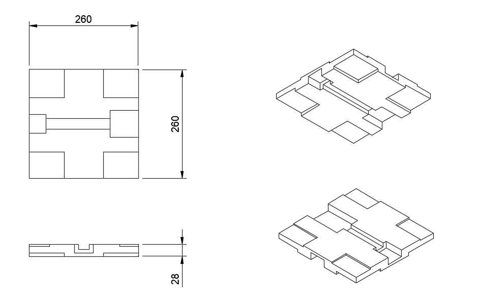

Teraz łącznik wygląda tak: Zwiększyłem rozstaw wózków, całość jest w kwadracie jak kolega wyżej radził, wysokość zredukowałem o 43,5 mm i teraz łącznik wyda z przygotówki gr 30mm bez żadnego spawania.
Mam jeszcze pytanie odnośnie powierzchni bazowych w łączniku: czy wszystkie wózki mają być bazowane powierzchniami bocznymi czy po dwa w jednej linii dla każdej osi?
