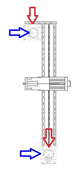

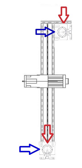

Post napisał: gothye » 19 cze 2019, 15:33
progressbet pisze:
14 cze 2019, 16:53
O tym myślałem wczoraj
Patrząc na rysunek jak jest OK może najbardziej optymalnie byłoby tak:
Czyli dolne łożyska przejmują nacisk bramy, górne oczywiście też coś trzymają lecz przy frezowaniu znów górne łożyska są lepiej ustawione pod siły skrawania.
Szkoda, że nie ma filmiku jak dobierać ustawianie łożysk , bo widzę, że to o czym nawet nie myślałem zbytnio, robi dużo znaków zapytania...
Dodane 2 godziny 40 minuty 5 sekundy:
Dobra
Przemyślałem, postanowiłem wykonać CNC w takiej formie jak na tym zdjęciu które wrzucałem na początku:
Dlaczego?
Muszę się wgłębić w temat jeśli chodzi o położenie łożysk i sił działających na nie, teraz jest zbyt wiele pytań z tym związanych, przeglądałem foty maszyn, większość pracuje w położeniu jak na w/w zdjęciu, pewnie dlatego, że masa bramy niweluje w jakimś stopniu siły skrawania działające na łożyska(w pozycji pionowej nie ma tego dociskania).
Frezarkę docelowo planuję na pionową, na razie będę musiał poradzić sobie z miejscem, oczywiście czekam na odpowiedź które rozmieszczenie prowadnic i łożysk jest najbardziej odpowiednie pod ustawienie maszyny w pion, ale na razie szkoda mi czasu. Zaraz biorę się za rozrysowanie formatek ze sklejki, jutro jak w końcu będę w domu biorę się za cięcie i pierwsze przymiarki.

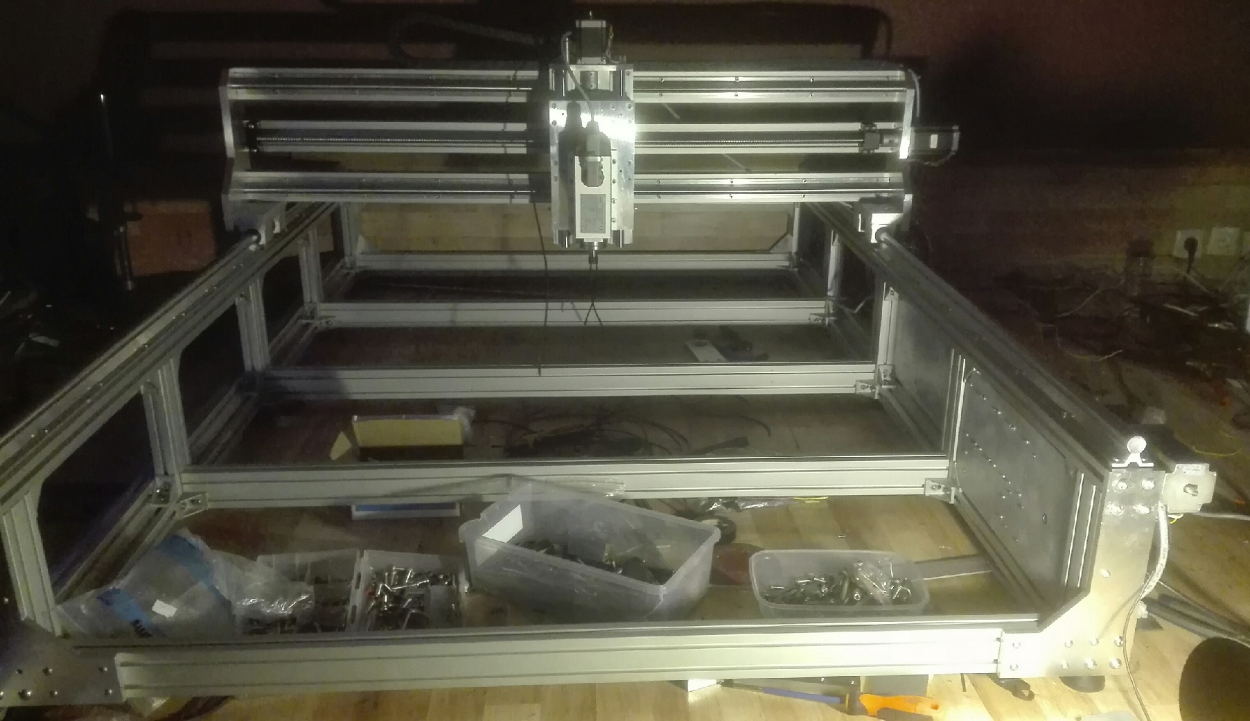

Zauważyłem zdjęcie swojej konstrukcji CNC więc "zostałem zawołany do tablicy" :)
Wałki podparte i łożyska odrzuć od razu z projektu , tym bardziej przy takim ustawieniu jaki planujesz( na ścianie)
Spytasz "Czemu " ?
Ja popełniłem błąd ale Tobie nie radzę , fakt wałki podparte itp są łatwe ,tanie i wybaczają błąd w konstrukcji ale wierz mi to nie to .
Po mimo tego że na najdłuższej osi są wałki podparte 25mm to w ni hu..steczkę mi się to nie widzi . W obróbce drzewa , płyt mdf / hdf i tym podobnych miękkich materiałów sprawdzają się ale w alu już nie , strasznie drży brama (po mimo że jest sztywna) , krawędź obróbki jest słaba ,wręcz mizerna .Ja już dopieszczam swój projekt (modyfikacja) pod HIWIN 25 w frezarce dla lepszego komfortu pracy z nią
gozdd
Posty: 842
Lokalizacja: Częstochowa
Re: Konstrukcja słupkowa
#28
Post napisał: gozdd » 19 cze 2019, 16:10
Dokładnie też tak uważam. Wałki podparte świadczą o taniej konstrukcji, a BT30 i ATC już idą w zupełnie drugą stronę.
Sam mam konstrukcje kolumnową na wałkach i więcej tego błędu nie popełnię.
Dlatego też autorowi odradzałem BT30, bo moim zdaniem w tej konstrukcji zupełnie nie ma sensu - lepiej dołożyć do prowadnic kwotę przeznaczoną na takie wrzeciono. Choćby używane HGR20 będą o niebo lepsze.
