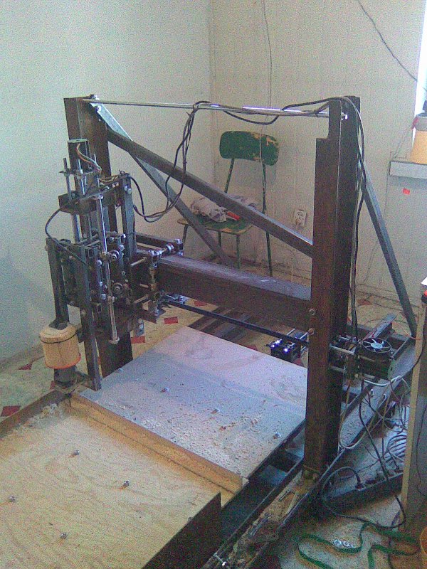

Mam zrobioną moją pierwszą frezarkę cnc. Jest to konstrukcja stalowa skręcana na śrubach (łatwo coś zmienić jeżeli jest zachodzi taka potrzeba) zamonotowałem siliki (w zasadzie wszytko).
Frezarka działa torszkę już frezowałem, tera trzeba ją pospawać.
Lepiej spawać tlenem czy elektrycznie?? - chodzi mi o to aby się nie pokręciło.

gazowo , mniejsze naprezenia powstaja.

a koniecznie to trzeba spawać?
może wystarczy to skleić jakimś "plastusiem" do śrub, do metalu?

powtórzę za poprzednikiem:
a koniecznie to trzeba spawać? Przepraszam, że trochę nie na temat.
Przeważnie konstrukcje dopasowuje sie (optymalizuje) do technologii wykonania lub odwrotnie: technologię do konstrukcji - kwestia gustu
a ogólnie jedno i drugie muszą ze sobą współgrać.
Zmiana jednego powoduje zmianę drugiego tj. konstrukcja zaprojektowana jako spawana może nie dać się skręcić itp. itd.
Są konstrukcje skręcane i później spawane ale na pewno to występuje w Twoim przypadku? Pytam z ciekawości bo ...frezuje czyli działa
Może kolega jakiś rysunek lub zdjęcie przedstawić?

Caly osprzęt zdejmij, jeśli nie chcesz go narazić na naprężenia i odksztalcenia...oriong pisze:- chodzi mi o to aby się nie pokręciło.
Jeżeli elektrycznie czy trzeba odkręcać silniki krokowe aby się im nic nie stało przy spawaniu (chodzi mi o ewentualne pola jakie mogą się wytworzyć).
Ja ci proponuje ewentualnie szczepić....
lekkie spawy punktowe, żeby się nie przestawialo na srubach.
Jak sobie wyobrazileś , że poskręcasz ladnie i obspawasz to zapomnil.Nie tędy droga.

jeszcze raz:
może kolega podesłać rysunki lub zdjęcia?
bez tego to określanie metody spawania to jest ... gdybanie.A zwłaszcza określenie samej zasadności spawania - a to w konstrukcji skręcanej jest ważne
bo spawanie może popsuć to co jest zrobione

Jak wyżej koledzy radzili jesli działa i frezuje to nie ma koniecznosci spawania bo można wręcz popsuć cały efekt naprężeniami powstałymi w wyniku spawania. Może lepiej wykonać spawaną ramę od podstaw a nie zajmować sie poprawkami. Takie jest moje zdanie na Twoim miejscu bym tak zrobił.

Jutro dam foto.
Muszę spawać, bo jak dam przyspieszenie 1500mm/s2 to frezuje dość szybko tylko oś X bardzo trzęsie.

W zasadzie to tylko bramę muszę zespawać i ewentualnie coś jeszcze dołożyć na wzmocnienie.
Z osi X wyjąłem śrubę trapezową oraz wykręciłem silnik wraz z łożyskowaniem śruby i czujnikami krańcowymi.
I pewnie resztę zostawię, spawanie będzie z dala od silników i śrub napędowych osi Y i Z.
