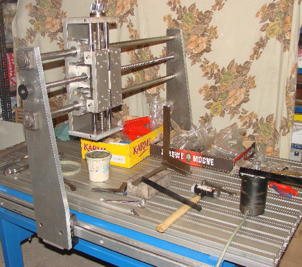

Po ciezkie pracy odkrywczo doswiadczalnej budowa mojej maszynki dobiega końca . Zatem zapraszam do zapoznania sie z moja galeria i przedstawienie swoich opini oraz rad co to by mozna zrobic lepiej :-D ..a na pewno było by co poprawiac :-D
po krótce ...
wymiary robocze x-800, y 700, z 170
rozdzielczość 0.00625 mm
dokładnośc -> brak danych :-D zabardzo nie wiem jak to obiektywnie zmierzyc bo np przy frezowaniu mosiądzu wychodzi około +0.05 -0.0 a czasem +0.3 ..zawsze w plusie. :/
sterowanie 3x silnki krokowe 4,5Nm 7A
śruby kulowe wszystkie fi 20 skok 5mm
oś x -> prowadnice z 1 wózkiem (w środku 4 łożyska z "rowkiem" rozstawione na ok 120mm)
oś y wałki fi25 + korpusy z łożyskami bosh rexrot
oś z wałki fi20 + j/w
wrzeciono Elte 0.8kw , 24000, 400Hz
posuw możliwy do "wyciągniecia" to ok 4500 mm/min ( to duzo czy niezbyt wiele jak na silniki krokowe ??)
...aa sterownie półkorokowe + przekładnia na paskach zębatych 1:2
narazie działa wszystko pod turbocnc
obrabianie derwna nie stanowi problemu radzi sobie też z mosiądzem plexi i aluminium .
stali narazie nie próbowałem ..założenie -> im wiecej tym lepiej ale nie jest to konieczność
całość jak widac na zdjęciach z aluminum . tylkopodstawa stółu (niebieska ) stalowa.
narazie brakuje osłon , prowadników kabli , wyłoczników krancowych awaryjnych etc , oraz pomiaru długosci narzędzia wiec jeszcze jest troche pracy a wakacje juz sie kończa ;-/
...zapraszam https://www.cnc.info.pl/album_personal.php?user_id=2005

Dla mnie kolegi wywód (parametry) są nie do końca jasne.
Wytłumaczę, na czym opieram swoje wątpliwości.
Ma kolega skok śruby kulowej 5mm, uzyskuje szybkości przesuwu 4500mm/min
Jeśli zastosujemy przełożenie 1:1 silnik krokowy musi osiągać prędkość 900 Obr/min
rozdzielczość przy sterowniku (draiwer), jaki kolega podaje (...aa sterownie półkrokowe)
5mm/400 = 0,0125mm wyniesie ja wynika z obliczenia 0,0125mm dalej piszemy, że
(przekładnia na paskach zębatych 1:2) i w innym miejscu (rozdzielczość 0.00625 mm)
czyli wynika z tych danych, że kolega zmniejsza obroty silnika, aby uzyskać rozdzielczość
0.00625 mm w tych parametrach wszystko jest ok., ale wtedy silnik krokowy, aby uzyskać
szybkości przesuwu 4500mm/min powinien się kręcić 1800 Obr/min a wtedy mam trochę wątpliwości nad możliwością osiągnięcia takich parametrów. Jeśli zastosujemy przełożenie
w druga stronę, czyli na silniku 2 a na śrubie 1 (silnik jest Ok a więc problemu nie ma), ale nie zgadza się wtedy podana rozdzielczość 2*5mm/400 = 0,025mm a przy takim rozwiązaniu
parametr (szybkości przesuwu 4500mm/min) jest kiepski a silnik osiągałby tylko 450 Obr/min.
Może silniki kręcą sie do szybkości 1800 Obr/min a wtedy jest super.

Bardzo słuszna uwaga , swoja drogą nie spowdziewałem sie tak wnikliwej analizy ;-D ...
silniki sa z przełozeniu 1 silnik 2 śruba co widac na zdjęciach w mojej galeri .. https://www.cnc.info.pl/album_pic.php?pic_id=950
wstyd sie przyznać ale sam nie przeliczałem do jakiej prędkości da sie je rozkulac ( i ile na ja mam ustawione ) ... czestotliwosś podnosiłem aż silniki sie nie gubiły ... optymalnie zostawiłem czestotliwość maksymalna na 12KHz z tego co pamietam . Dokumentacja silników http://www.zebotronics.de/pdf/sm86_3_e.pdf -> na 3 stronie znajduja sie moje . Specjalista nie jestem ale wykresy sa do 2100 obr min ... mozliwe ze własnie cos kolo 2000 silniki sie gubily przy przesuwie bez obciązen (podczas przejazdów testowych ) . Jak narazie mam w turbocnc czestotliwosc startowa 200 Hz i przyspieszenie 6000 Hz/s przy takich parametrach chodzi dość przyzwoicie ... przynajnmiej jak dla mnie jest to wystarczające (czestotliwosc startowa > 700 dawała gubienie kroków przy zmianie kierunku ) Wieksza prędkość jest osiagana tylko na prostych bo na łukach i zakrętach i tak idzie wolno -> nie ma czasu na rozpędzenie i hamowanie .Mam nadzieje ze troche to wyjaśniło
[ Dodano: 2006-09-09, 09:44 ]
od wczoraj parametry nieco się zmieniły ... uległ zmianie podział kroku z 1/2 na 1/8 ... biorąc pod uwagę przekładnie na jeden obrót sruby przypada 3200 kroków .

Mozesz napisac gdzie ulokowałes srube pociągową osi X?

jest ona umieszczona na srodku , pod profilami alu znajdujacymi sie na stole - widac na zdjeciach które sa w mojej galerii . gdzie zakupy ??? a konkretnie o jakie elementy chodzi ??
