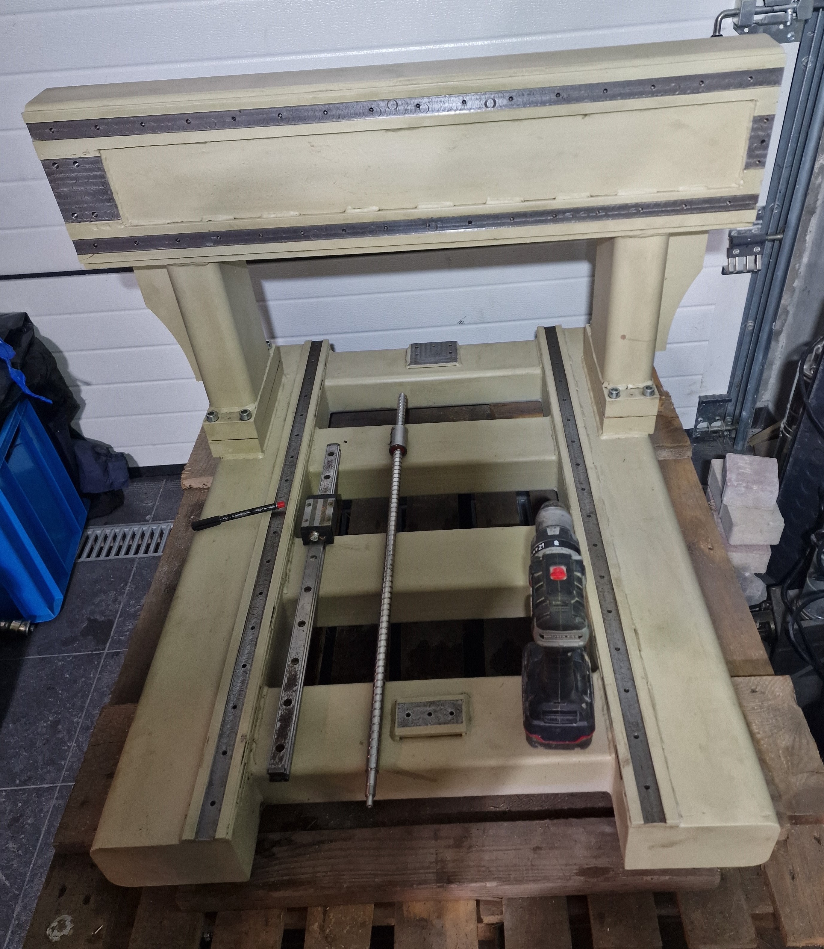

Po kilku latach kolekcjonowania podzespołów doszedłem do wniosku że pora z nich zrobić użytek, a reszty się pozbyć.
W tym celu zakupiłem ramę od kolegi Grześ Rupiński i próbuję dopasować resztę z chomikowanych komponentów.
Docelowo chciałbym mieć pole robocze ok 600x600, frezowania pod prowadnice 25.
Silniki mam Serwokrokowce 8Nmm 86HSE8N-BC38, bądź serwa BLDC 400W popularne w grawerkach produkcji ErgWind.
Śruby jestem w trakcie odgrzebywania - które by sie nadawały
To nad czym będę musiał się pogłowić to oś Z i krzyżak.
Zanim zacznę - mam pytanie czy są tutaj użytkownicy takich bądź podobnych konstrukcji, którzy będą w stanie podpowiedzieć jakich rozwiązań się wystrzegać a jakie się sprawdziły ?

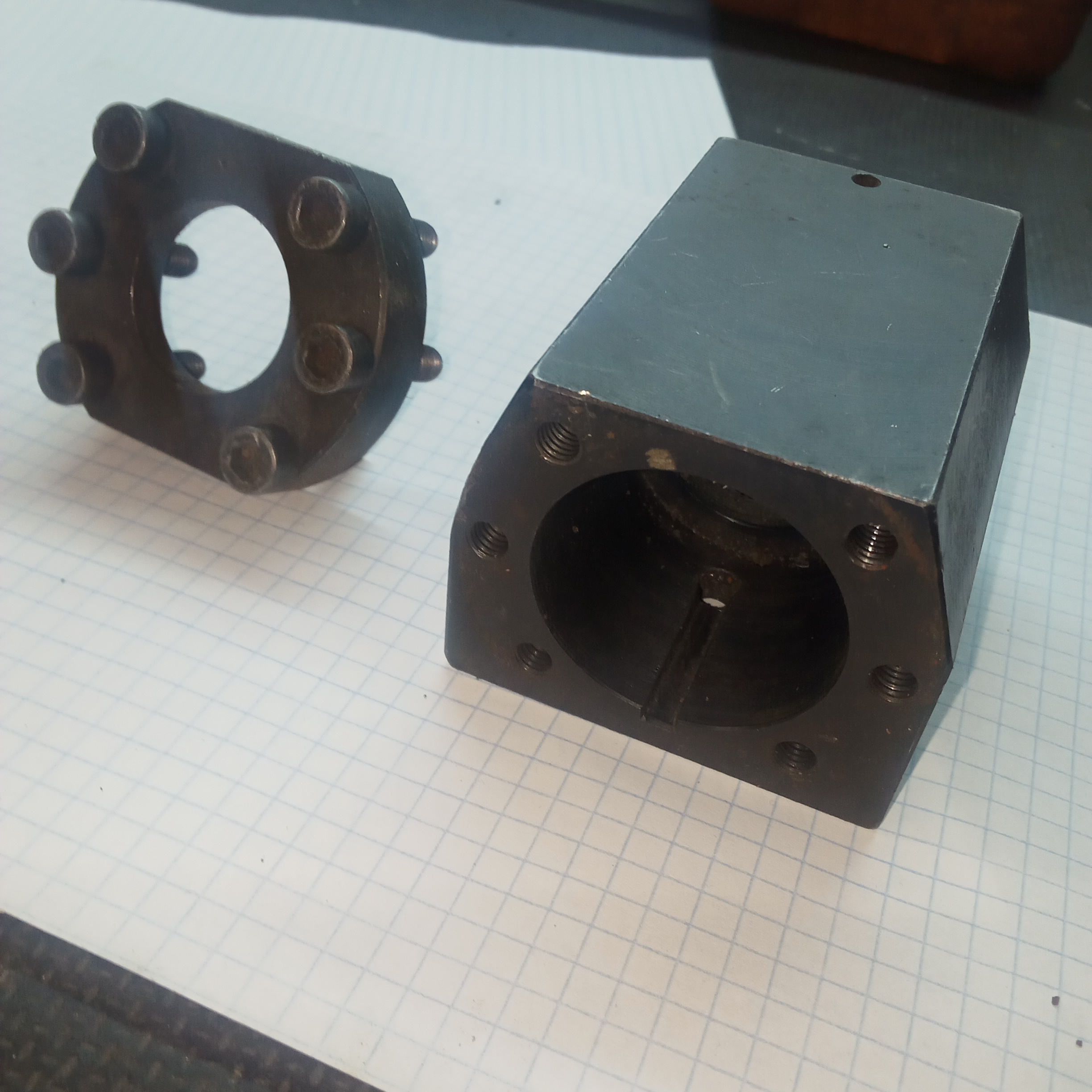

Po przeszukaniu zapasów znalazłem śruby odpowiedniej długości. 2505 - trochę grube - będzie trzeba przetoczyć żeby pasowało do mocowania MBA15f i oprawy łożyska FK15.
To co mnie zastanawia jak zrobić mocowanie takiej nakrętki - czy moglibyście podpowiedzieć ?

podaj średnice nakrętki i szerokość wpustu bo możliwe że będę miał taka obudowę do nakrętki.
Za budowę maszynki trzymam kciuki, rama wygląda solidnie więc coś z tego będzie.

Śruba z nakrętka się zmieszczą jeżeli są w dobrym stanie zakładaj śmiało
Mocowanie takiej nakrętki można zrobić otwór z wpustem a od czoła docisnąć kołnierzem na 6 śrub M6
Jeżeli śruba jest dłuższa możesz nie zataczać jej pod bloki mba15 tylko fk20 .

Mateusz-M pisze:podaj średnice nakrętki i szerokość wpustu bo możliwe że będę miał taka obudowę do nakrętki.
średnica 40 mm, długość 28 , szerokość klina 6mm3
możesz podesłać fotkę tego mocowania, jakoś brakuje mi wyobraźni..

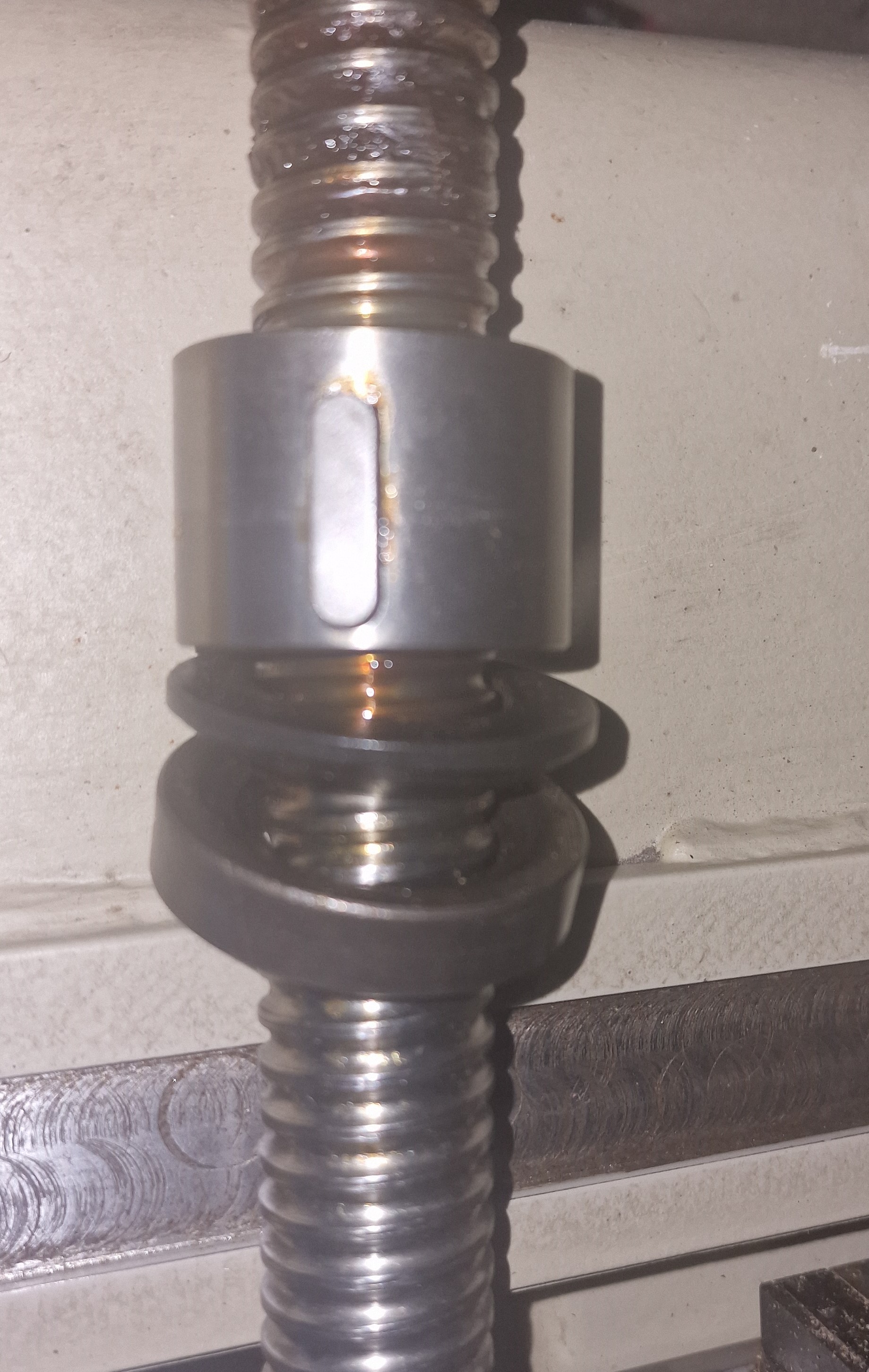

Trochę mizernie wygląda ta nakrętka na tej śrubie - mam 2 takie śruby, a potrzebuje 2 - zastanawiam się czy jest sens kombinować z podwoją nakrętka ..

Tak to wygląda, jednak moje nakretki maja fi 38mm i 40 długie.
