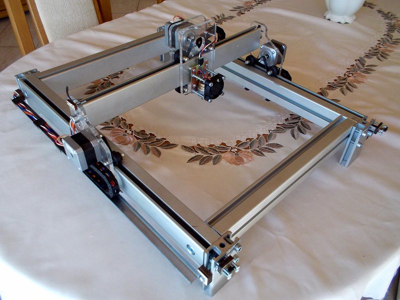

Mam pytanie odnośnie napędu, czy w osi Y konieczne są dwa silniki i dwie śruby?
czy nie można zastosować przy takiej konstrukcji jednej śruby z silnikiem tylko na jednej stronie?

można, ale bez układu nadążno - linkowego się nie obejdzie. Bo bramka ma zbyt malą sztywnośc, żeby toto napędzać na środku jedną śrubą.

możesz napisać co to za układ?
Dodane 34 sekundy:
na czym to polega?
