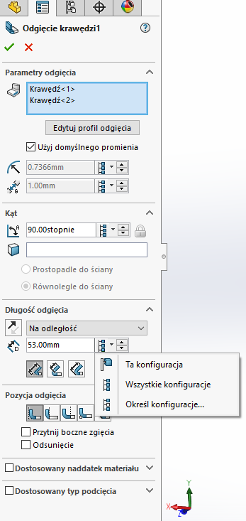

Chciałem wykonać różne wersje zetownika, w module blach, czyli wykonany szkic a następnie wielkość wyciągnięcia /długość/. W jaki sposób stworzyć konfiguracje?

Jak utworzysz konfigurację to w wymiarach pokażą Ci się konfiguracje do wyboru, przypisujesz interesujący Cię wymiar do konkretnej konfiguracja i potem jak przełączasz konfiguracje, to się zmienia.
Ogólnie jak dodasz konfiguracje (karta obok tej włączonej) to pojawia Ci się opcja wyboru konfiguracji obok wymiarów itp.
Możesz też skorzystać z "Konfiguruj operację"
Zajrzyj na YouTube
