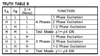

Czy ktoś wie jak go skonfigurować , chodzi mi o podanie odpowiednich stanów na nózki aby chodził w pełnym kroku , lub półkroku .
Chyba że on tylko pracuje w pełnym ?
Ktoś pracował przy tym układzie?

Układ jest właściwie konwertorem sygnałów sterujących na wyjściowe dla silnika krokowego 2 i 3 fazowego. Nie ma wbudowanego choppera , prąd wyjściowy ok. 200mA. Myślę że może współpracować z SLA 7026. Tylko półkrok i pełny krok. Niestety nie miałem z tym układem do czynienia.
