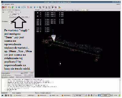

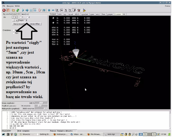

Najciekawsze jest to, że po załadowaniu i zbazowaniu pierwszego gcodu (bez najeżdżania na wyznaczony punkt, bo nie chce działać) po załadowaniu drugiego gcodu naprowadzanie na punkt bazowania już działa(choć czasem kierunek załącza się losowo ) Czy jest opcja zmiany wartości odcinków do najeżdżania? np 5mm, 10mm, 5cm , 10cm. Chciałbym sie pokusić i ustawić punkt zerowy , który opierałby się na wyłącznikach krańcowych, lecz nie mam pojęcia jak do tego podejść, poproszę o jakieś sugestie.

Jest. W pliku .INI są wartości "INCREMENS". Poniżej ustawione tak jak proponujesz:grzegor4 pisze:Czy jest opcja zmiany wartości odcinków do najeżdżania? np 5mm, 10mm, 5cm , 10cm.
Należy ustawić zakresy maszyny oraz punkty bazowania. Również jest to w pliku INI, lub odpowiednio w stepconfigu. Bez ustawienia zakresów i bazy maszyny będziesz miał problemy z poprawnym ustawieniem offsetów. Widać po czerwonych przerywanych liniach, że albo nie masz ustawionych zakresów, albo są bardzo duże. Konfiguracja ze zdjęć jest testowa - na wirtualnej maszynie tylko w celu testów, wiec nie patrz na inne wartości.grzegor4 pisze:Zrobię zrzuty ekranu i wstawię

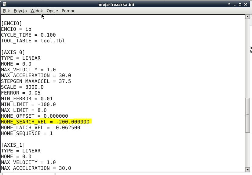

Tylko podpowiedz gdzie ten plik jest umiejscowiony. Jak to poprawię , to już będzie duży sukces. Przydałoby się jeszcze zrobić home np. na krańcówkach. Czy jest opcja zmontowania osobnych krańcówek home i osobnych awaryjnych? Co do zaproszenia , to skorzystałbym z miłą chęcią, ale jestem uziemiony(praca), na dzień dzisiejszy nawet nie mogę do rodziny wyjechać .

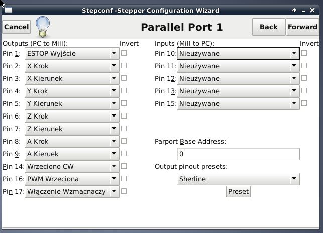

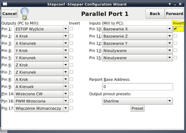

Pliki konfiguracyjne znajdują się w katalogu /home/user/linuxcnc/configs
Każda konfiguracja ma swój katalog, a w nim pliki m.in. .ini .hal.
Co do krańcówek, jest taka opcja. Od siebie polecam 3 krańcówki podłączone jako NC, po zbazowaniu maszyna nie wyjedzie poza swój zakres.
Opal sobie program Stepconf - i wyklikaj sobie konfigurację.

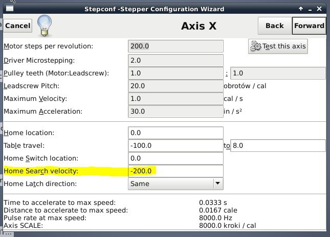

Rozumiem, że bazowanie dla każdej osi, jak określić w jakim kierunku ma bazować ? Każda oś ma dwa końce, jakoś trzeba określić na jakim krańcu baza. Chyba , że wystarczy załączyć dla danej osi invert w przypadku, gdy dojeżdża nie na ten kraniec co powinien.

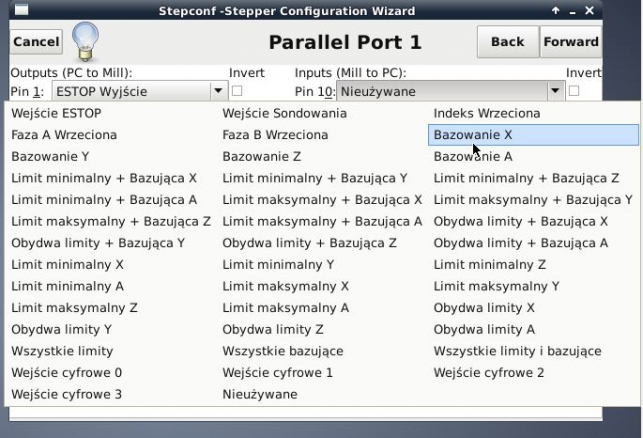

Parametrem HOME_SEARCH_VELOCITY w pliku .ini
W stepconfigu pojawia się dopiero po ustawieniu krańcówek bazujących.
Prędkości można wpisywać na minusie - szuka wtedy w drugą stronę. Jeżeli są określone zakresy to domyślnie home jest na 0, ale można zrobić home np. dla osi z w pozycji 100mm a zakres 0 - 100. Wtedy zero maszyny będzie gdy wrzeciono dotyka stołu, a 100 kiedy zetka będzie w górze.
Po prostu trzeba zrobić poprawną konfigurację. Bazę możesz mieć nawet w połowie, nie koniecznie na końcu - parametr HOME_OFFSET określa wartość danej osi po zbazowaniu (nie musi być to zero).

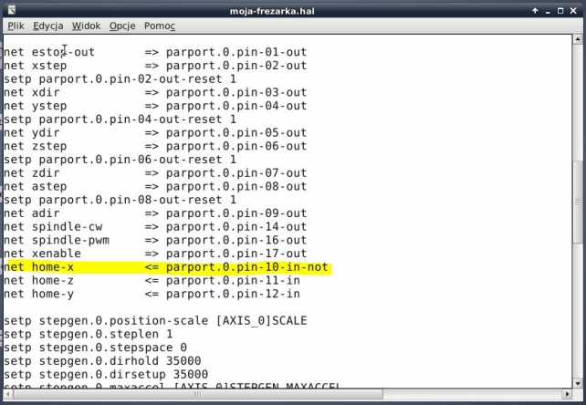

W pliku hal na końcu danej zmiennej wejściowej lub wyjściowej dopisane "-not" powoduje negację stanu.grzegor4 pisze:Czy to też odpowiednio się konfiguruje?
W stepconfie jest to ptaszek "invert"
Stan wejść można sprawdzić wchodząc w zakładkę "Pokaż konfigurację HAL" > wybrać interesujące wejście lub zmienną > zakładka watch i można obserwować stan wejścia w postaci lampki.
