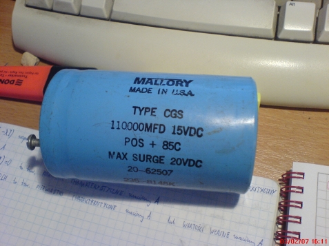

Jeden duży kondensator jest gorszy od kilku mniejszych gdyż ma dużą indukcyjność wewnętrzną. Przy zakupie nie należy kierować się wyłącznie pojemnością i napięciem kondensatora. Musimy mieć 100% pewność, że nadaje się on do pracy impulsowej tzn. ma niską oporność wewnętrzną. Zwykle takie kondensatory mają w opisie podaną temperaturę pracy 105 lub lepiej 114°C.
arizon
- Posty: 275
- Rejestracja: 11 mar 2006, 06:08
- Lokalizacja: Rzeszów
- Kontakt:
Ostatnio używałem dwóch takich połączonych równolegle do zasilania impulsowego cewki (lampa plazmowa) i muszę powiedzieć że świetnie się spisały i w ogule się nie grzał.
Próbowałem też impulsowo zasilać silnik i przy 21V nic mu się nie działo a na oscyloskopie tętnienia były niezauważalne.
