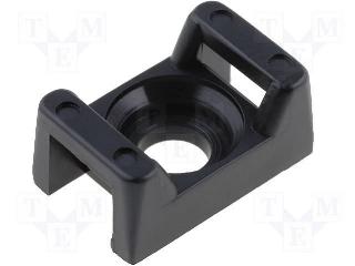

W tej szafie kabelki trzymają się ścianek na taśmę/klej. Nie wiem dlaczego ale po pewnym czasie zawsze odpadają, szczególnie jak są przyklejone do farby proszkowej. Może mam pecha, może kiepski materiał. Dlatego używam taki patent.
