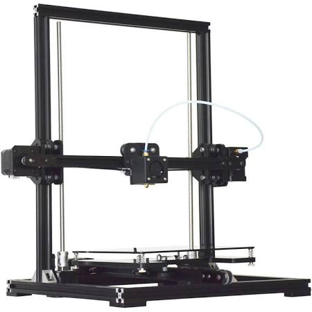

Chciałbym podzielić się swoimi wątpliwościami i pytaniami. Zasadniczo zaczęło się od tego, że ogarnąłem sobie prostą drukarkę 3d od Chińczyków. Taka tanioszka. Wszsytko na paskach, brama wygina się o całe centymetry jak usiądzie na niej mucha :D. Brak łożysk liniowych, profile aluminiowe robią za prowadnice. Ogólna masakra. O coś jak tutaj:
Ale wydruki są fajne, spodobało mi się to. Widać te drgania niestety na ścianach, które powinny być równe.

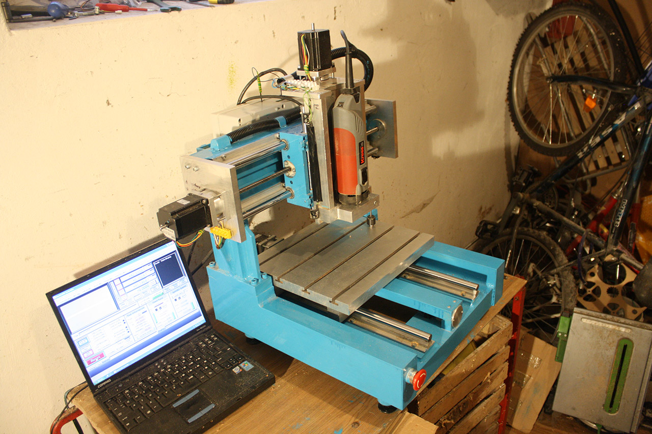

No ale myślę i myślę i doszedłem do wniosku, że skoro mam robić konstrukcję aluminiową to lepiej dołożyć nieco materiału i zrobić coś co będzie mogło też służyć jako niewielka biurkowa frezarka. Wziąłem projekt mojej frezarki z przed 7 lat:
Link do tematu na fotum o tej frezarce
Tu jej zdjęcie:

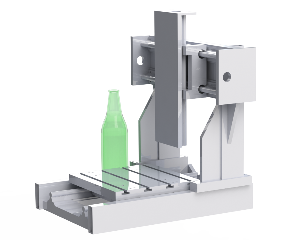

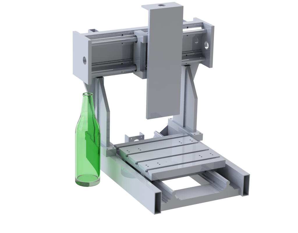

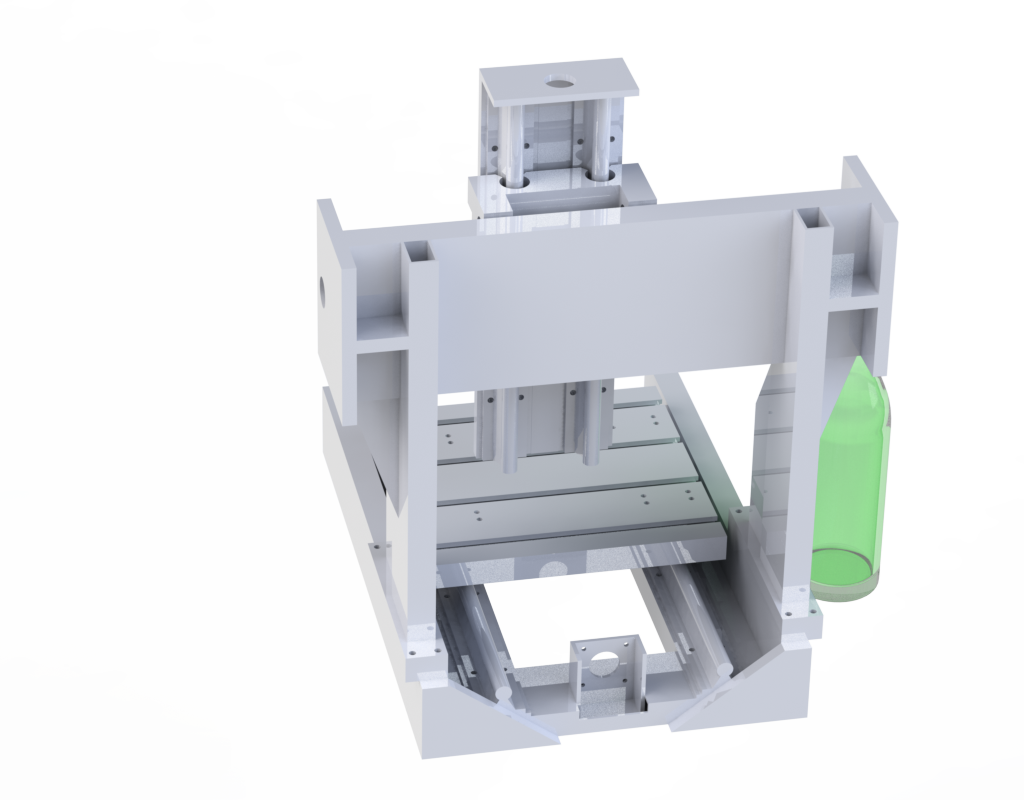

I stworzyłem coś takiego. Oto rendery. Butelka dla skali to zwykła butelka z piwa :)
I teraz zastanawiam się czy ma to wszystko sens. Stół standardowy dla drukarek 3d 220x220. Jest na projekcie teowy, ale byłaby opcja aby szybko przykręcić podgrzewany blat drukarki 3d.
Możliwość zainstalowania ekstrudera lub jakiegoś wrzeciona, pewnie Kressa 800 albo jakieś 3-fazowe maleństwo z Chin.
Śruby jakieś chińczyki kulowe ze skokiem 10mm dla szybkich posuwów.
Na widocznym projekcie użyty jest jeden tylko rodzaj aluminiowych rur prostokątnych: 60x20x2. Reszta to rozmaite płaskowniki, zazwyczaj 10mm.
Problemem jest sterowanie. Przewidziane jest tu miejsce dla silników jak w drukarce 3d (chyba NEMA17) aby podłączyć do gotowej płyty głównej i koniec. Ale obawiam się że te silniki będą za słabe na tę konstrukcję :/. W osi Z trzeba będzie użyć śruby z małym skokiem by w ogóle moment trzymający udźwignął wrzeciono. Frezowanie byłoby tylko wolno i w miękkich materiałach, mam frezarkę do cięższych robót, więc ta by była taka do drobnych miękkich detali.
Ale jeśli by się wszystko wiązało z koniecznością zupełnej zmiany filozofii sterowania w tym zmiana elektroniki i silników to nie wiem czy warto się w to pchać. Wtedy może jednak warto wrócić do koncepcji samej drukarki 3d...
Ale jak wspominałem wcześniej. Jak zrobię coś mocniejszego to zapłacę za materiały może o 200-300zł więcej, a będę miał ramę ze sporym zapasem. Mam człowieka który dobrze spawa aluminium i bierze naprawdę mało kasy, wiele razy u niego już coś spawałem.
Zatem jaka jest kolegów opinia o sensowności takiego projektu :)?

Nie ma to sensu.

Sensu żadnego - kupić Endera za pińcet - drukuje zaskakująco ładnie, szczególnie biorąc pod uwagę cenę...
A frezarkę strugać osobno....

Na prowadnicach liniowych jest kilka gotowych projektów drukarek. Zerknij sobie chociażby na Vorona 2.1 czy BLV mgn Cube, gdzie wydruki są bardzo dobrej jakości. Ja obecnie zaczynam druk części do niej na Prusie Mk3s. :) Sterowanie wyłącznie 32bit np. Duet Wifi z kolorowym wyświetlaczem dotykowym 5", nie ma sensu dawać 8-bitowego. Jeśli już chcesz budować to najlepiej jako osobne urządzenie:
https://www.thingiverse.com/thing:3382718

Jak dla mnie może to mieć sens w przypadku gdy chcesz z 1-go zamocowania otrzymać wydrukowany i dokładnie obrobiony detal.
1- drukowanie detalu
2- dokładne frezowanie wydrukowanego detalu w celu uzyskania funkcjonalności (dokładności, chropowatości powierzchni itd) niemożliwych tylko samym drukowaniem.
Tu przykład ze spiekaniem laserem proszku metalu a później frezowaniem
Oczywiście, nie ma to ekonomicznego sensu, jeśli chcesz raz frezować, a raz drukować.

Druk z metalu jest niejako "przyspawany" do płyty na której się drukuje. Natomiast tutaj nie wyobrażam sobie frezowania bez odklejenia się druku od stołu więc odpada. Zresztą, wybazować dobrze detal to też nie problem jeśli robisz to z głową :)
