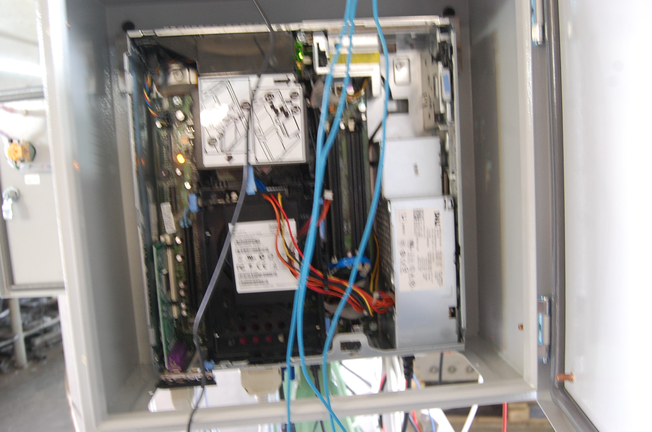

W tej aukcji napisane jest
Co Ci wyświetla bios ?. Chodzi o modele jakie masz. To jest dośc istotne więc przy okazji możesz zapodać. Bedzie coś wiadomo.są to zazwyczaj modele z zakresu Optiplex 330, 380, 745, 755, 760, 620, 760
Ja i kumple używamy 960. Razem chodzi 7 sztuk u nas. Podobnie zero uwag.

Re: komputer do linuxcnc
Nie wiem, kazałem wybrać najmniejsze Jutro sprawdzę, jeden wsadziłem do liniowej i jeszcze jest. Jak się wsadzi SSD to różnicy między modelami nie widzę.
