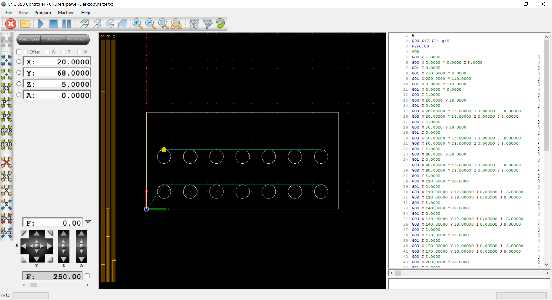

Dzień dobry
Zaczynam swoją przygodę z programowaniem maszyn CNC.
Zakupiłem model CNC 3040 Z-DQ
Moja praca na frezarce polega na tym że projekty wykonuję w AutoCad, zapisuję je jako DXF i przerzucam do CNC USB Controller.
Mam napisany program i nie wiem jak wykonać kompensację narzędzia tak żeby frez (fi3) wycinał materiał wewnątrz okręgu.
Wiem że za kompensację odpowiadają kody G42-43 ale nie mam pojęcia jak i w którym miejscu ich użyć.
Poniżej przedstawiam program w formie graficznej oraz g-kod
Kolejne pytanie. Jak wybrać frezem fi 3 mm cały materiał z okrągłych wycięć fi 8 mm?
Czy jest na to kod żeby narzędzie poruszało się po spirali od zewnątrz do środka okręgu, czy muszę w programie wykonać drugi okrąg o mniejszej średnicy?
Z góry dziękuję za odpowiedź

G90 G17 G21 g40
F250.00
M03
G00 Z5.0000
G00 X0.0000 Y0.0000 Z5.0000
G01 Z0.0000
G01 X220.0000 Y0.0000
G01 X220.0000 Y110.0000
G01 X0.0000 Y110.0000
G01 X0.0000 Y0.0000
G00 Z5.0000
G00 X20.0000 Y28.0000
G01 Z0.0000
G03 X20.00000 Y12.00000 I0.00000 J-8.00000
G03 X20.00000 Y28.00000 I0.00000 J8.00000

Wiem że za kompensację odpowiadają kody G42-43 ....
To jesteś w błędzie .
G43 jest kompensacją długości narzedzia ..... , zapomniałeś o G41

Post napisał: dex86 » 10 lut 2019, 20:05
Mój błąd co nie zmienia faktu że nie potrafię zastosować jej w programie
