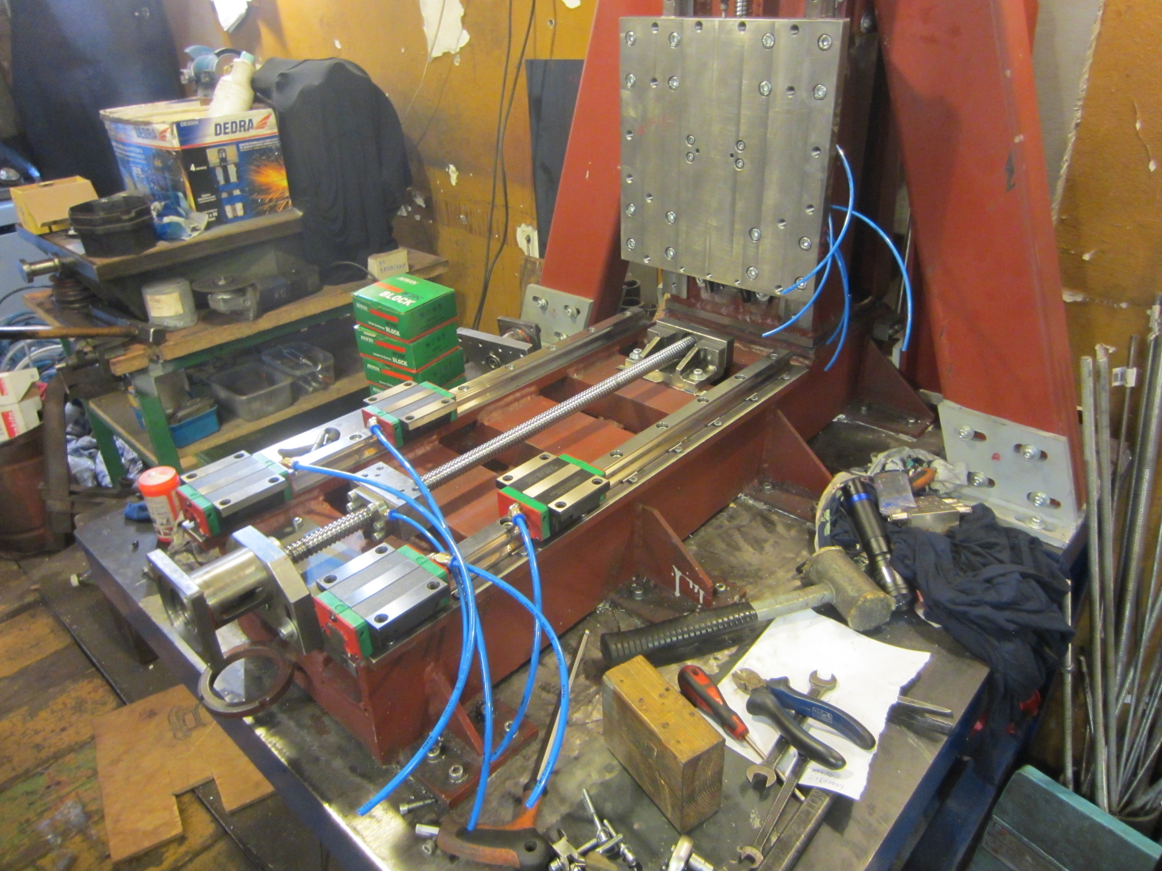

Pomału upubliczniam projekt frezarki kolumnowej wykonanej ze złomu.
bujam się z nim już ze 2 lata bo cały czas cos innego do roboty.
obecnie od strony mechanicznej stanąłem na geometrii (obrobione powierzchnie nie są tak idealne jak by się marzyło) - wrócę do tematu jak się ociepli :)
z racji chłodu walczę ze zgłębieniem linuxcnc i realizuje inne projekty które można przynieść do domu.
oto pierwszy film :)
https://youtu.be/E4GT7Atq7ug
co jakiś czas będę odświeżał temat :)
No i fotka na zachętę.

Widać że mięsa nie żałowałeś :-)

Jakie to ma obroty, że tak wściekle wyje?

O widzisz zupełnie przeoczyłem ten post mogę rozkręcić do 8000 chociaż teoretycznie mógłbym jeszcze podnieść na falowniku ale wyje przede wszystkim pasek zębaty- następnym razem dałbym chyba wieloklinowy
A tutaj trochę konkretniejsze wiórów co prawda z aluminium ale jednak zawsze jest to radość że maszyna zrobiona własnymi rękami już w pewnym sensie Działa chociaż jeszcze gotowa nie jest.
https://youtu.be/0RHfYe1DHuM

Hmm a ja nie kumam jak tu działa ATC ? Sam myślę nad takim rozwiązaniem do plotera dla wygody...

IIS pisze:Hmm a ja nie kumam jak tu działa ATC ?
tu jest na razie pół ATC bo maszyna jedzie na punkt wymiany otwiera zamyka "clamp" ale zmieniam ręcznie :) sam klamp otwiera siłownik pneumatyczny (w starszych filmach pokazywałem) a samo narzędzie trzyma pakiet sprężyn talerzowych.
