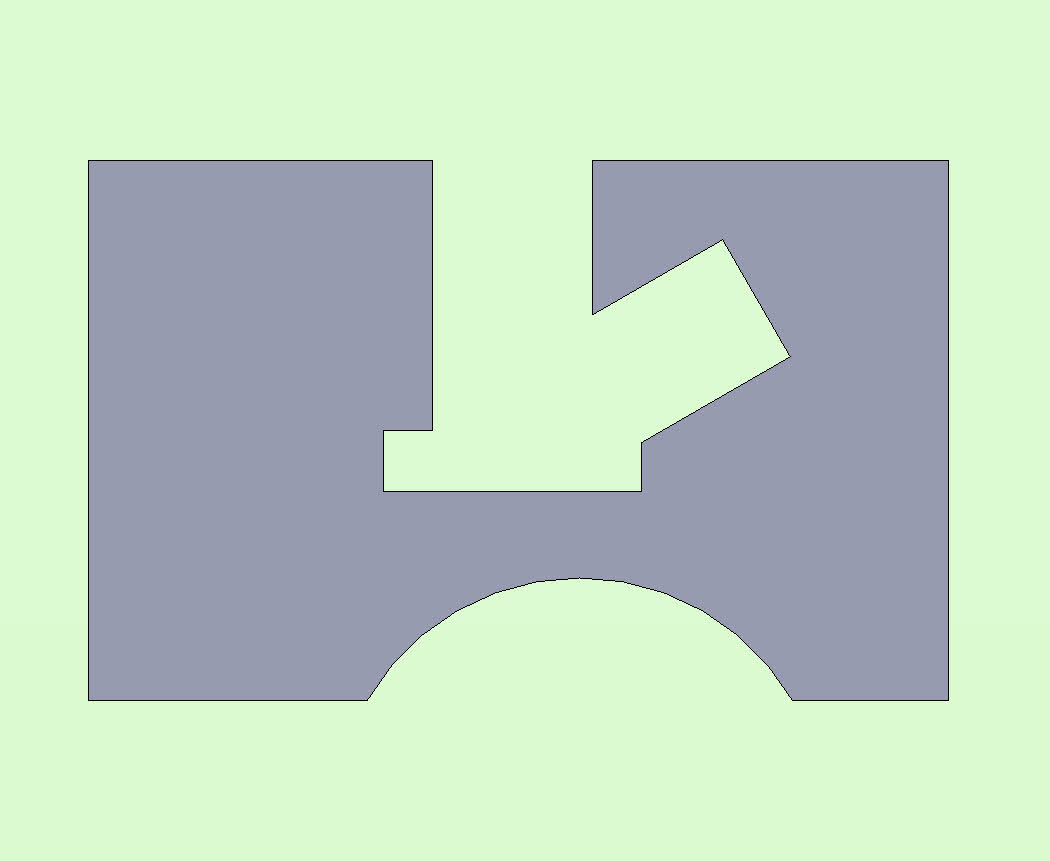

Na kolokwium z Rysunku Technicznego miałem problem z jednym zadaniem odnośnie gwintu metrycznego. Konkretnie było dane mniej więcej coś takiego:
I trzeba było tenże gwint metryczny zwymiarować. Obrazek rysowałem z pamięci, być może coś w nim pominąłem, ale chyba tak to wyglądało. Przyznam się szczerze, że pierwszy raz widziałem coś takiego i w zasadzie nie miałem pojęcia jak się do tego zabrać.
Jedyne co wymyśliłem to to:
Z tym że był to strzał rozpaczy na minutę przed końcem czasu. Wartości wymiarów nie mają znaczenia, i tak się wszystko samemu przerysowywało z rzutnika i nikt tego nie mierzył. Byłbym wdzięczny gdyby ktoś pomógł mi z tym zadaniem, bo jest szansa że coś podobnego pojawi się na poprawie.
I jeszcze mam parę wątpliwości odnośnie wymiarowania blaszki. Na kolokwium jedno zadanie dotyczyło właśnie tego i nie byłem pewien kilku elementów, które zresztą przerysowałem na moją własną żeby wszystko było ładnie widać.
Chodzi o łukowate wcięcie, wcięcie w kształcie odwróconej litery T i ten obrócony prostokąt. Ja to zrobiłbym tak:
Coś tu jest do poprawy? Najbardziej nie jestem pewien tego łukowatego wcięcia i zastanawiam się czy ten prostokąt da się zwymiarować bez używania kąta. Tak jak poprzednio wartości wymiarów tylko po to żeby były.

1. Wymiarowanie gwintu, zle. Nie wiem co jest tam gwintem. Co to jest ta rzerywana linia? Taka uwaga, w technice i w rysunku tech. nie ma cos takiego jak mniej wiecej.

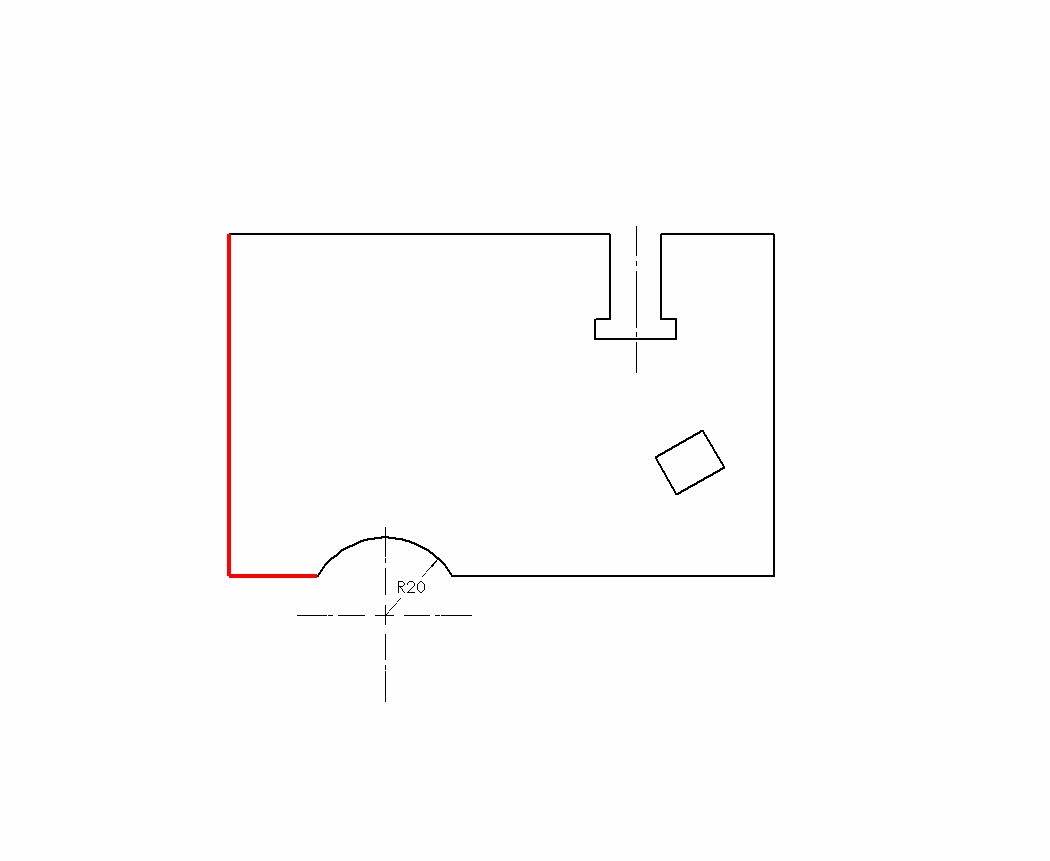

2. Jezeli chodzi o samo "lukowate wyciecie" to nie widze nic zle poza osiami symetrii. Ta co masz narysowana, troche dluzsza powinna byc, conajmniej przez srodek tego luku powinna przechoszic i jeszcze jedna os symetrii powinna byc.
Ale ogolnie, wymiarowanie masz niepoprawnie.

wafeleeeek pisze:... Coś tu jest do poprawy? Najbardziej nie jestem pewien tego łukowatego wcięcia i zastanawiam się czy ten prostokąt da się zwymiarować bez używania kąta. Tak jak poprzednio wartości wymiarów tylko po to żeby były.
Prostokąt zwymiaruj tak (patrz ; przykład).

rc666, jeszcze jedna oś symetrii przy łukowatym wcięciu powiadasz. Będzie ona pozioma tak i na poziomie dolnej krawędzi?
I jeszcze:
rc666 pisze:Ale ogolnie, wymiarowanie masz niepoprawnie.
Które elementy są do poprawy?

Post napisał: rc666 » 20 wrz 2012, 19:06
1. Osie symetrii tak jak na obrazku.
2. Wymiarowanie. Podawaj wymiary od dwoch powierzchni np, te dwie zaznaczone na czerwono. Napewno bedzie lepiej.
3. Wymiary. Z kad wziales te wymiary? z kosmosu? Chyba ze to sa fikcyjne wymiary ale i tak nie zachowales proporcji. To lukowate wyciecie powinno byc bardzie na prawo jezeli srodek tego jest 40mm od krawedzi.
wedlug wymiarow ktore podales powstalo cos takiego

Post napisał: wafeleeeek » 21 wrz 2012, 21:53
rc666 pisze:3. Wymiary. Z kad wziales te wymiary? z kosmosu? Chyba ze to sa fikcyjne wymiary ale i tak nie zachowales proporcji.
Tak się akurat składa że te wymiary są z kosmosu :grin: Dałem je tylko żeby to jakoś wyglądało, albo gdyby ktoś chciał pomóc a nie chciało mu się rysować to mógłby napisać na przykład "4 do wywalenia" i nie byłoby problemu. Nie sugerujcie się nimi.
rc666 pisze:2. Wymiarowanie. Podawaj wymiary od dwoch powierzchni np, te dwie zaznaczone na czerwono. Napewno bedzie lepiej.
Piszesz to odnośnie tylko łukowatego wcięcia czy też wszystkich problematycznych elementów? No bo wymiarując to wcięcie oparłem się na zaznaczonych przez Ciebie liniach.
W sumie to zauważyłem, że ten wymiar z 40 jest niepotrzebny, bo można go uzyskać dodając promień i odległość lewego krańca wcięcia od krawędzi bazowej.
A odwrócone T? Bo tak patrząc na to "od tyłu" dochodzę do wniosku, że wykonawca dałby radę to zrobić, kwestia tego czy wymiarowanie do końca jest zrobione poprawnie.

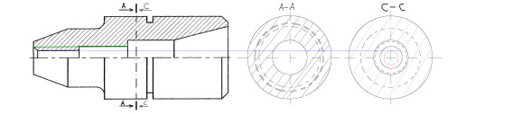

Znowu zawraca głowę, tym razem chodzi o przekrój przez wałek, przez co dodałem jeszcze jedno słowo do nazwy tematu żeby nie zakładać nowego.
W ramach treningu postanowiłem sobie zrobić przekrój przez ten wałek:
Efekt:
Pierwszy raz robię przekrój przez wałek i pewnie wiele rzeczy jest źle dlatego prosiłbym o sprawdzenie tego. Dla ułatwienia przyjąłem sobie że to co leży na wysokość tej zielonej kreski ma identyczną średnicę. Jakość rysunków nie jest zbyt fajna ale nie mam żadnego specjalistycznego oprogramowania i w zasadzie działam tylko na edytorze do grafiki.
Tak jak poprzednio dokładne wymiary nie mają znaczenia, chciałbym po prostu wiedzieć czy tak ma to w przybliżeniu wyglądać.

Post napisał: yacht » 24 wrz 2012, 23:04
Półwidok powyżej osi, półprzekrój poniżej osi, uzupełnić przekrój C-C, reszta OK

Post napisał: rc666 » 25 wrz 2012, 11:33
Wafeleek,
Nie zrozumiales o czym mowilem. Wlasciwie nic nie poprawiles tylko pogorszyles to.
Te przekroje masz zle.
Powdzenia
