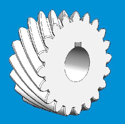

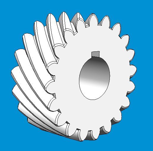

Witam .
Szukam wiadomości i jakiejkolwiek pomocy na temat wykonywania kół zębatych z zębami śrubowymi na frezarce uniwersalnej z zaprzężoną podzielnicą poprzez gitarę ( zespół kół zmianowych) z suportem stołu . Chodzi mi głównie o sposoby wykonania , cenne uwagi , wzory do obliczeń pochylenia wrębu zęba , jak przekładni gitarowej tak aby obrót podzielnicy był zgodny z pochyleniem śrubowym wrębu zęba wg wzoru . Pozdrawiam i liczę na jakąkolwiek pomoc i materiały . Pozdrawiam ( Na rysunku mniej więcej chodzi mi o taki zarys zębów )
