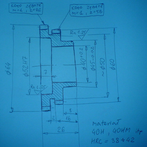

Post napisał: DZIKUS » 14 lip 2007, 20:22
potrzebne jest mi kółeczko zębate z dwoma wieńcami (wstępny szkic w załączniku). Jak widać nie da sie tego wykonać na frezarce obwiedniowej, a na dłutownicę do kół zębatych (fellowsa, maaga, sunderlanda - wszystko jedno, byle tylko dało się zrobić) nie mam "wejścia".
Wolał bym odebrać gotowy detal, ale mogę też dostarczyć gotowy, wytoczony półfabrykat na którym trzeba będzie tylko naciąć zęby (wówczas hartowanie i szlifowanie załatwię sobie sam).
Jeśli ktoś może mi to zrobić, proszę o podanie ceny tutaj lub na maila:
kontakt MAŁPA massivemachine KROPKA com
jeśli cena byłaby dobra, to miałbym jeszcze do wykonania kilkanaście "zwykłych" kółek o module 1mm, grubości 8mm i liczbie zębów od 40 do 80
koło
koło zębate.jpg (82.52 KiB) Przejrzano 1248 razy

Post napisał: DZIKUS » 22 lip 2007, 13:44
owszem, potrzebuje. jak do tej pory pare osob odpowiedizalo mi na maila, ale na razie wciaz zadnych konkretow.
i jedna drobna uwaga - to nie jest zadna "zebatka", krew mnie zalewa jak slysze takie okreslenia kola zebatego :grin:

Pracowałem trzy lata na frezarkach obwiedniowych i dłutownicach
Mam kumpla który robi na dłutownicach zapytam ile to będzie kosztowało

Post napisał: DZIKUS » 23 lip 2007, 12:56
ok, dowiedz sie, czy ma narzedzia o module 1 oraz 1.5mm bo jeszcze ostatecznie nie podjalem decyzji, jaki modul bedzie zastosowany w tych kolach.
