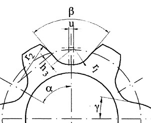

Post napisał: grze » 03 gru 2012, 11:10
gdzie umocować wymiar r1 i r2?

Post napisał: zibi » 03 gru 2012, 14:23
R2 leży na prostej h3 i jest styczny do ramienia kąta β. R1 to zaokrąglenie ramienia kąta β i prostej u.
