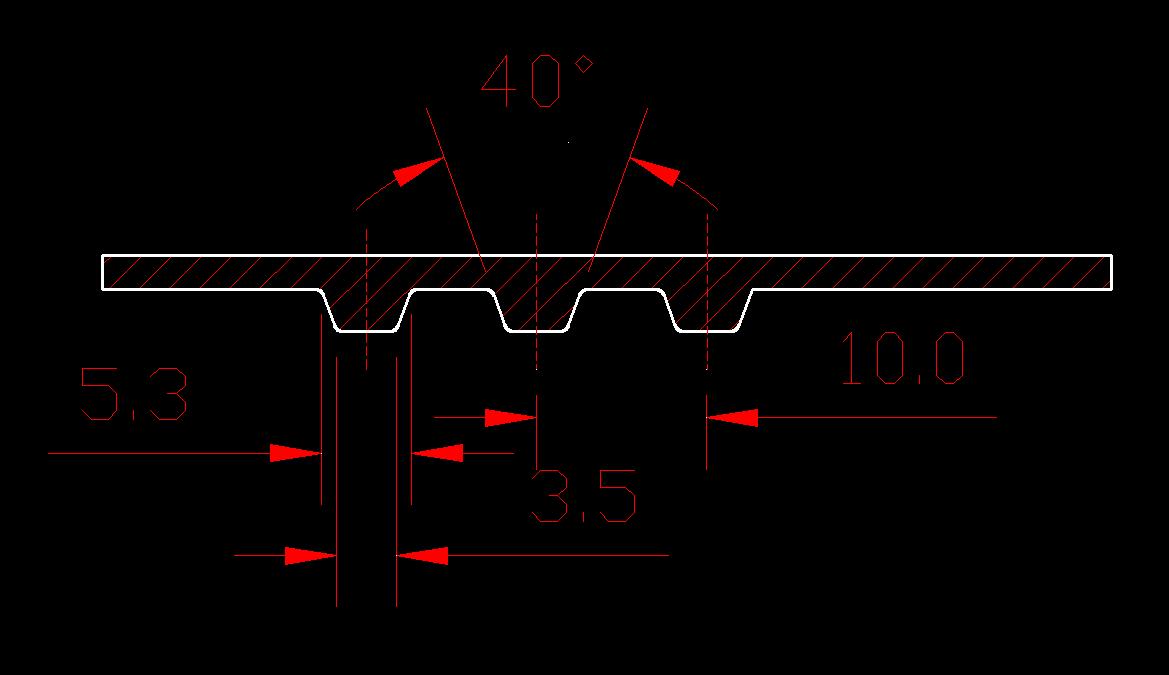

czy ma może ktoś rysunek wykonawczy z wymiarami modułu T-10 koła lub paska chodzi o katy i wymiary potrzebuje dorobić narzędzie pod ten moduł
chodzi o te 3 wymiary
Dzięki już mam jak
podaje rysunek

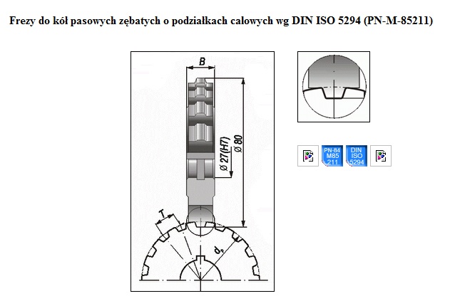

Może ktoś wie czy dostane frez palcowy do kół zębatych taki jak modułowy krążkowy
