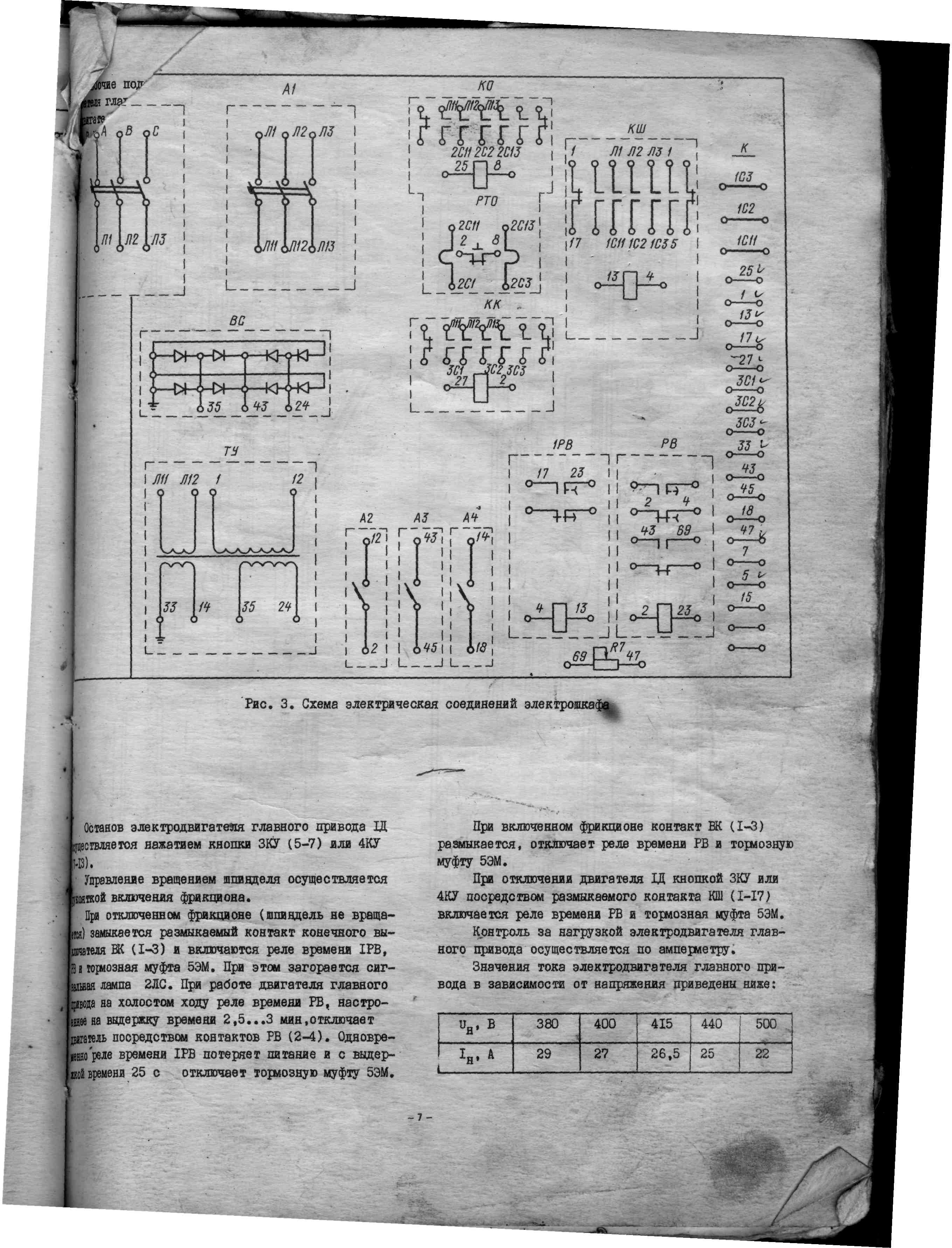

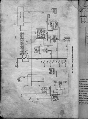

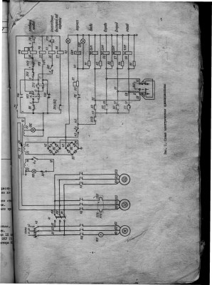

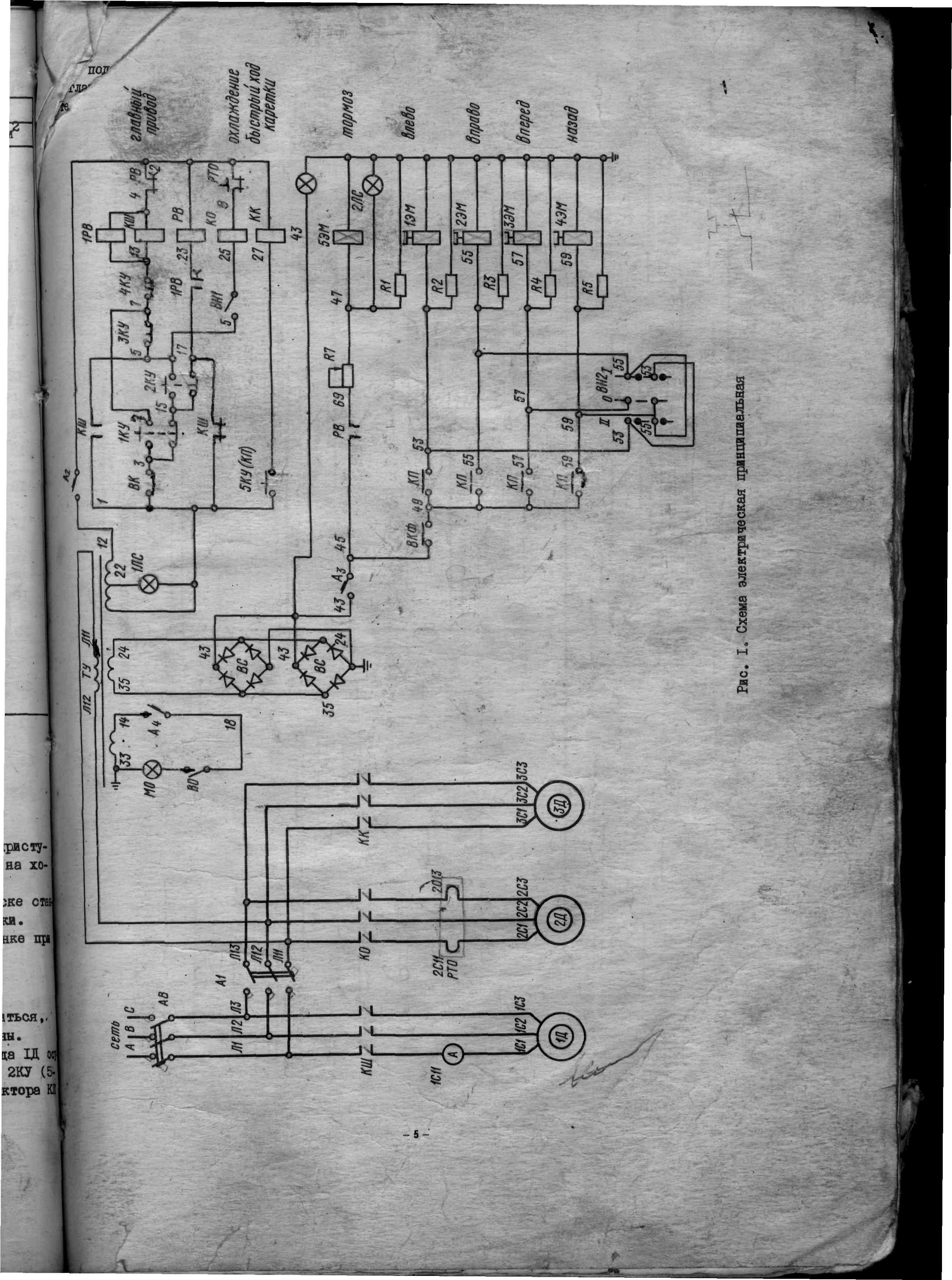

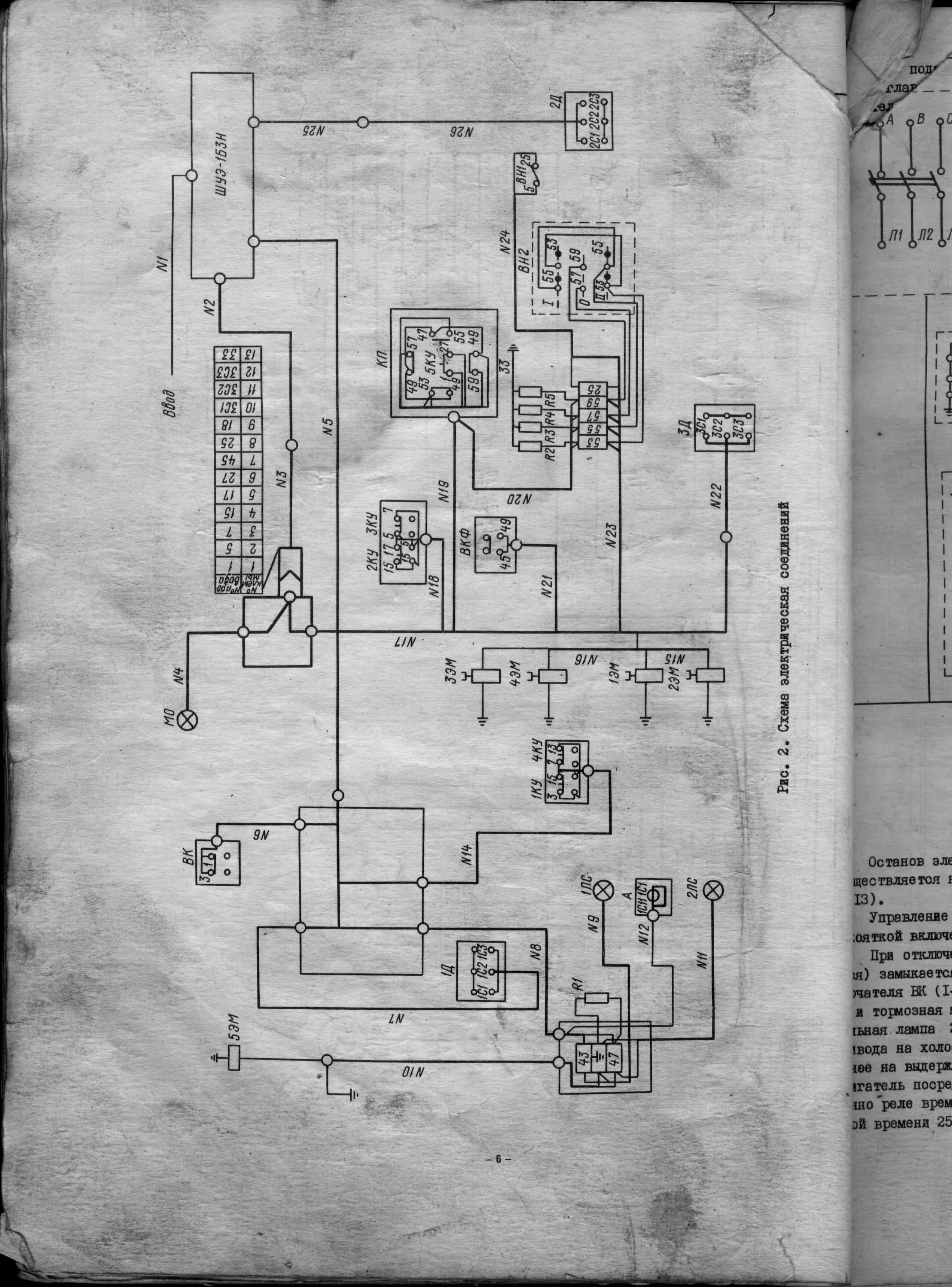

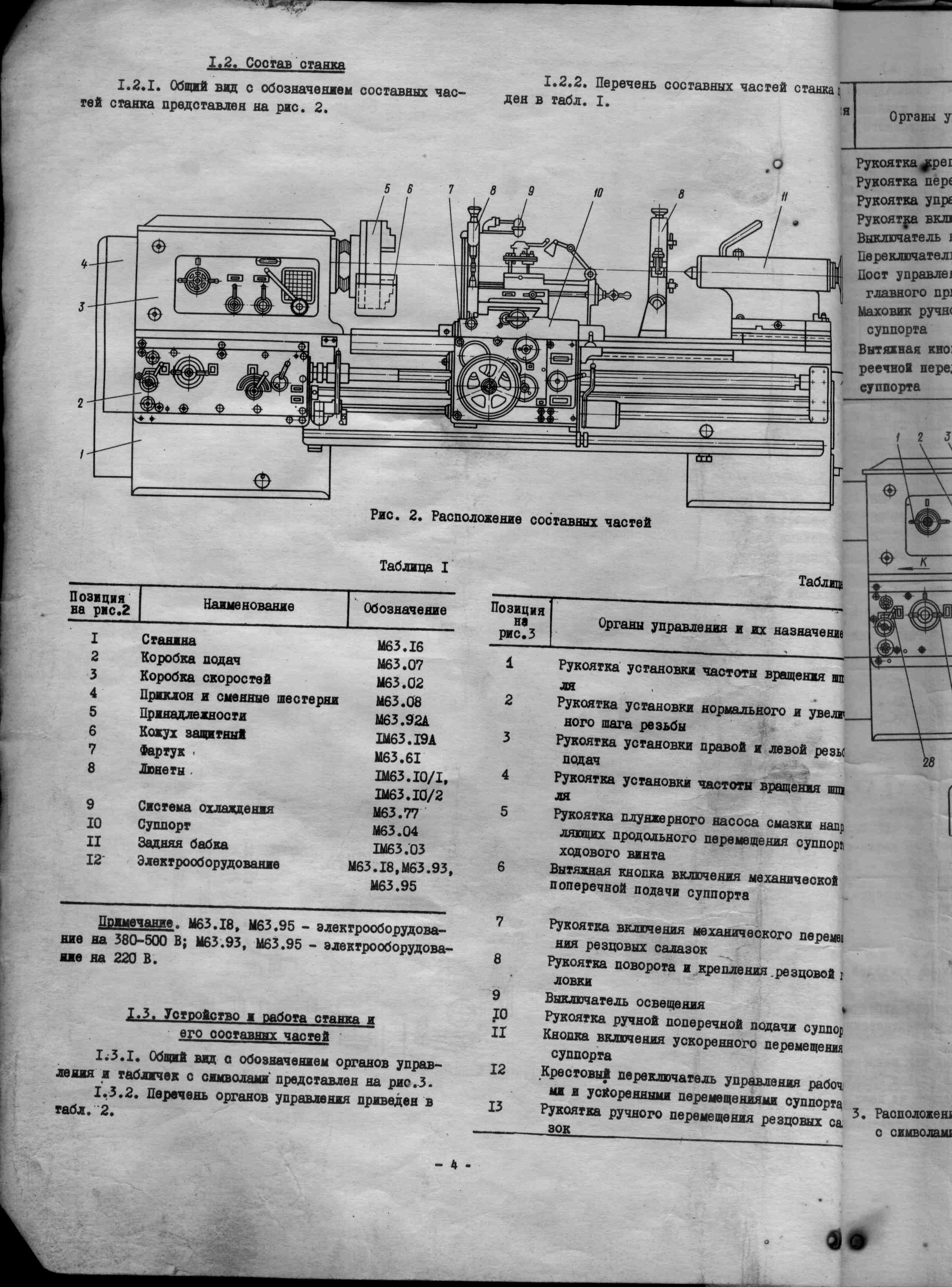

Mam tyle do 1M63, może się przyda...
(pierwsze 10 stron bo więcej nie wczytuje, pozostałe sześć stron w następnym poście)
A jakby co, to mam jeszcze do wersji 1М63Д(ДФ101) - 20str., i 1М63МФ101 - 15str., (pisz na p.w.)
