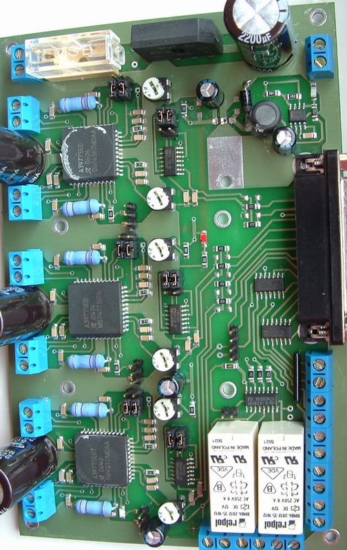

a teraz pytanie się nasunęło
jeśli sprawdzałem przy odłączonych silnikach mogło tak się dziać ???
ale miałem wyłączone zwory przy każdej z osi

tego to nie wiemeasy2002 pisze:a teraz pytanie się nasunęło
ja zakupilem ster i jeszcze nie mialem silnikow tzn mialem ale od drukarek i te wlasnie podlaczylem i jak dawalem wiekszy prod to palilo bezpieczniki przyszly nowe silniki i bylo oki a mam sam transformator podlaczony i wszysto jest ok

Nie za bardzo znamy ten sterownik ale puszczanie go bez silników nie powinno powodować palenia bezpiecznika.
Nie kumamy o jakich zworach piszesz??---CHYBA NIE WYJŚCIA!!
Nasza rada jest taka:
---znajdz aplikacje układów stopni końcowych zastosowanych u ciebie w sterowniku ,
---odszukaj pin odpowiedzialny za zasilanie (Vcc),
---odłącz zasilania pinów (przy układach przetnij ścieżkę lub odlutuj nóżkę ewentualnie zdejmij zwore itp.) wszyskich stopni końcowych (pamietaj aby było to napewno zasilanie Vcc a nie np.zasilanie logiki lub t.p.------nie znamy aplikacji twoich układów),
---teraz załączamy sterowniczek i patrzymy co sie dzieje z wyżej wspomnianym bezpieczniczkiem.
Jeżeli uparcie wybija znaczy że wina nie leży po stronie stopni końcowych lecz wcześniej np. mostek sporadycznie kondensator lub coś innego.
Jeżeli nie wybija to po koleji wpinaj pojedynczo odpiente wcześniej piny aż odnajdziesz winowajce tego zamieszania.
Gdybyś nie mógł znaleść aplikacji to napisz nazwe układu a my postaramy się posłać ci linka.
Pozdrawiamy RadoslawStalowy&Riczmund

Teraz nam się nasuneło jak uwaliłeś scalaka to pewnie spaliło któryś (lub oba) z oporów przy scalaku (z tego co sie udało odczytać ze zdjęcia Mixpola to 0,22om)-sprawdz i ewentualnie wymień.
W czarnej wersji jak wymieniłeś kość z uwalonymi oporami to znowu siedzi!!

Porobiłem zdjęcia bo nadal czekam na wiadomość z MIXPOL ale nic
dziękuję za odp.

Na zdjęciu brakuje układu stabilizatora +5V (Vcc) 7805. Nie wolno w takim stanie włączać zasilania. Bez zasilania logiki Vcc układy A3977 przejdą do historii. Kolega zamontuje stabilizator, odłączy silniki i wówczas sprawdzi (bez radiatora). Uszkodzony A3977 będzie się grzał, warunek - Vcc musi być obecne.
Na wejściu układu 7805 (pin biżej cewki) powinno być napięcie +12V, które świadczy o poprawnej pracy przetwornicy impulsowej. Bez +12V napięcia Vcc (+5V) nie będzie.

Tak tak wylutowałem aby go sprawdzić ... jak to dobrze zrobić ???
i z tego co oglądałem układ jak rozłączę zwory od każdej z osi powinien przestać być zasilany układ a3977 tak ??

Do sprawdzenia potrzebny będzie zasilacz 6 do 12V, może być niestabilizowany, czy nawet akumulator samochodowy. Woltomierz podłączysz do masy i do końcówki wyjściowej. Ma pokazać 5V +/-5%. Ściągnij dane LM7805, tam wszystko jest opisane.
Zwory Twojego sterownika muszą być dokładnie opisane w instrukcji.

Link do aplikacji układu
http://pdf1.alldatasheet.com/datasheet- ... 77KED.html
i pewnie twoja obudowa
http://pdf1.alldatasheet.com/datasheet- ... SED-T.html
Lekka pomyłka we wcześnieszym poście chodziło o odłączenie napięcia Vbb które występuje na dwóch pinach tego układu (piny 25 i 43).
Nie czepiajmy się na razie stabilizatora 5V który odpowiada wraz z przetworniczką DC-DC za napięcia Vref i Vdd=7V.
Jeżeli odłączymy napięcia Vbb czyli +35V nota aplikacyjna to układom nie ma prawa się nic stać a wtedy jeżeli nie będzie wybijać bezpiecznik to spokojnie można sprawdzić występowanie napięcia Vref i Vdd na pinach 14(Vref) i 16(Logic suply Vdd)=7V
Jeżeli po odłączeniu napięcia Vbb bezpiecznik będzie nadal bił wina może leżeć po stronie przetworniczki lub stabilizatora.

Stabilizator patrząc od przodu (końcówkami na dół)
lewa noga --wejście np.12V
środek wraz z radiatorem---masa
prawa noga---wyjśvcie +5V
taką zasade ma prawie każdy stabilizator napięcia typu 78XX chyba
że to jakiś wynalazek lub stab.79XX albo np.LM317 wtedy zasada inna

Bardzo dziękuję za wskazówki
Będę próbował mam nadzieję, że już więcej nic nie uwalę
Sprawdziłem
przerwałem ścieżkę
i bezpiecznika teraz nie wywala ale dioda od kontroli zasilania mignie na początku podłączenia zasilania i mignie jak odłączam zasilanie
sprawdzałem na pinach przy scalaku brak napięcia i sprawdzałem przy układzie L7805 na jednej nóżce jest 35V a na drugiej nic
I jak Panowie do wywalenia co ???
