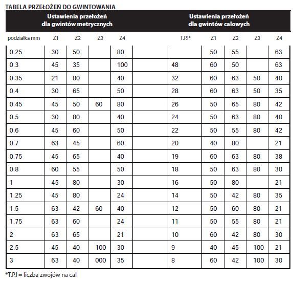

Z związku z chęcią zakupu tokarki LD 550 odwiedziłem sklep LM i sobie obejrzałem tokareczke, podczas sprawdzania kompletności zauważyłem brak kół zmianowych o rozmiarach z30, 38, 55
a dodatkowo było z 25 którego niema w instrukcji.
Teraz pytanie do posiadaczy takowych tokarek: jakich gwintów nie będzie można naciąć z uwagi na brak tych kól zmianowych, ewentualnie czegoś jeszcze nie da się wykonać.

Podejrzewam, że były zamontowane na tokarce. Z25 o ile dobrze pamiętam zastepuje nawrotnice. Nie będziesz mógł wykonywać tych gwintów, których nie ma w tabeli (specyfikacja tokarki).dymarkus pisze:...podczas sprawdzania kompletności zauważyłem brak kół zmianowych o rozmiarach z30, 38, 55...

A nie ma na wewnętrznej pokrywie gitary wklejonej tabeli do gwintów metr. i cal.? U mnie taka jest. DTR do tej maszynki jest bardzo licha, niestety. Jeśli nie ma wszystkich dostępnych kół a masz ciśnienie to negocjuj cenę u sprzedawcy. Takie kółko można dorobić, moduł jest ... nie pamiętam dokładnie - ale to standard, znaczy bez udziwnień ze strony ChRL.

To co można zrobić na maszynie zależy głównie od umiejętności i wyobraźni obsugującego ją. A wyposarzenie zbiera się w miarę potrzeb a nie zadaje pytania typu "czego ona nie robi, ale ja nie wiem co na niej będę robił" Jak można tego typu problem rozwiązać? Tokarka robi (tokarz robi) takie gwinty jak masz w dtr-ce, a do tego potrzebne ci takie koła jak tam opisali, więc jak będziesz kupował to sprawdź czy wszystkie są- jak nie ma to nie kupuuj, albo targuj z ceny. Jak chcesz robić inne gwinty to wpierw ustal jakie a potem sobie przeliczysz przełożenie i koła dokupisz. A pewnie w praktyce nie wykorzystasz i tego co masz w zestawie...

U mnie było w zestawie czternaście sztuk kół zmianowych.
Tech-Mig LD 550.
Z tymi kołami jest następujący numer.
We wrzecienniku jest przełożenie 1:4,5 a śruba pociągowa ma skok 3 mm.
Można zamontować koła zmianowe na różne sposoby, uzyskując przekładnię jedno- lub dwustopniową.
Przy przekładni dwustopniowej wszystkie ilości zębów mają znaczenie, przy przekładni jednostopniowej ważne jest tylko pierwsze i ostatnie koło, pozostałe przekazują napęd, ale nie zmieniają przełożenia.
To jest o tyle ważne, że w DTR podane są też ilości zębów na kołach które teoretycznie mogą być dowolne, byle by się dobrze zazębiały.
Mało tego, mam DTR do dokładnie takiej samej samej tokarki, tylko że Proma, i tam są zupełnie inne koła, nie chciało mi się przeliczać czy przełożenia wychodzą takie same.
Podsumowując, odpowiedni skok gwintu można uzyskać innymi kołami niż jest napisane w DTR.
