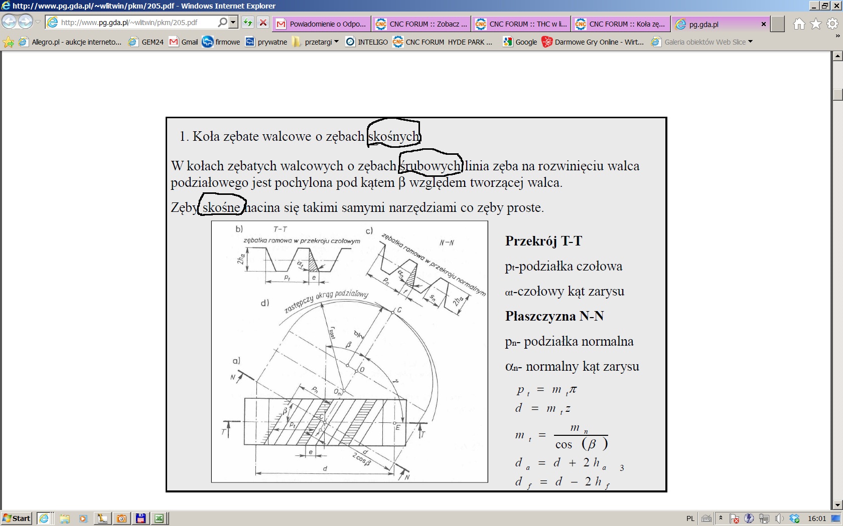

Mozecie mi podac norme na koła z zebami skośnymi albo wrzucic jakies katalogi bo jakos w necie nie moge znalesc wystarczajacych inf na temat tych kuł

stozek08 pisze: nie moge znalesc wystarczajacych inf na temat tych kuł
:idea: http://www.pg.gda.pl/~wlitwin/pkm/205.pdf

Nie ma kół o zębach skośnych, ew. mogą być śrubowe.

kamar pisze:Nie ma kół o zębach skośnych, ew. mogą być śrubowe.
Koła zębate walcowe o zębach skośnych być :mrgreen:
ty czytać linki jw

peritus pisze: Koła zębate walcowe o zębach skośnych być :mrgreen:
ty czytać linki jw
Nie być. Linki czytać. Wysoko śkoluny ałutor w jednym zdaniu ma naprzeniennie kola skośne i śrubowe.

kamar pisze: w jednym zdaniu ma naprzeniennie kola skośne i śrubowe.
:?: kolego aa aa aa gdzie to widać? :shock: przecież takich kuł i katalogu nie ma w ogóle!

Nie ma takich katalogów . Jak sobie to wyobrażasz- wszystkie moduły x kąty przyporu x rodzaje zarysów x, skręty linii śrubowej x materiał koła x szerokość wieńca x wymiar otworu x rodzaj tegoż x ...czort wie co jeszcze-wiesz ile tego będzie?

widzę, małe niejasności, każdy chce być mądrzejszy od drugiego, a nikt nikomu nie pomaga.
Informacje dotyczące kół o zębach skośnych (śrubowych), możesz wyszukać w książce "Podstawy konstrukcji maszyn" Marka Dietricha tom 3 polecam dużo informacji i wszystko fajnie opisane. Możesz również zajrzeć na stronę: http://www.eassistant.eu/pl/eassistant/ ... atych.html
