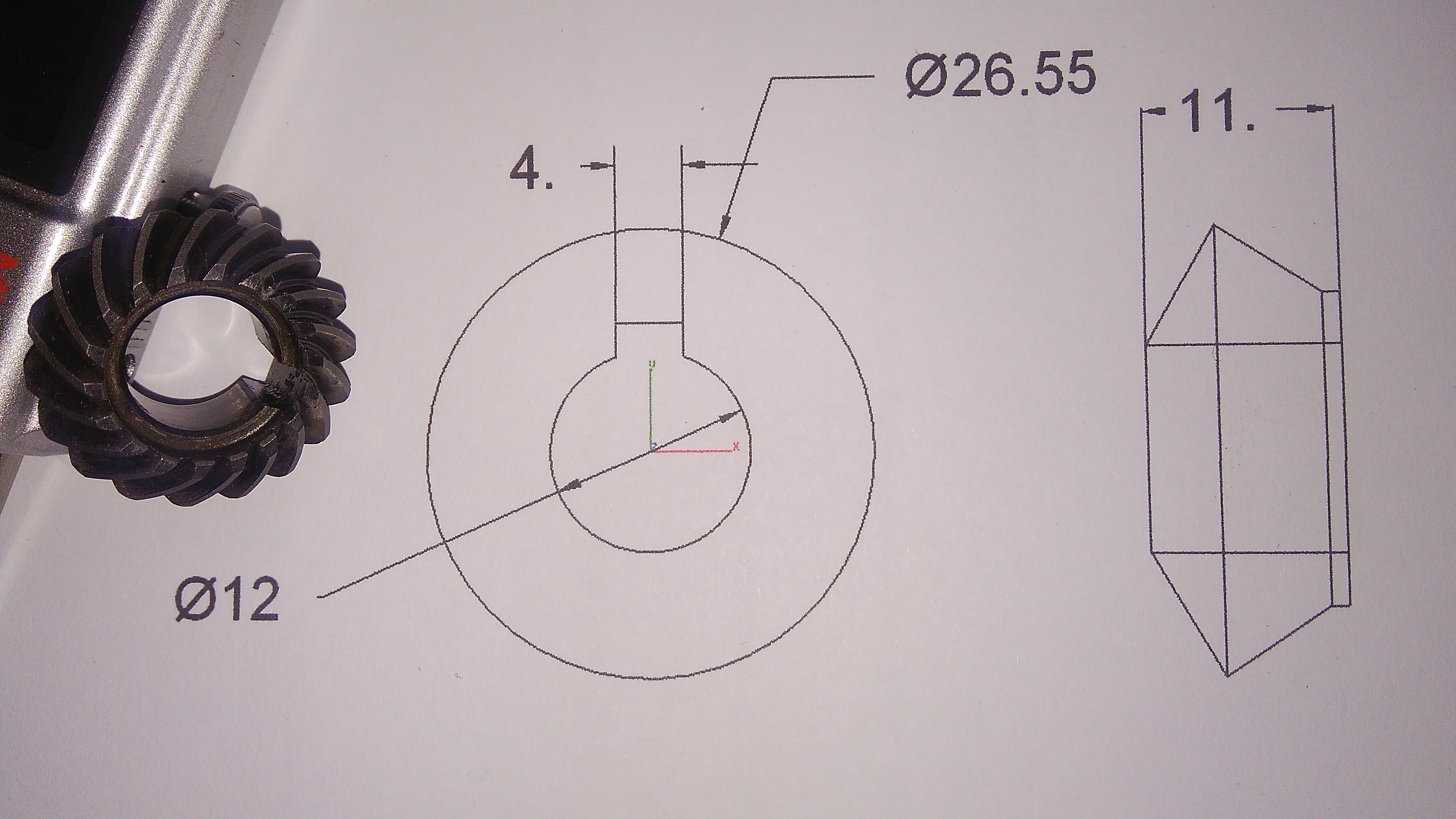

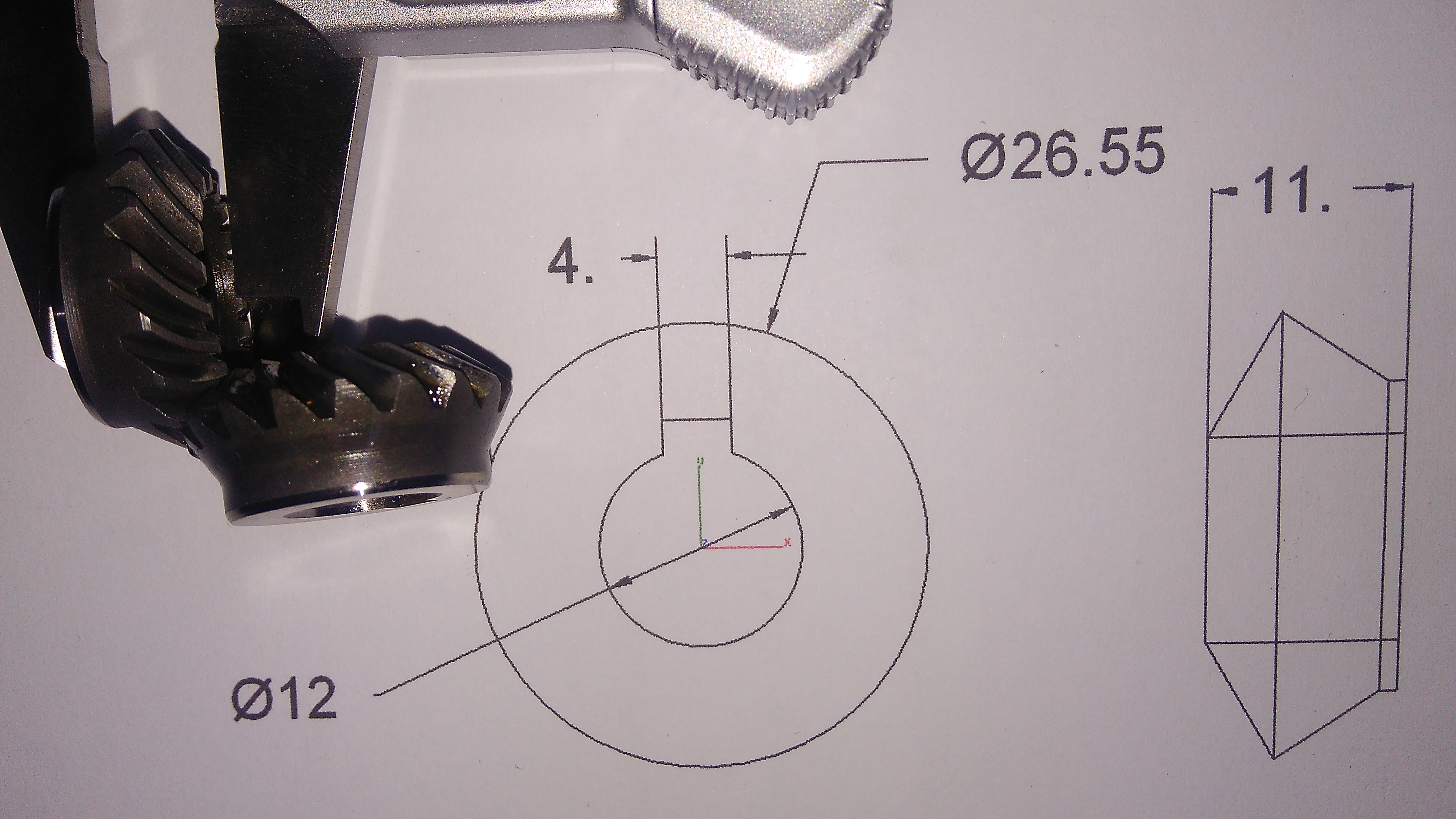

Jak w temacie potrzebujemy takie małe kółka jak na zdjęciu może miałby ktoś możliwość wykonania ,może jakieś gotowce, jakieś namiary na sprzedawców producentów ,potrzebne 5 par kompletów takich współpracujących 1: 1 kółek. Zastosowanie kółek do przekładni kątowych 90stopni.

A nie ma odpowiednich w częściach zapasowych do szlifierek kątowych? Tyle że pasowałoby wybierać spośród markowych żeby po miesiącu pracy było jeszcze widać zęby.

Było to rozważane ale nie udało się znaleźć kółek z przełożeniem 1-1 i w dodatku mają inne ilości zębów. A my musimy mieć kółka idealnie takie same.

Najszybszym rozwiazaniem przy takim jednostkowym zleceniu wyjdzie chyba zlecic to na 4 albo 5 osiowke.
