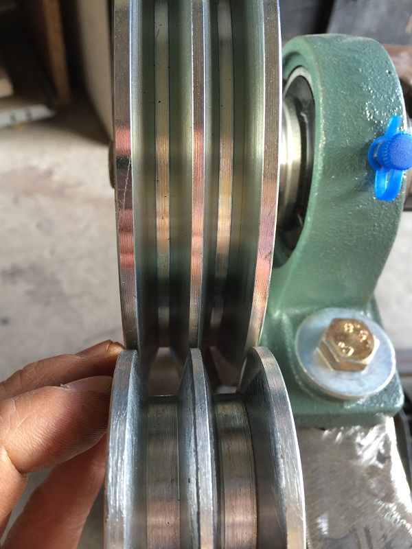

Witam zakpuiłem dwa koła pasowe na 2 paski HA13, (160mm i 60mm) koła te różnia sie wgłebieniami( rowkami) czy jest to prawidłowe? mam zrobioną przekładnie w maszynie na tych kołach i mi sie cały czas slizgaja paski

wygląda na to że w kole będącym niżej na foto podtoczenia pod paski są nieco za płytkie.
lub - są zrobione do pasków o innym profilu.
pomijając że są nieco za szeroko nacięte - rozstaw.
tak więc - wystarczy podtoczyć głębiej i już pasek będzie pracował bokami a nie spodem.
jak to pasek klinowy powinien .
to tak na oko .
pozdrawiam.

Tak na przyszłość gdyby komuś przyszło do głowy toczyć koło pasowe na 2 lub więcej pasów: tu nie ma żadnej dowolności, wszystkie wymiary są ważne i powinny mieścić się w tolerancji, bo efekt będzie jak na zdjęciu.
Koła o średnicy 160 i 60 mm powinny różnić się tylko kątem rowka, dla 160mm - 36° a dla 60mm - 34°.
"Na oko" powinny wyglądać tak samo.

Wytoczyć takie koło jak to poniżej, to trzeba być wyjątkowo odpornym na wiedzę. Najlepiej zwróć to koło, bo ten co je wytoczył, to już raczej go dobrze nie poprawi. To co pisze kolega Czesio to podstawa. Wszystkie wymiary kół znajdziesz w jednej tabelce dostępnej w internecie czy książkach.
Niezależnie czy to pasek wąskoprofilowy czy klasyczny to koło ma być jednakowe.
Możliwe, że Twój pasek należy do wąskoprofilowych a gość do toczenia zmierzył sobie pasek klasyczny i myślał, że wszystkie takie są.
Podaj wymiary tego rowka (szerokość górna, dolna i wysokość), to będzie wiadomo czy to koło nada się do czegokolwiek.
Jednak czytałem post kolegi Czesia niezbyt dokładnie, bo zamiast 36 powinno być 38 według obecnych norm. W starych normach były kąty 34, 36, 38 a w obecnych tylko 34 i 38. To wynika chyba z upraszczania wszystkiego, bo na pewno lepiej jest po staremu.

norma normą - ale ..
na oko widać że pasek pracuje nie bokami tylko po dnie koła.
a to jest niedopuszczalne .
sprzedawca penie nie robi tych kół - tylko sprzedaje
każdy tokarz ( mający minimum praktyki ) wie jak toczyć koła pasowe.
a jak nie wie to niech sobie poczyta - nie jest to wiedza tajemna
pozdrawiam.
